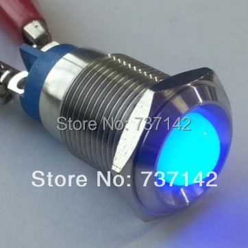

Практически все детали я приобрел. В данный момент из Китая идут лампы-индикаторы питания (синяя и красная)
А вот описание индикатора
Да, очень хорошо, ...всегда видно воткнут ли сетевой кабель (индикатор на входе силовика) и включён ли комбик (на накальной обмотке подключен индикатор). Кенотрон сам по себе задерживает подачу анодного напряжения, пока его накал не прогреется. Режим включения нормальный.
