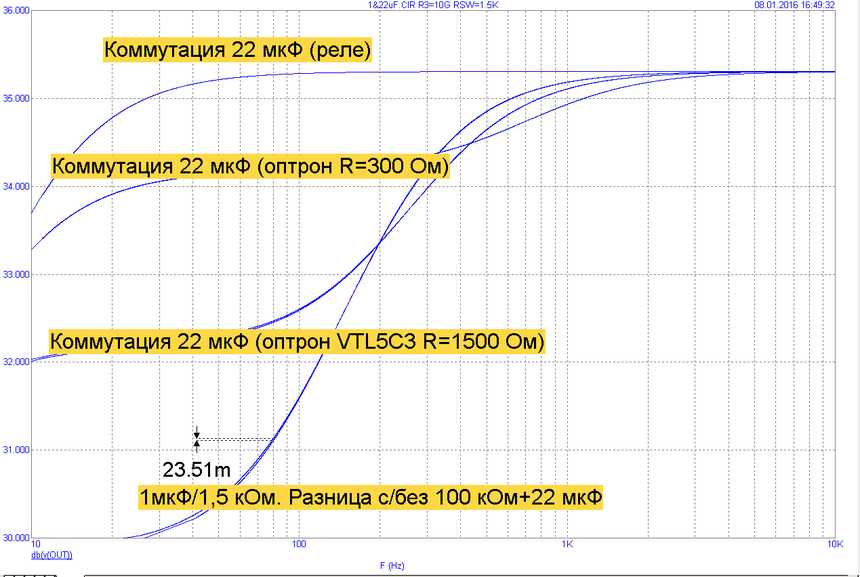

ПС. Просимулировал в Микрокапе. С R 100 кОм и без него. На самой низшей гитарной частоте 80 Гц изменения АЧХ 0,023 дБ. О-о-о!

ZAQ, внимательней почитайте, о чём речь. О 100 кОм, который уменьшает щелчки переключения. Без него всё понятно, а с ним даже в положении выкл. на катоде висит дополнительная (паразитная) последовательная цепочка 100 кОм + 22 мкФ. Вот, это именно она даёт подъём 0,023 дБ относительно зелёной кривульки, если смотреть ваш рис.

Beermonza, полагающий, что можно услышать разницу в +0,023 дБ на НЧ, советует 22 мкФ подключать с помощью оптрона. Берём общеупотребительный в гитарных преампах (например, в Triaxis) VTL5C3 с Ron 1,5 кОм и некий усреднённый низкоомный с Ron 300 Ом. Симулируем, наслаждаемся (внизу графика - влияние той самой паразитной цепочки 22 мкФ/100 кОм):
[img width=\\\'500\\\' src=\\\'http://diyfactory.ru/forum/uploads/img-3974-da203cb4e7.jpg[/img]
Полный размер  http://diyfactory.ru/forum/uploads/img-3974-da203cb4e7.jpg
Вот, информация о слуховых порогах. http://ozvuke.pro/index.php?act=attach&type=post&id=1566 Речь идёт о пороге 1 дБ, меньше - уже не слышно. Ну, некоторые хай-эндщики заявляют о десятых долях, да и то, речь идёт не о чётком пороге, а об ощущениях "ну, что-то там такое...". Но сотые дБ, да ещё, могущие превратится во что-то значимое в конце тракта - это нечто!
« Последнее редактирование: Января 09, 2016, 01:00:54 pm от Tuvalu »
