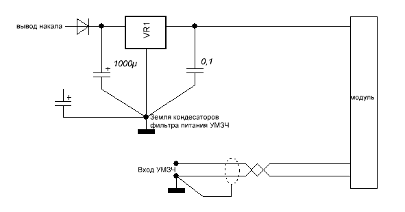

Питание модуля беру от заземленного накала
Схему питания можно увидеть?
___________________________add
короче, вот так попробуйте
[img width=\\\'500\\\' src=\\\'http://diyfactory.ru/forum/uploads/img-3820-b13039a192.GIF[/img]
« Последнее редактирование: Сентября 17, 2015, 09:53:06 pm от Юрий Сергеевич »

Может его можно перемотать или поискать железо побольше?
Перемотать не получится.
По сути задача - убрать половину витков, чтобы снизить паразитную ёмкость обмоток и индуктивность рассеяния за счёт меньшего числа слоёв (для расширения ВЧ диапазона). Это повлечёт за собой падение индуктивности обмоток в 4 раза. Для согласования с лампой надо наоборот увеличивать индуктивность на порядок.
Надо другой магнитопровод, либо крупнее в 10 раз из стали, либо из того же 50Н и крупнее в 4 раза. Можно из пермаллоя 79НМ такого же размера, но надо смотреть индукцию конкретно исходя из схемы. Желательно на вход лампы (6Н2П) порядка 50К организовать. Типичный номинал 47К широко используется при стыковке полупроводниковых источников с этой лампой.

Питание делал, как вы нарисовали. Пробовал вместо транзистора ставить 7805 и диод (питание блютуз модуля максимум 4.3В). Похоже, фон каким-то образом идет по земле, хотя заземлял на шасси. Или вы имеете ввиду заземлить из одной точки?
Есть ещё варианты запитать от отдельного маленького трансформатора из зарядного устройства телефона или протиснуть 20-25 витков на силовой трансформатор (там есть небольшой зазор). Однако оба варианта мне не очень нравятся.
Кстати, когда включал модуль напрямую ко входу УНЧ через потенциометр 470к, было слишком много середины и НЧ.
« Последнее редактирование: Сентября 18, 2015, 02:01:31 am от EternalEngine »
Да, я имею в виду разводку земель. Входной, выходной конденсатор стабилизатора холодными выводами и земляной вывод стабилизатора подключаются к минусу конденсатора питания предварительных каскадов УНЧ Ригонды, С4 по  схеме  . Выход модуля подключается витой парой в экране к входному резистору и его земляному контакту. Экран землится в одной точке, на резисторе. И больше никаких соединений. Т.е. земляной провод от резистора до модуля один, общий для питания и сигнала.
