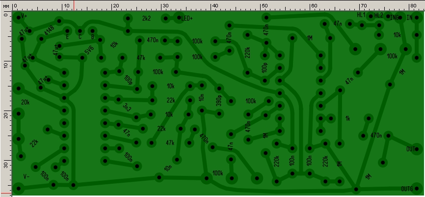

Вот ваяю ПП для усилителя. Нарисовалась такая проблема: чтобы свести землю в одну точку, нужно будет соединять выводы накопительных конденсаторов так как показано. Соответственно точка земли нагрузки будет в центре "перемычки". При этом полупериоды тока нагрузки пойдут по половинкам этой дорожки, которая оказывается довольно близко к УН и входному каскаду. Даже не знаю как правильно сформулировать вопрос... Может, кто-нибудь встречал вариант трассировки для такого положения выходных транзисторов и накопительными электролитами на плате, для которого описанной проблемы не возникает? Какой-нибудь хитрый такой такой вариант  :) . Или не стоит беспокоится и проблема надумана?
[img width=\\\'500\\\' src=\\\'http://diyfactory.ru/forum/uploads/img-3523-fe06a2170f.JPG[/img]

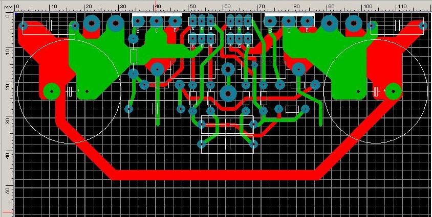

Думаю, землю нужно сделать максимально толстой и короткой. Для этого банки развернуть на 180град или даже, 225град 135град; расположить их в нижних углах рисунка, максимально близко друг к другу выводами, идущими на землю. И от кондёров тянуть уже шины. Правда, отверстия под терминалы питания с другой стороны платы получатся... Ну, или банки разместить на отдельной плате и соединить с основной короткими проводниками хорошего сечения... И да, ещё вместо углов соединений 45-90град я использую обычно дуги.

Ты прав - это соединение очень критично, с него берётся ООС, а там гуляют токи зарядки накопителей и обратные сигнальные токи.
Точка снятия ООС будет "гулять".
Но это пожалуй не главная проблема. Контур мощников очень большой, он будет сильно "лучить"
а обязательно транзисторы с одной стороны платы?
Если сделать вот так - транзисторы по краям платы, сверху над ними - сплошной слой земли... это экран и низкое сопротивление землянной точки
Контур мощников мал и закрыт "короткозамкнутым витком" сверху/снизу..(полигон-радиатор)
По трассировке ПП
« Ответ #4 : Февраля 16, 2015, 02:22:50 pm »
Да, знаю что это хорошее решение, если бы можно было так сделать, уже сделал бы.
У меня такая идея: свить по 2 провода от точек подключения накопителей и все 4 витых пары (на рисунке половина ширины платы) придут на диодный мост и общую земляную точку, которые будут закреплены на один винт на радиаторе по центру (мост и земляная клемма в центре моста на общем винте). А дальше от этой общей точки земли в каждый канал отдельно по 2 провода: земля помех (от фильтрующих кондеров) и земля ОС (сигнальная). От моста и точки земли на радиаторе отдельно к каждой обмотке транса (который за радиатором) по витой паре. Получается, что везде в проводах будет взаимная компенсация, а полигоны, которые идут к выводам конденсаторов расположены друг над другом. Учитывая длину волны на единицах МГц (дециметровые), значительного рассогласования в фазе прихода помех от этих полигонов до чувствительных цепей УМ не будет.
Могу нарисовать, если не понятно.

« Ответ #5 : Февраля 16, 2015, 02:34:08 pm »
ты чо, я ж абсолютно без трёхмерного представления... рисуй нафиг.
вообще без полигона земли над связкой мощники/кондёры ничего действительно хорошего скорей всего не выйдет.
Такое положение транзисторов в проекте ASR с вегалаба
http://forum.vegalab.ru/showthread.php?t=52761
посмотри, может чего интересного найдёшь. Там земля сплошняком сверху
А почему нельзя поменять конструктив?

« Ответ #6 : Февраля 16, 2015, 03:33:30 pm »
Ну а чего дает земля? Это ж только электрическая составляющая давится, а  у нас токи в тренде))
ДмитрийЗл
По трассировке ПП
« Ответ #7 : Февраля 16, 2015, 03:46:28 pm »
- короткозамкнутый виток!! Эл.магн. наводка шунтируется на нём и не идёт (вернее идёт, но меньше) в эфир
- пониженный импеданс за счёт ширины проводника
По трассировке ПП
« Ответ #8 : Февраля 16, 2015, 04:42:00 pm »
А, теперь понял. Не подумал даже сначала об этом.

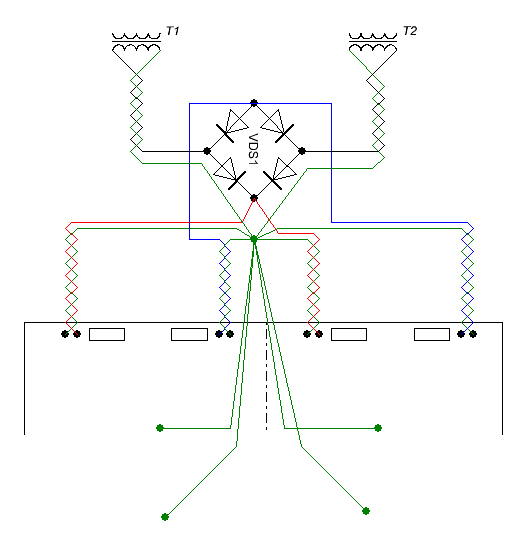

NovaPA , ничо интересного  :lol: (шучу). Выводы сформулировать можно довольно просто: берете вот такой анализатор спектра http://www.signaltest.ru/model.php?id=913 и пару-тройку генераторов того же класса и формулируете (опять шутка, но с большой долей правды).
Дима, вот, нарисовал. Ну естественно, что вся эта байда (мост и точка земли) все компактно, одно над другим, чтобы минимизировать несвитые участки. Оу.... забыл землю нагрузки подключить в эту же зеленую общую точку. В общем и целом получается, что одни и те же токи бегут по свитым проводам, только в разных направлениях.

« Ответ #14 : Февраля 17, 2015, 05:55:59 pm »
у меня пару лет назад была похожая идея, спросил тогда у знающих людей - размели идею в пух и прах
точка соединения земель ДОЛЖНА быть там, где соединяются земли нагрузки и сумматора ООС - значит на плате усилителя, где-то в середине даже... это аксиома, понятно
В эту же точку надо пускать точку соединения кондёров БП, но.... с твоим решением проблема вот в чём, небольшой разбаланс (разное напряжение вторичек, статическое сопротивление обмоток, разброс банок ёмкостей, да даже паразитивная ёмкость обмоток... разное потребление плечей) - и сетевые гармоники в сигнале!
Провода между двумя кондёрами очень длинные, токи зарядки ёмкостей БП никогда не будут симметричны - значит точка земли будет "плавать" в такт с ними (100Гц сильнопульсирующий ток)
Конечно в таком решении есть и плюсы, но и этот большой минус.
Соединение земель кондёров БП должно быть очень коротким и низкоимпедансным - там есть порылась злая собака (потому-что это соединение общее для сигнальных и силовой земель)
Чем оно длиннее - тем больше сетевых помех в сигнале ... я опять повторяюсь, блин
« Последнее редактирование: Февраля 17, 2015, 05:58:16 pm от ДмитрийЗл »

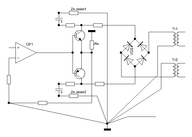

Значит так... знающие люди правы, но не совсем... точнее почти совсем не правы. Любое изменение уровня земли происходит синхронно во всех цепях усилителя, поэтому если все земли сведены в одну точку, то никакое изменение потенциала земли относительно чего бы то ни было не может повлиять на выходной сигнал. Но здесь ситуация несколько другая: падение напряжения на проводе эквивалентно дополнительному источнику ЭДС, включенному последовательно одному из конденсаторов фильтра, что вызывает колебание одной из шин питания относительно земли с величиной равной этой ЭДС. На выходной каскад это почти не влияет, тк динамическое сопротивление со стороны коллекторов выходных и драйверных транзисторов велико. Наоборот - на цепи, которые находятся "до" выходного каскада это влияние значительно, поскольку это каскады другого типа и к тому же они содержат задающие режим элементы, зависимые от напряжения питания. В итоге, если отфильтровать эту паразитную ЭДС для всех каскадов, кроме выходного, ее влияние снизится на величину фильтрации.
Что и подтверждается Микрокапом :P
При дополнительном источнике синусоидальной ЭДС амплитудой 400 мВ 20 кГц последовательно с положительным источником питания (на землю) результаты такие: без фильтра (общая шина для всех каскадов): на выходе синусоида размахом 3 мВ. С фильтром 100мкФ/20 Ом для УН и входного каскада: синусоида размахом 10 мкВ.
Такие дела.
Вот рисунок с паразитными сопротивлениями
[img width=\\\'500\\\' src=\\\'http://diyfactory.ru/forum/uploads/img-3528-e2f27e02b8.GIF[/img]
PS И не забываем, что обкладка конденсатора, соединенная ОООчень коротким проводом с меккой земли, тоже (о ужас, всё пропало!) имеет конечное сопротивление :)
« Последнее редактирование: Февраля 17, 2015, 09:23:20 pm от Юрий Сергеевич »
а земля источника сигнала тоже?
Мне понятие "подавление пулъсаций питания" объяснять не надо, я в курсе.
Пробуй, чо... мне не жалко.
это дело быстро проверяется
