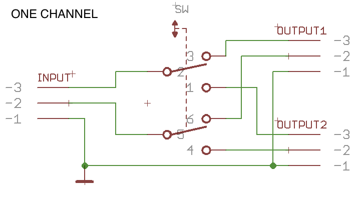

Возникла необходимость в переключателе мониторов.
Если представить в виде цепочки:
оцифровщик > регулятор громкости > переключатель мониторов > несколько пар активных мониторов/усилителей
Задача весьма проста. Есть балансный вход на XLR, есть два балансных выхода на XLR. Ставим между ними, к примеру, галетный переключатель на два положения/две группы контактов и, вуаля, готово!
[img width=\\\'500\\\' src=\\\'http://diyfactory.ru/forum/uploads/img-3408-2323ede485.png[/img]
НО, как говорится, есть нюанс)) Суть его в том что при переключении, происходит весьма характерный “щелчек”. Он не громкий, если переключать на средней громкости он может быть и вовсе не слышим. Но все ж сие не комильфо и задача избавиться от него вовсе или минимизировать к нулю.
Один из способов - реализовать переключатель на реле. Но с реле появится необходимость делать питание, скорее всего городить плату, блок питания… а так как задача сделать простой прибор, то вопрос исключительно в возможности реализации на пассивном переключателе.
Пробовал несколько способов, обсужденных на зарубежных форумах. Ни один проблему не решил. Использовал замкнутый переключатель (make before brake типа), результат тот же.
Помощь зала!)

возможно, что какой-то из усилителей/мониторов имеет входы без привязки к земле по постоянке. По просту - на входе сразу стоят кондёры.
А может даже выход ЦАПа (но маловероятно)
можно попробовать с каждого провода пустить по 100к на землю. В нормальных приборах они по идее должны уже быть, но ...
Щелкает, потому-что резко меняется потенциал одной стороны конденсатора.

справа от кнопки не должно быть разделительных кондёров, без "притягивания" потенциала сопротивлением к земле.

имхо, гарантированное решение проблемы тут одно: RC цепь по каждому входу и выходу коммутатора, тогда потенциал на всех коммутируемых контактах всегда будет равен потенциалу земли. Как при этом повлияют на звук дополнительные конденсаторы в цепи сигнала - вопрос :rolleyes: .
 это если источник и потребитель сигнала заранее не известен, а так да, можно резисторы попробовать. Профессиональная техника, блин:)
burd-ig , в Вашей схеме движок регулятора pan идет не иначе как на землю, то бишь правый вывод электролита имеет почти нулевой потенциал за вычетом утечки, вот и нет щелчков.
