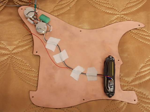

Изготовил новую накладку, смонтировал датчик, регулятор тембра и громкости по классической схеме. Работает. Фона нет, но выхлоп, как я и предполагал, - смешной. На чистом играет в четверть положенного, примерно. С SansAmp играет как чистый на максимуме гейна, и если сильно лупить по струнам, то еле-еле пукает. Провозился прилично, а результат разочаровал-таки. Сингл ито в разы громче шпарит.  Попробую последовательно катушки соединить, но вряд ли это поднимет уровень до нужного, а высокие - пропадут, скорее всего.  :(  То ли магнит сильнее ставить, то ли на актив встраивать (чего не особо хотелось). По сравнению с этим проектом: http://diyfactory.ru/forum/index.php?showtopic=2134 - дохленько - аж играть не по себе как-то...

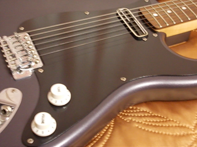

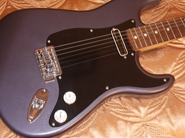

Ух, победил, наконец. Полевичок рядом с датчиком принес отличный результат. Уровень теперь стал даже нескромно большеват (если лупасить по всем струнам со всей дури, то в пике доходит порядка до 0.8 Вольт) - может и убавлю потом...
Самое главное, что звучит теперь как надо. Заметной разницы со звучанием сингл-датчика я не слышу. Фон отсутствует при любом повороте с гитарой вокруг своей оси, что радует. Микрофонный эффект датчика все же есть - слышен при постукивании, но он очень-очень слабый. На максимальном гейне перегруза и максимальной громкости комбика 60Вт слышно только несильное шипение, по сравнению с полезным сигналом - такая мелочь... Это удача!
[img width=\\\'500\\\' src=\\\'http://diyfactory.ru/forum/uploads/img-2992-d058c68b9c.jpg[/img]
[img width=\\\'500\\\' src=\\\'http://diyfactory.ru/forum/uploads/img-2994-ee2d28a68c.jpg[/img]
[img width=\\\'500\\\' src=\\\'http://diyfactory.ru/forum/uploads/img-2993-e6d09c25b8.jpg[/img]
И схемка (потребляемый от "Кроны" ток 0.45мА):

Звук интереснее, чем был с разнесенными синглами до этого. По прозрачности особо не уступает. Сустейн существенно больше, как я и предполагал, благодаря несильному магниту. На перегрузе разница более, чем очевидна - звук плотнее, динамичнее и продолжительнее, можно запросто на самом большом гейне играть, когда уже слышен каждый шорох. Вроде и не сингл, но уже и не хамбакер. Без преувеличения скажу, что мне сразу понравилось, и это не под влиянием эйфории от нового результата. Я уже имею некоторый опыт, сравнивая одно с другим и стал относиться более требовательно. Что-то нахваливать смысла нет - если что-то не получилось - мне не стыдно это признать. Так что, кто пожелает, пусть попробует, рекомендую повозиться. )))
