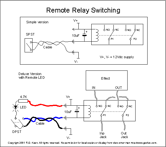

И пожалуй самая простая и понятная картинка:
[img width=\\\'500\\\' src=\\\'http://diyfactory.ru/forum/uploads/img-2981-49944c93a6.gif[/img]
Или с сайта оригинала:
http://www.geofex.com/FX_images/relays2.gif
В общем все просто - на катушку реле подаем постоянное (или переменное напряжение) - контакт перебрасывается из одного положения в другое. Диоды - для защиты, конденсатор для разрядки, задержки. По сути перерисованная схема - в аттаче. Народ посмотрите - прокомментируйте - что добавить убрать, где ошибаюсь. В принципе уже макет собрал все работает.

Приаттачил ещё два файла - хорошие картинки для понимания что и как коммутируется.

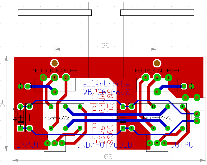

Развел плату, собрал доки.

« Ответ #10 : Апреля 04, 2014, 11:39:25 pm »
И по поводу разводки платы... трехпиновые  клемники, которые стоят боком на плате, я бы развернул отверстиями для проводов  в  тыльную сторону ( на зад) платы ( на 90 градусов ) - будет удобней вставлять провода... особенно в уже закрепленную плату...

Про клеммники - разводил руководствуясь принципом - минимальные пути сигнала, компактность. Это не винтовые клеммники, а молекс или PLS. Коммутируется без проблем.

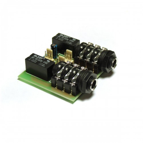

Пришли платы (с небольшим багом, но легко лечится).
http://diy-tubes.ru/bypass-pcb.html
