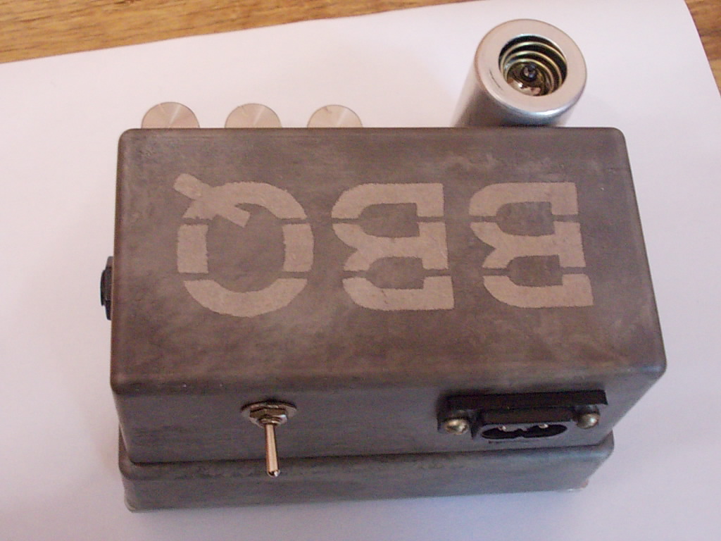

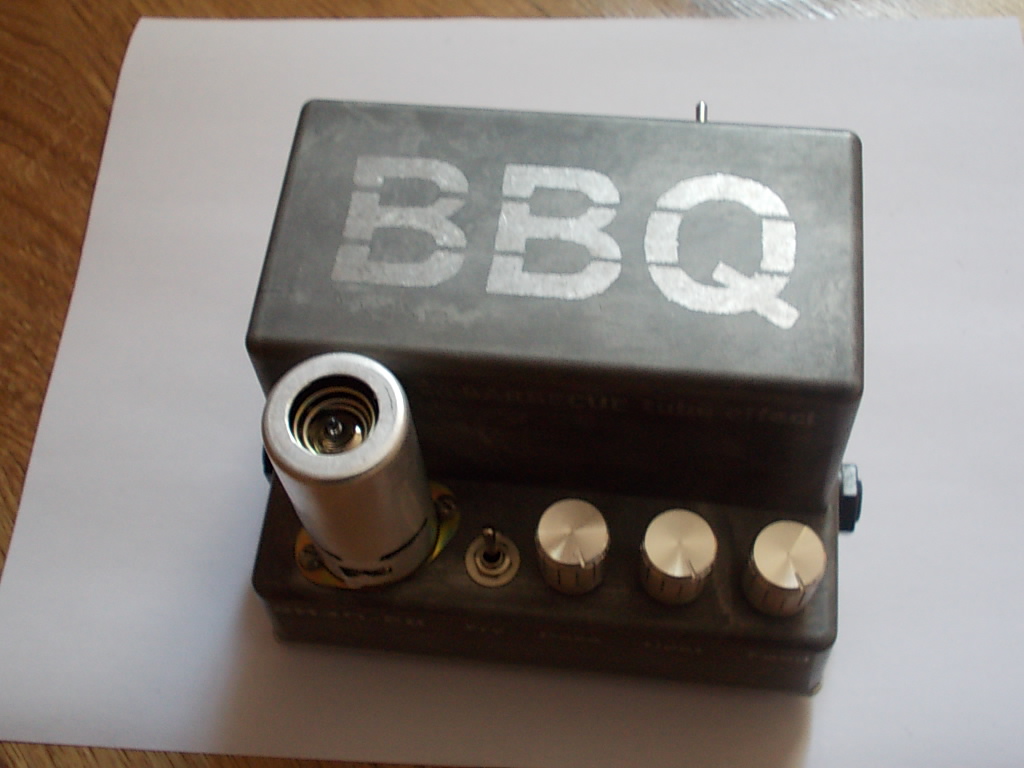

Этот преамп я испытал на макете уже давно, теперь же хочется ему придать какой-никакой законченный вид, и я стал его понемногу собирать.
За основу взят один распространённый двойной триод 6Н2П-ЕВ. Питание - нестабилизированное, с "перевёртышем", на двух трансформаторах ТПК-2. Конденсаторы (0805 на напряжение 50V), резисторы (0805 мощностью 0.1W) и диодный мост - SMD (только конденсатор фильтра электролитический на 10мкФ).  :lol:
За сегодняшний день преамп почти целиком собран на скорую руку, в ближайшее время хочу доделать, по мелочи:

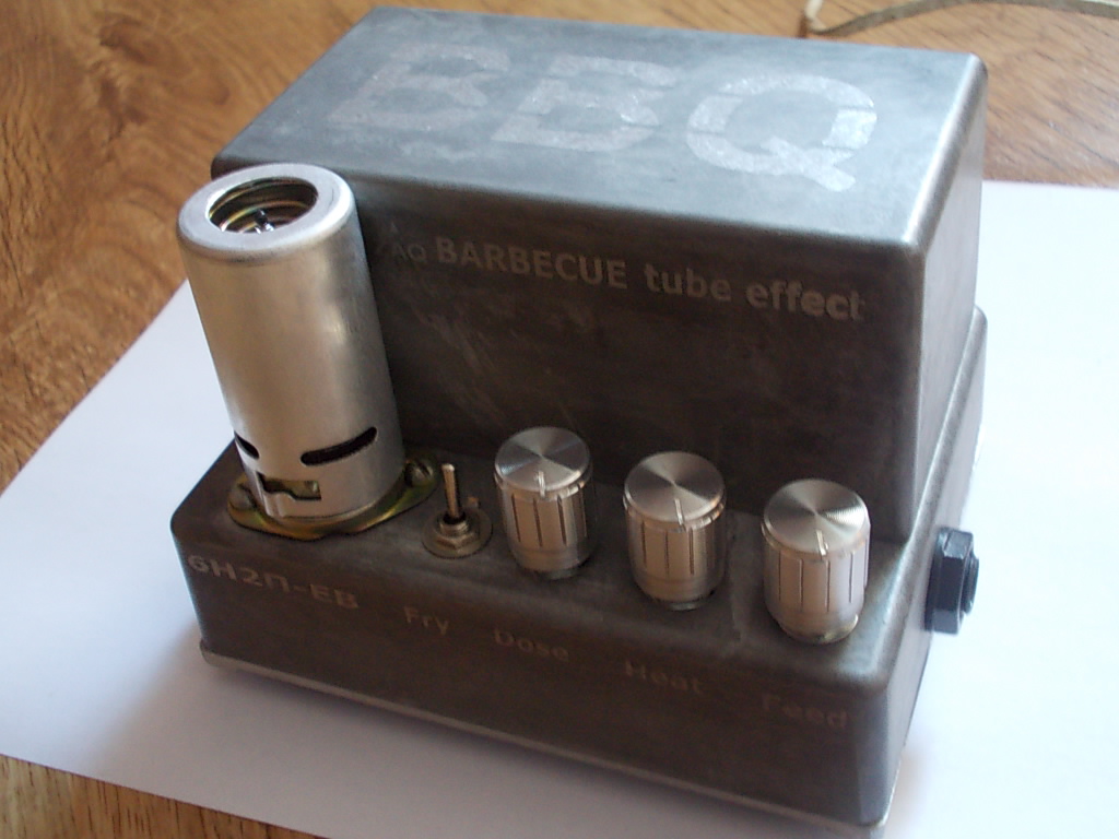

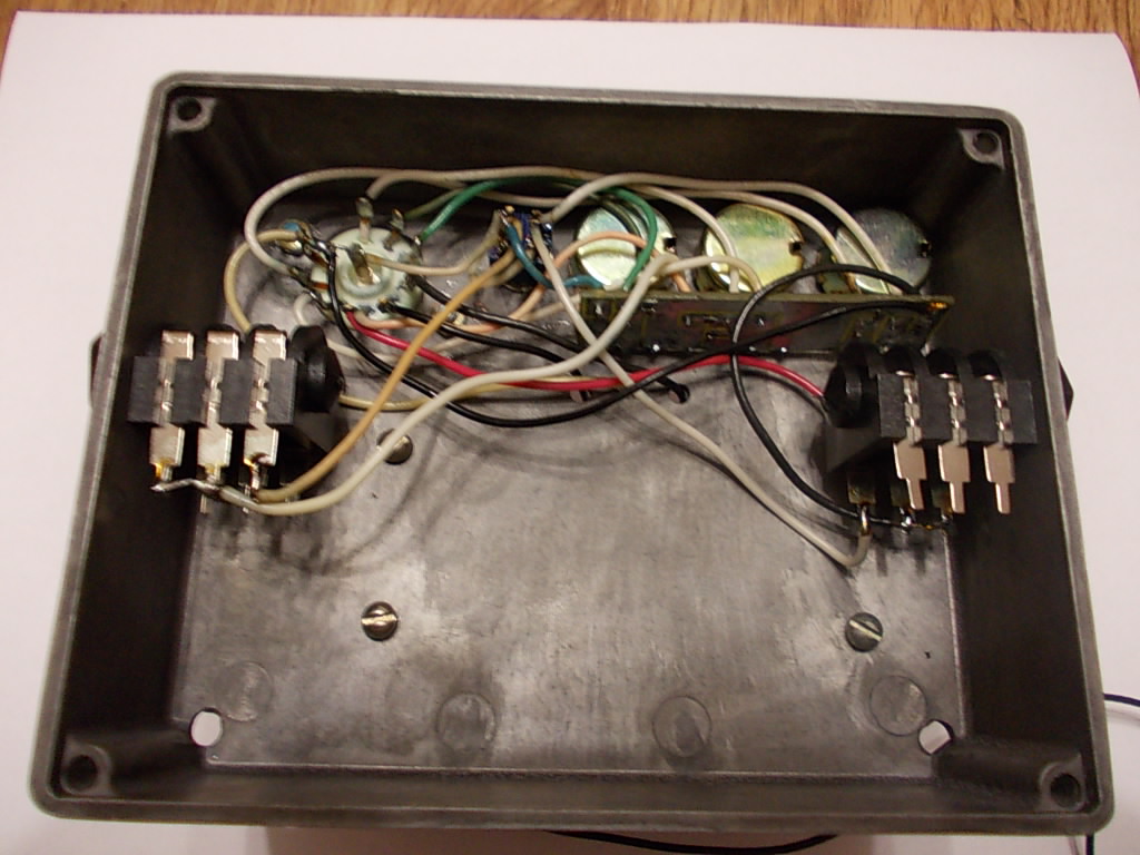

Сегодня закончил работу над Barbecue. Преамп получился не сильно затратный. Если бы ещё корпуса Gainta оксидировались совсем без разводов, то было бы вообще замечательно. Блестящие надписи при неярком освещении неплохо видны. При ярком свете под определённым углом - сливаются, такой вот недостаток. Самое главное, что они не стираются и служат долго, если конечно, не тереть наждачкой (поцарапать можно всё, что угодно). Меня такой вариант устраивает, так как я не сильно придираюсь к внешнему виду. Мне важно, чтобы аппарат работал.

Как всегда навели интригу :D Конструкция зачётна! но есть одно НО. Работа перевёртыша подразумевает что трансформаторы будут греться, а в кожухе БП нет отверстий для циркуляции воздуха, это самое что ни на есть нарушение ТБ и большая и грубая оплошность при конструировании устройств. ОТК бы не пропустило вообщем :huh:

красиво сделано!
а где наносили надписи?
и да - таки: что делают ТРИ потенциометра, ещё и с такими надписями?
Так... Немного парирую атаку. ) Покажите кто-нибудь мне такое требование по ТБ. :D Реально у меня немного нагревается только накальный трансформатор, так как он хорошо нагружен и работает на номинальном токе в силу своих габаритов. Перевёртыш всё время холодный - анодный ток лампы (двух триодов суммарно) в покое 0.15мА, т.е. я не применяю ни режим StandBy, ни даже тумблер включения анодного напряжения. Такой мизерный ток для анода - это как слону дробина. :lol: Хороший драйв появляется не сразу, а после предварительного прогрева устройства в течение 3-4 минут. Я уже играл с Barbecue где-то часа 4 не отключая - крышка комнатной температуры, ну очень не хочется сверлить в ней дополнительные отверстия.
Надписи сделал сам.
POSSIBLE TURN OF ANY OF THEM :lol:
Просто наименования немного обыграл в соответствии с аббревиатурой названия девайса. Я встречал многие эффекты, в которых ручки с замысловатыми названиями выполняют стандартные функции. Например, тумблер Fry в BBQ - это банальный TrueBypass. Всё просто... :)
