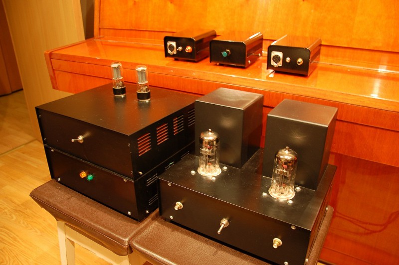

Усилитель мощности на 6с41с , выносной блок питания на 5ц3с/5ц4с , блок регуляции уровня и два микрофонных предусилителя на 6с3п:
http://diyfactory.ru/forum/uploads/img-2924-bb8a05d5fd.JPG

как-то всё оставили без внимания...
сделано красиво и добротно.
Где брали корпуса? И откуда, если не секрет, Siemens Klangfilm?? Это же раритет из раритетов и космоденег стоит!

Да - сделано  добротно и с любовью!
Но позволю себе немного конструктивной критики - "аудиофильский"  дизайн аппаратов, абсолютно непрактичен для звукозаписывающей аппаратуры, тем более если предполагаются выездные сессии ( так как я немного знаком с Андреем, то знаю что выездные сессии предполагаются )

Добрый вечер! Сименс/Клангфилм купил три штуки, за 120 долларов все.  У них коэффициент трансформации 20:1
 Пара Альтек 15095 обошлось тоже в 120 долларов. У них коэффициент трансформации коммутируемый - можно 5:1 , а можно и 10:1 включить.
 Корпуса брал у знакомого, он ими-же торгует на местном радиорынке.
Андрей, из представленных мной аппаратов - на выезд поедут лишь пара блоков питания для микрофонного предусилителя. Кстати, им совсем скоро займусь.  А все остальные  аппараты - останутся у меня дома   ;)   Тот микрофон , который видно на фото - будет полигоном для отработки монтажа деталей и макетирования различных схем микрофонов.
