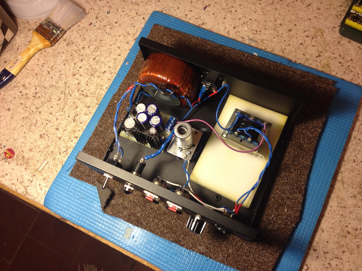

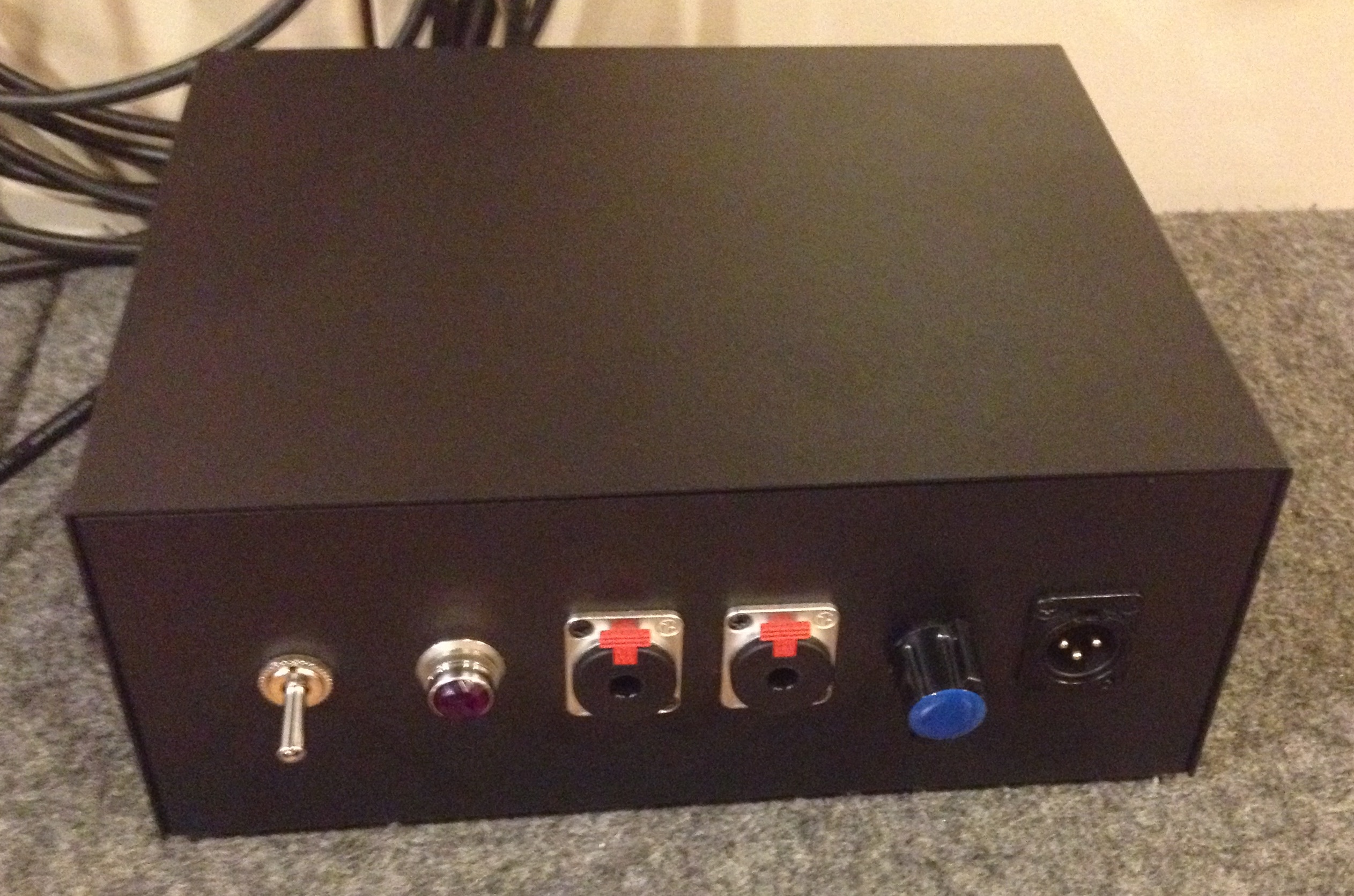

Основа прибора - лампа 6Н1П и мощный выходной транс + питание. Усе. Простота и ничего лишнего.
По выходу прибора сигнал линейного уровня, втыкай в АЦП и пиши.
По функционалу (помимо тумблера вкл. и лампы индикации) - input, thrue output, gain, line out.
На бас гитаре(первостепенно целевой инструмент) звучит классно. ХарАктерно, по басовому и ни разу не тонко как большинство "простых" DI боксов.

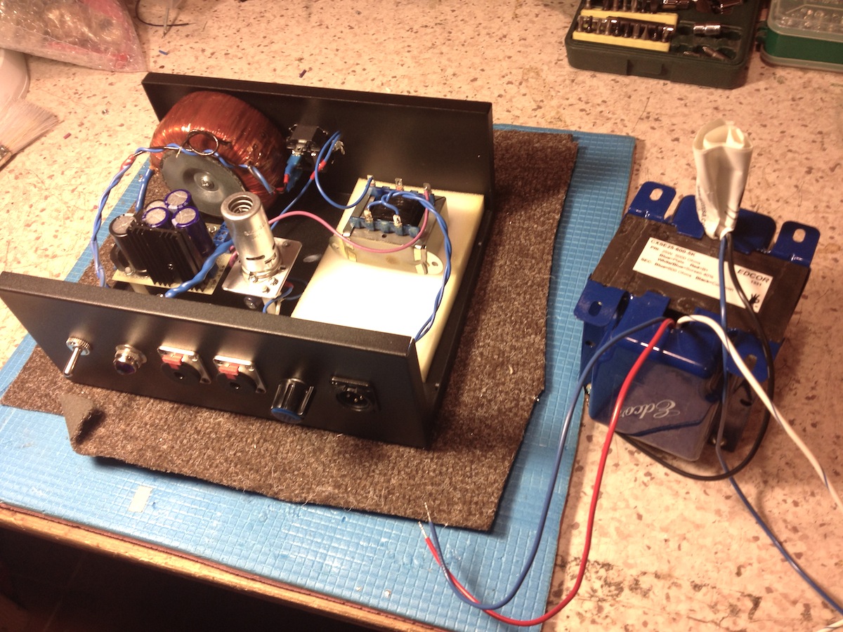

Главный секрет - правильный выходной транс, а для низко часточных инструментов он должен быть массивен:) Поэтому в результате в прибор полез выходник тот что справа=)) мощный и огромный, звучал по настоящему полно и богато

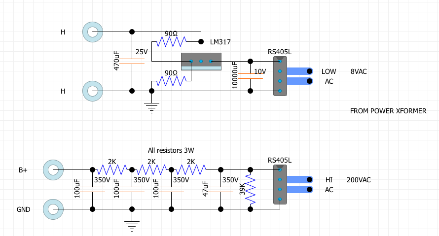

Итак
схема такова:
[img width=\\\'500\\\' src=\\\'http://diyfactory.ru/forum/uploads/img-2821-2d25852835.png[/img]
схема питания:
[img width=\\\'500\\\' src=\\\'http://diyfactory.ru/forum/uploads/img-2822-94cc9cea99.png[/img]
схема на LM317 не верна, не обращать внимания! Там должна быть стандартная схема для 317го.
трансы вот такие:
Edcor gxse5-600-5k
Edcor CXSE25-600-5K
Вот семплы:

А скажите пожалуйста, вам силовой тор мотали под сниженную индукцию? ...такое близкое расположение его к однотактной схеме обычно сильно досаждает гудением в тракте на приличном уровне, ...порядка -45...50 дБ.
Да, ...и в схеме питания накала посоветую зашунтировать первый электролит плёночным конденсатором на 100 нФ, выходной 470 мкФ сменить на 47 мкФ и так же зашунтировать плёнкой/керамикой на 100-220 нФ.

Я так понимаю 25ваттный лучше по звуку?
Интересно что ещё можно использовать кроме эдкора?
Пошел читать тему на groupdiy ещё раз.
Можно мне пару слов на этот счёт?
Edcor GXSE 5-600-5k оказался хуже чем Edcor CXSE 25-600-5K в данном случае не потому, что он малой мощности, а потому, что проигрывает в нижней полосе. У 5-ваттного всего 40 Гц, а у 25-ваттного все 20 Гц. Для адекватного баса нужна полоса от 30 Гц. Вот и все пироги.
По поводу замены, ...цена в 3000 руб. кусается весьма. Подойдёт любой трансформатор на звуковом железе, с зазором и Fн в районе 30 Гц.
Силовой тор делал на заказ. Он пониженной индукции, с экранировкой и полностью залит.
Если располагать звуковой транс правильно в пр-ве относительно силового, то наводки очень не велики, менее 80 на память.
Спасибо за совет по поводу шунтов! Учту!)
25ти ватный лучше значительно. как раз из за правильного низа.
так а рельно ли сделать столь же ровный низ на тра-ре малого размера?
Где бы это самый "любой" добыть бы?)))))

По схеме. А что, так можно вторичку потенциометром шунтировать? В "выведенном на 0" положении с режимом ламп и трансформатора ничего не случится? Какова мощность потенциометра?
Согласно паспорту, если входной фильтрующий конденсатор стоит от стабилизатора не далее 70мм, то плёночный не требуется, а на выходе ставится в непосредственной близости плёнка 1мкФ и всё. Входной конденсатор 10000мкФ... куда столько? Коэффициент стабилизации хороший - хватило бы и пары тыщ с малым ESR (лучше, если он будет состоять из нескольких банок меньшей ёмкости параллельно). Я бы посоветовал собрать по схеме ниже. Для нормальной работы стаба без нагрузки, через делитель достаточно протекание тока 5...10мА. Маленький С3 снижает пульсации эффективнее, чем многократное увеличение входной ёмкости. Для защиты стаба при аварийном замыкании на выходе/входе и при отключении питания, от напряжения на С3, включен диод:
Схему я не придумал, а проконстатировал ;) согласно groupdiy триду.
Мощность пота 1Вт

Да, аналогично - хотел спросить про закорачивание вторички.
Случиться там ничего не случится - слишком мизерны токи, но, всё же, это как-то странно.
И ещё необычно - две триода (половинки) в параллель. Не видел такого раньше. Проблем из-за этого не возникает?
И каково сопротивление первички выходного транса.

Ещё ламерский вопрос относительно мощности трансформаторов - зачем там силовой и выходной трансы таких размеров и мощности? Ток потребляемй одним баллоном невелик (это про БП). А выходной транс - просто(?) согласование импенданса. В чем фишка?
Ламповый гитарный директ бокс
« Ответ #19 : Ноября 05, 2013, 02:43:45 pm »
Мощность пота 1Вт
Самое оно, учитывая КПД однотакта в 25%. Ничего там не будет от закорачивания, а вот изменение нагрузки меняет Кг и нижнюю частоту среза схемы. Чем оно меньше, тем усиление меньше, гармоник больше, частота среза ниже. Видимо, этого и хотели авторы, на ошибку никак не похоже, учитывая простейший уровень схемы.
dirty11garry, попробуйте поиграться сопротивлением пота с маленьким трансом, может и выйдет "ровный" низ (при наличии снижения усиления).
