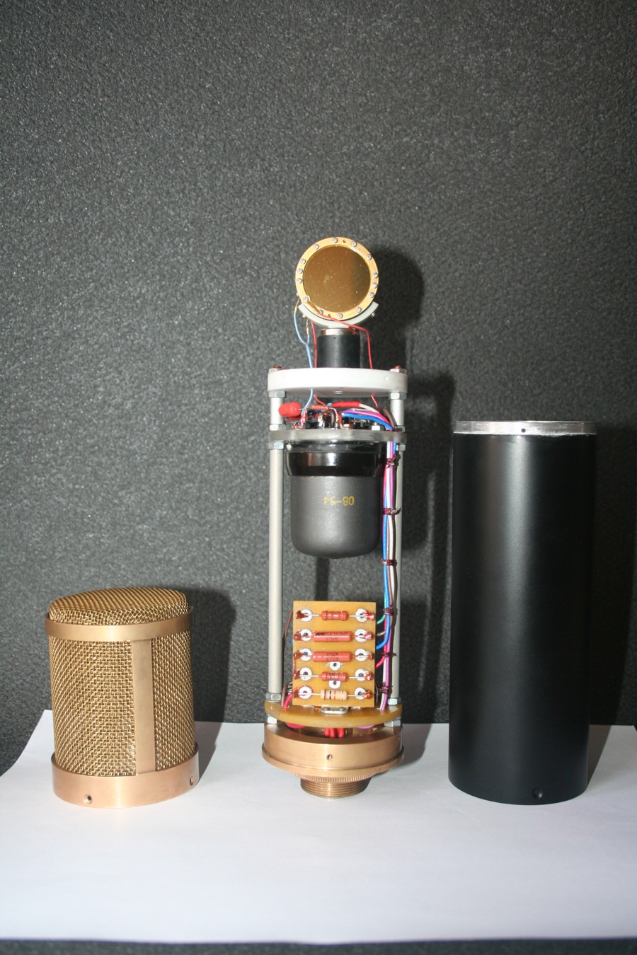

Наверное, каждый человек, который мечтает собрать или собирает ламповые микрофоны рано или поздно (если ещё не повторил) хочет повторить такие легенды как NEUMANN U47 или AKG C12 или им подобные.
Вот и я не исключение. И как то в голову пришла сумасшедшая идея. Так как я года два назад уже не безуспешно клонировал AKG C12 (с небольшими изменениями схемы от оригинала) на комплектующих от PELUSO, то решено было попробовать собрать что то на подобие NEUMANN U47. Изначально была идея попробовать собрать клон U47. Но после подсчёта стоимости всех комплектующих (лампа, капсюль, выходной трансформатор и т.д.) понял что мне это не по карману. Но от идеи решил не отказывается, а просто пересмотреть комплектующие в сторону более дешевых (но не менее качественных) и то что у меня уже есть в наличии.
В итоге мой микрофон решил сделать на лампе EF12K, капсюля от лампового микрофона Октава МК-13, выходной трансформатор от лампового микрофона Ломо (соотношение 1:8). Скажу сразу, что микрофоны Октава и Лома не пострадали. Эти комплектующие ко мне уже попали в снятом виде. Единственное для начала буду использовать капсюль PELUSO CEK-12, так как капсюль от Октавы МК-13 у меня стоит в другом Diy микрофоне.
Схематично тоже пришлось отступить от схемы U47 но совсем немножко. Пришлось накал, как обычно делать 6V. Но это и понятно у меня же лампа EF12 а не VF14 как в оригинальном U47. Также изменил поляризацию капсюля. В итоге у меня круг, кардиоида, восьмёрка, да и переключается у меня направленность в БП.
Размер корпуса, компоновка комплектующих, тоже подсмотрена у U47. Правда, немножко вида изменённая.
Всё остальное на фотках:
Корпус и шасси будущего микрофона
[img width=\\\'500\\\' src=\\\'http://diyfactory.ru/forum/uploads/img-2780-1903d1c47c.jpg[/img]
[img width=\\\'500\\\' src=\\\'http://diyfactory.ru/forum/uploads/img-2781-95c92b9dd2.jpg[/img]
Сборка первого этажа
[img width=\\\'500\\\' src=\\\'http://diyfactory.ru/forum/uploads/img-2782-aac6357bda.jpg[/img]
Первый этаж собран и установлен на шасси
[img width=\\\'500\\\' src=\\\'http://diyfactory.ru/forum/uploads/img-2783-8775d89c28.jpg[/img]
[img width=\\\'500\\\' src=\\\'http://diyfactory.ru/forum/uploads/img-2784-b0c8f2fa43.jpg[/img]
[img width=\\\'500\\\' src=\\\'http://diyfactory.ru/forum/uploads/img-2785-bfb21fced7.jpg[/img]
Второй этаж смонтирован
[img width=\\\'500\\\' src=\\\'http://diyfactory.ru/forum/uploads/img-2786-b798861e06.jpg[/img]
[img width=\\\'500\\\' src=\\\'http://diyfactory.ru/forum/uploads/img-2787-33894ec1c9.jpg[/img]
Установил и подключил капсюль
[img width=\\\'500\\\' src=\\\'http://diyfactory.ru/forum/uploads/img-2789-857af3b11e.jpg[/img]
[img width=\\\'500\\\' src=\\\'http://diyfactory.ru/forum/uploads/img-2790-91b69d1ffa.jpg[/img]
[img width=\\\'500\\\' src=\\\'http://diyfactory.ru/forum/uploads/img-2788-d9672a5ef2.jpg[/img]
А это БП
[img width=\\\'500\\\' src=\\\'http://diyfactory.ru/forum/uploads/img-2791-5e19c141f6.jpg[/img]
Ну, вот что в итоге получилось
[img width=\\\'500\\\' src=\\\'http://diyfactory.ru/forum/uploads/img-2792-40b182449e.jpg[/img]
[img width=\\\'500\\\' src=\\\'http://diyfactory.ru/forum/uploads/img-2793-00ee4d93e3.jpg[/img]
[img width=\\\'500\\\' src=\\\'http://diyfactory.ru/forum/uploads/img-2794-e4fc6bf985.jpg[/img]
Скажу сразу, лампа EF12K достаточно хорошая и бесшумная. Микрофон звучит достойно. Но всё же у меня на очереди замена капсюля на МК13, соответственно нужно повысить напряжение поляризации с 60V до 80V. Так же все-таки хочу ещё поиграть с режимом лампы. По этой причине я не выкладываю схему на мой микрофон. После завершения проекта, схему обязательно от-рисую и выложу.
Продолжение скоро.

« Ответ #4 : Ноября 05, 2013, 10:51:11 pm »
Семен, примите мои искренние поздравления - сделано очень аккуратно,  с любовью. Поздравляю!
Позволю себе встАвить "пять копеек"  ;)
Замена капсюля это конечно хорошо, но ИМХО, в Вашей конструкции, ИМХО, есть два конкретно "слабых звена".
Первое что бы я сделал - это однозначно бы поменял трансформатор, Под такую шикарную лампу, ИМХО, нужно что то типа ЭТОГО:
[img width=\\\'500\\\' src=\\\'http://s020.radikal.ru/i717/1311/b2/a711f8468998.jpg[/img]
[img width=\\\'500\\\' src=\\\'http://s017.radikal.ru/i422/1311/66/b0dc0dd3bfc5.jpg[/img]
[img width=\\\'500\\\' src=\\\'http://s002.radikal.ru/i200/1311/fd/e4043aefc683.jpg[/img]
Могу один подарить,  давайте адрес в ЛС,  идти прада почтой будет чуть больше месяца, но поверьте, оно того стОит!
Ну а второй момент, я бы однозначно выкинул бы МБГО.
А в остальном, ну просто БОМБА! Снимаю шляпу!

Всё завершил данный проект.
Заменил капсюль как и планировал на МК13 (Октава). Более точно выставил режим лампы. Некоторые резисторы поменял на резисторы Carbon Composition.
Снаружи мик не изменился. А внутри выглядит сейчас вот так.
[img width=\\\'500\\\' src=\\\'http://diyfactory.ru/forum/uploads/img-2906-51bb60d2d9.jpg[/img]
[img width=\\\'500\\\' src=\\\'http://diyfactory.ru/forum/uploads/img-2907-91745cde3c.jpg[/img]
[img width=\\\'500\\\' src=\\\'http://diyfactory.ru/forum/uploads/img-2908-dcec2bbaf1.jpg[/img]
Вот такой я себе сделал подарок на новый год.
