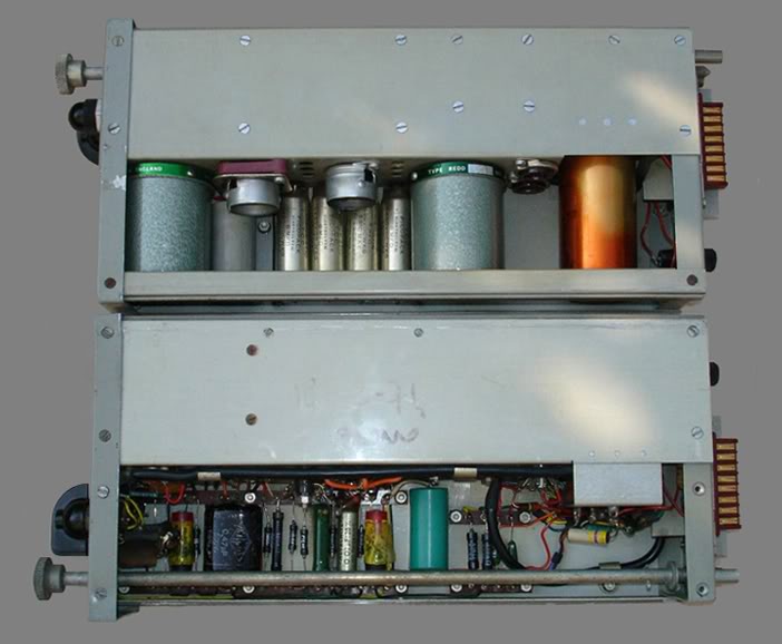

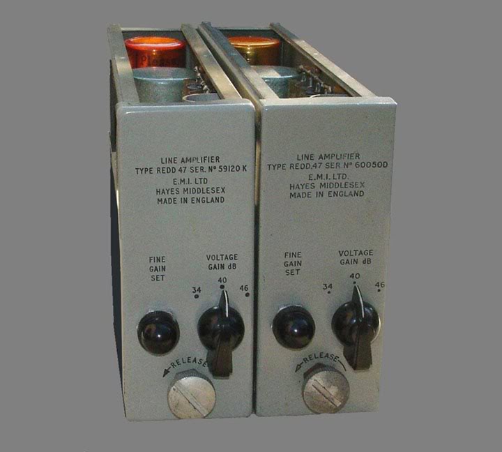

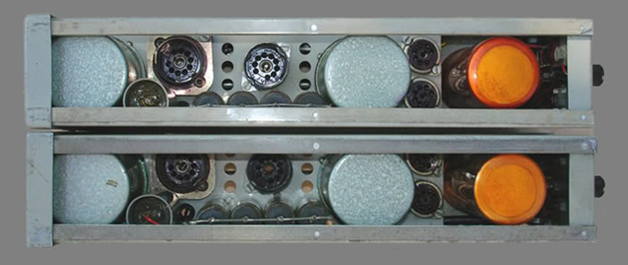

Если вернуться к проектам , предложенным THORNом -
  R.E.D.D 47  :
 [img width=\\\'500\\\' src=\\\'http://diyfactory.ru/forum/uploads/img-2312-918d800776.gif[/img]
   Трансформаторы входной и выходной практически одинаковы ,
  К тр. 1:6.8    200/9K  или  600/27K
  R dc pri  18.5 Om  L= 18 Hn
  R dc sec  1.3kOm  L= 800 Hn
  Подробные "рецепты" изготовления трансфрматоров имеются .
