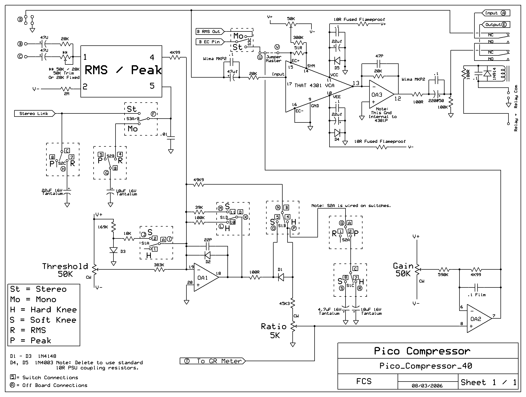

Итак основная схема одноканального варианта:
[img width=\\\'500\\\' src=\\\'http://diyfactory.ru/forum/uploads/img-2287-1b90e69345.gif[/img]
Несколько комментариев по схеме для начинающих:
1. Вход-выход организован на реле, для начала можно собирать без реле, тем более что надо найти подходящий типоразмер который влезет на плату.
2. Блоки RMS/PEAK, OA1, OA2, OA3 - все входят в состав одной микросехемы That4301, на схеме подписан только VCA, так что никаких микросем кроме 4301 в проекте нет, не ищите. :)
3. Питание двухполярное: +12, -12. Jansen говорил, что питал и от 15 вольт. На нашей плате - точки Y+, Y-, G. Подается через резисторы 10R (fused flameproof на схеме). Как гласит комментарий к схеме - если питание подаем через резисторы - диоды D4, D5 не паяем.
4. На схеме масса точек куда паяются навесные элементы - переключатель Hard Knee/Soft Knee (четыре группы по три контакта), можно использовать галетник липа Lorlin (4x3) который блокирующим язычком переводится в 4x2, или сотвествующую кнопку (типа П2К). Навесные элементы и их соединение я отрисую для наглядности чуть позже.
5. Переключатель Mono/Stereo - если собираем один канал - не используем. Соотвественно можно не паять группу переключателя S2C (по схеме) и танталовый конденасатор 22u.
6. В моно варианте соединяем точки D и B или C (здесь сигнал идет с входа на детектор). Какую из точек паять - выбирайте сами: в одной цепи  стоит подстроечник, в другой постоянное сопротивление. Кстати на плате в цепи от точки С до 1 вывода микросхемы THAT 4301 есть и подстроечник и постоянный резистор, и паять надо либо одно, либо второе (см. комментарий на схеме).
7. В моно варианте - точки V и U соединяем перемычкой. В стерео варианте эти точки используются для соединения двух каналов, причем главным становится детектор одного из каналов. Вот блок схема объединения двух каналов:

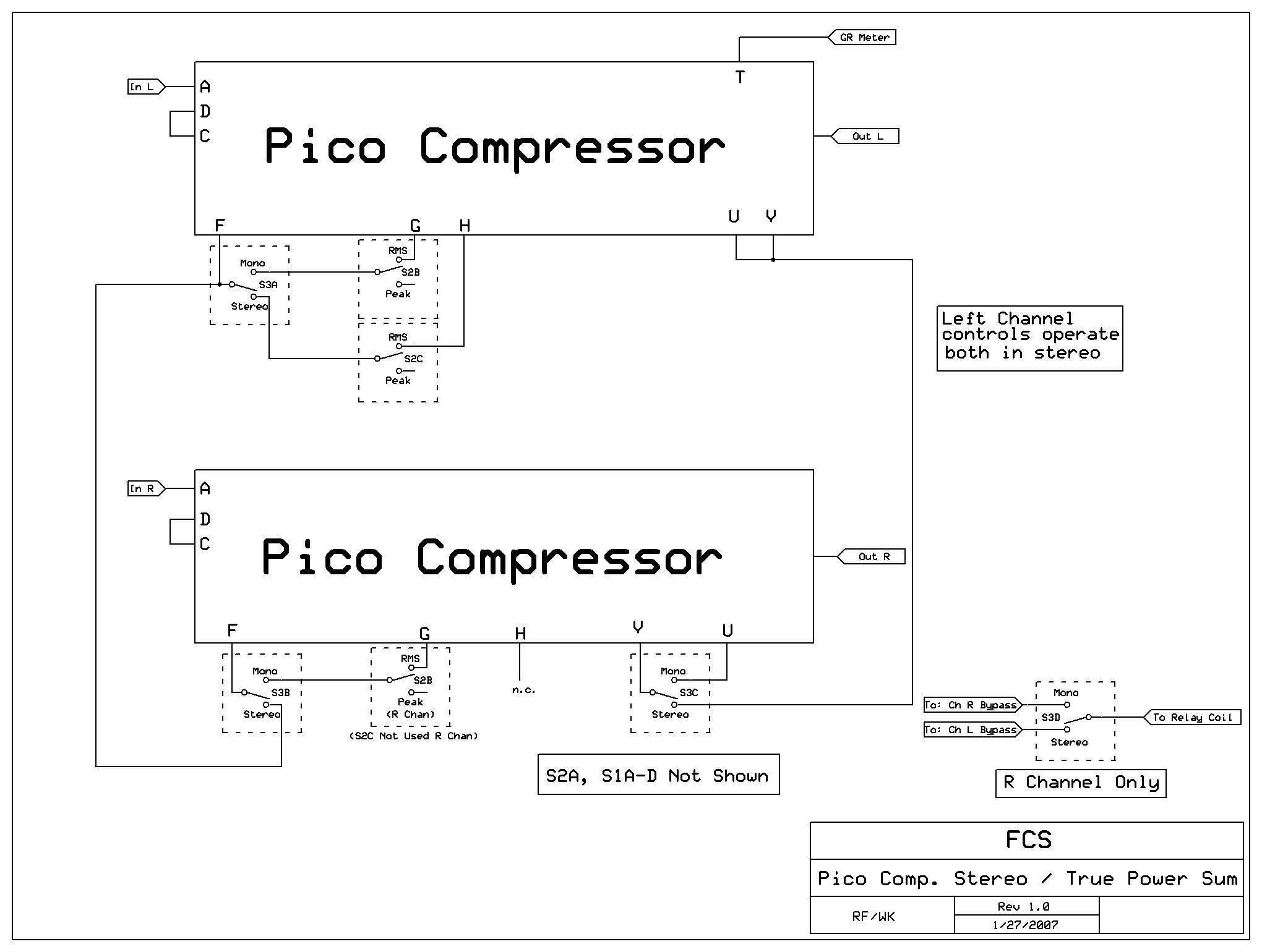

Кстати полезно посмотреть на второй вариант схемы более нового Pico II, чтобы понять как проходит сигнал. Здесь уже есть буфер на входе для симметрии и другие добавки.
[img width=\\\'500\\\' src=\\\'http://diyfactory.ru/forum/uploads/img-2288-322d04c02d.gif[/img]

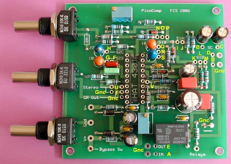

Вот фото основной платы с указанием точек обозначенных на схеме.
[img width=\\\'500\\\' src=\\\'http://diyfactory.ru/forum/uploads/img-2290-36cac3f255.jpg[/img]

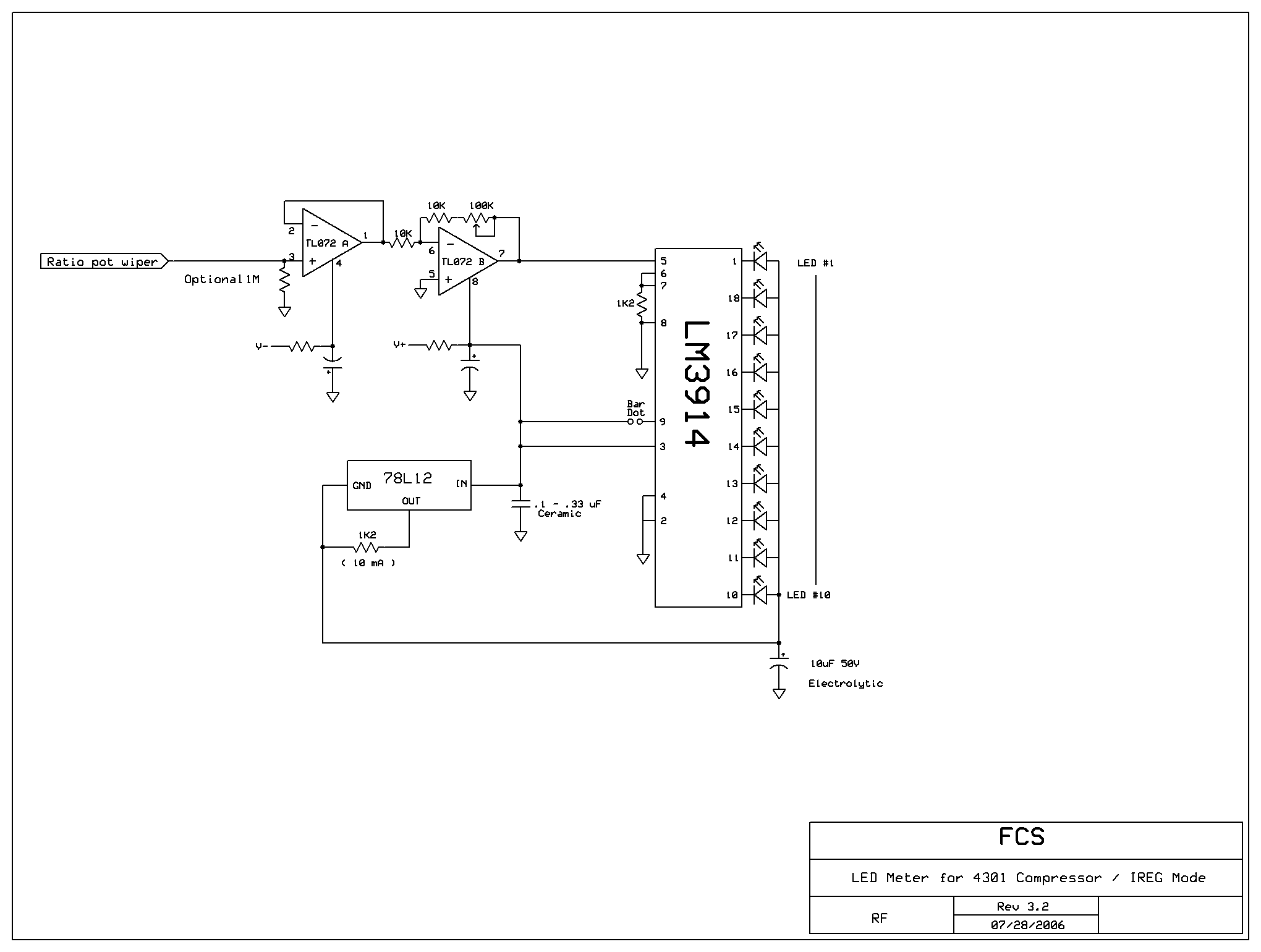

Плата с индикацией - универсальная, построена на LM39XX (14,15,16) показывает значение Gain Reduction (на сколько задавили диапазон), имеет перемычку - без перемычки горит только один диод который бегает в зависимости от значения шкалы или горят все диоды из дипазона если перемычка установлена.
Есть несколько вариантов использования: IREG, VREG. IREG - ведет себя как амперметр, VREG - я так понимаю по вольтажу. VREG у нас на шелкухе на плате превратился в YREG (причины см. выше) - что может сбивать с толку.
Я использовал IREG с 78L12 в TO92. Rref - 1k2, Rref - 1k, RL - 1k2. Правда, второй резистор Rref (1k), cудя по всему, использовать не надо и заменить перемычкой. Но у Валерия, в его варианте, судя по фоткам, этот резистор стоит. Паяется он и для варианта этого индикатора для GSSL. Тория по аналогичному индиктору здесь:
http://sound.westhost.com/project60.htm
Надо будет посмотреть внимательнее.
Схема индикатора - ниже:
[img width=\\\'500\\\' src=\\\'http://diyfactory.ru/forum/uploads/img-2291-d4c545baab.gif[/img]

Вопрос! Как откалибровать индикатор в связке с компрессором?
Pico Compressor
« Ответ #2 : Апреля 03, 2013, 05:07:25 pm »
Встречный вопрос - как вы хотите его откалибровать? :)
Поддерживаю вопрос, ели кто имел опыт калибровки, но насколько я понимаю из доков с сайта производителя (thatcorp.com) калибровка не требуется
http://thatcorp.com/datashts/dn112.pdf
И я так понимаю вариант с одним индикатором, просто лампочкой.
http://thatcorp.com/datashts/dn113.pdf
Индикация показывает GR согласно шкале (не помню как там у Pico нарезана).
По идее можно взять милливольтметр и замерить, попытаться подобрать сопротивление делителя (если смотреть схему из даташита dn112).
По схеме Роджера (http://diyfactory.ru/forum/uploads/img-2291-d4c545baab.gif) надо посмотреть буржуйские форумы. Наверняка вопрос подымался.

1 Номиналы потенциометров  берем со схемы? Соответственно Threshold 50 ком., Gain 50 ком., Ratio 5 ком. Я так понимаю что все потенциометры с линейной зависимостью? Просто вот смотрю на фото платы в сборе от создателей Pico и вижу что на Gain стоит 10 ком.
2 Как настроить Pico Compressor? А точнее в схеме Pico присутствуют два подстоечных резистора (один стоит по питанию, другой по входу). Как их настроить?

По поводу посстроечников - один там это резистор на входе RMS и его можно не паять вообще, а впаять резистор на 28k, или подстроечником уровень выставить "по вкусу".
Второй - это симметрия. Говорят что просто посередине ставим и всё. Но если хочется заморочиться - то в даташитах есть процедура настроки (dn00A.pdf) - gjlftv 1Кгц 1 вольт и подставиваем на минимальные искажения.
Next, apply a 1 kHz, 1 V sine wave to the input of
the compressor. The COMPRESSION control should
be at minimum (towards ground), the THRESHOLD
control should be at maximum (towards V+), and the
GAIN control should be at its midpoint. Observe the
output waveform with a THD meter, and adjust R5 for
minimum THD.

Из  dn112  понял, что при достижении 52 милливольт на выходе 1 -го операционника , в индикаторе  должен начать светиться 1 й светодиод в линейке. В дальнейшем с таким шагом ( 52 мв.) активируются остальные.  При 1.04 вольта работают все.
- (20 db ).Сигнал снимают при этом с движка потенциометра Ratio , установленного в среднее положение, (т.е. компрессия 1:4). С этой схемкой немного понятно стало. У нас же индикатор собран на 10 светодиодах , не будет ли отличаться "стартовое" напряжение для 1-го сегмента в 1 дб. от заявленных 52 мв.?
muter
Pico Compressor
« Ответ #10 : Апреля 11, 2013, 11:03:19 pm »
Думаю так отстроить индикатор.
1.Рэйтио в среднее положение.
2.В Кубэйс ставлю вст. орган или что то подобное, рисую ноту ля 1й октавы - это будет генератор. Сигнал звучащей ноты с карточки заводим на компрессор, а его выход включаем на вход карты и в кубэйсе на моно вход.
Можно во входной канал поставить какой нибудь плагин с измерением уровня сигнала.
3.Уравниваем  сигнал байпасс и сигнал через компессор регулятором гэйн, при пороге , когда еще не срабатывает цепь детектора. Можно записать оба сигнала и сравнить по волновой картинке, а можно это сразу наблюдать в окне нашего плагина,режим мониторинга при этом должен быть в Кубэйсе включен.
4.Начинаем добавлять уровень входного сигнала, пока не загориться 1й светодиод в линейке, что должно соответствовать уровню редукшн в 1 дб. Теперь переключаем компрессор на байпасс , и смотрим " по приборам "-на сколько входной сигнал больше того ,что мы получили на выходе компрессора. По идее он должен быть больше на 1 дб,ведь компрессор его жмёт как раз на 1 дб. Если он больше или меньше , то подстроечным резистором на входе индикатора мы должны выставить такое значение, чтобы соблюдалось правильное соотношение этих сигналов. Ну вот как то так.Просто такие заморочки от того , что не имею ни генератора ,ни осциллографа, и пришла мысль для этого Кубэйс использовать.

Протестировал сейчас  индикатор , и выяснил, что не хватает усиления 2 го каскада индикатора - в реалии компрессор жмёт сильнее , чем показывает индикатор. Завтра попробую увеличить сопротивление резистора в обратной связи TL072
« Последнее редактирование: Апреля 15, 2013, 02:00:37 am от muter »
Я как раз тоже занимаюсь сборкой этого компрессора.
А какую необходимо ставить микруху на индикатор – LM3914 или LM3915?
И еще, (как подберёшь) не подскажешь про этот резистор (в обратной связи 072) – каков наминал должен быть? На схеме он указан как 10 ком., а на печатной плате 50 ком.

Я LM3914 ставил.
