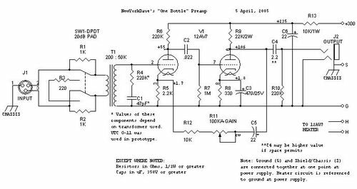

Кстати NewYork Dave one bottle не понравился?
Преамп на одной лампе
« Ответ #3 : Ноября 24, 2012, 09:32:43 pm »
Там всё нормально, про звучание вряд ли что скажу, так как нормальных трансов не было. Схема заработала сразу.Выхлоп показался маленьким, хотя скорее всего, я что то не доделал, или входной транс повлиял. Просто после сборки G9. такие схемы... ну сами понимаете :)

Евгений, а ты кстати откуда схему NYD брал? У него же вроде не 12AU7, а 12AV7?
http://www.groupdiy.com/index.php?topic=6711.0
Да там же, на "продиджи". Ага 12AV7!

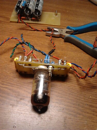

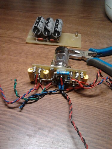

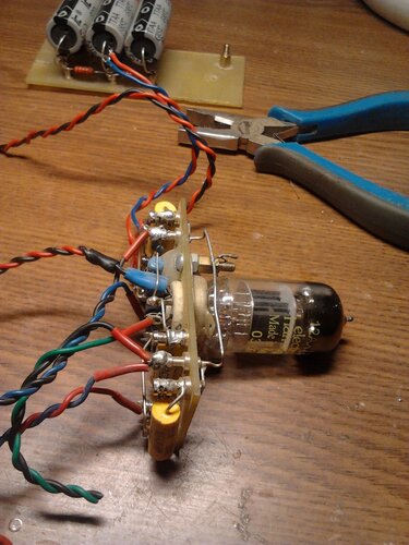

Попробовал в железе. Собрал из того что было: питание 250В, в анод поставил 100к, в результате получил возбуд при выкрученном переменнике 1M больше середины, что в общем, по идее не удивительно.
Картинка (при печати из игл не обратил внимание на Scale Factor - был выставлен в 0.9, в результате печатку вытравил в уменьшенном виде) :) Печатку уже немного поправил после теста - не влезал нормальный конденсатор на 47n (С1), больше места под анодные резюки выделил.
[img width=\\\'500\\\' src=\\\'http://diyfactory.ru/forum/uploads/img-2279-098f6bcd46.jpg[/img]
Все работает, звук хороший, мне нравится (правда можно поиграться с режимами, номиналами конденсаторов в прхоходе, фильтре).
Единственно вопрос опытным товарищам - если мы собираем преамп по первой схеме (Томато), и питаем к примеру от 250в, кто может описать режим лампы, как меняются номиналы анодных, катодных резисторов?
« Последнее редактирование: Ноября 28, 2012, 12:59:02 am от Thorn »
