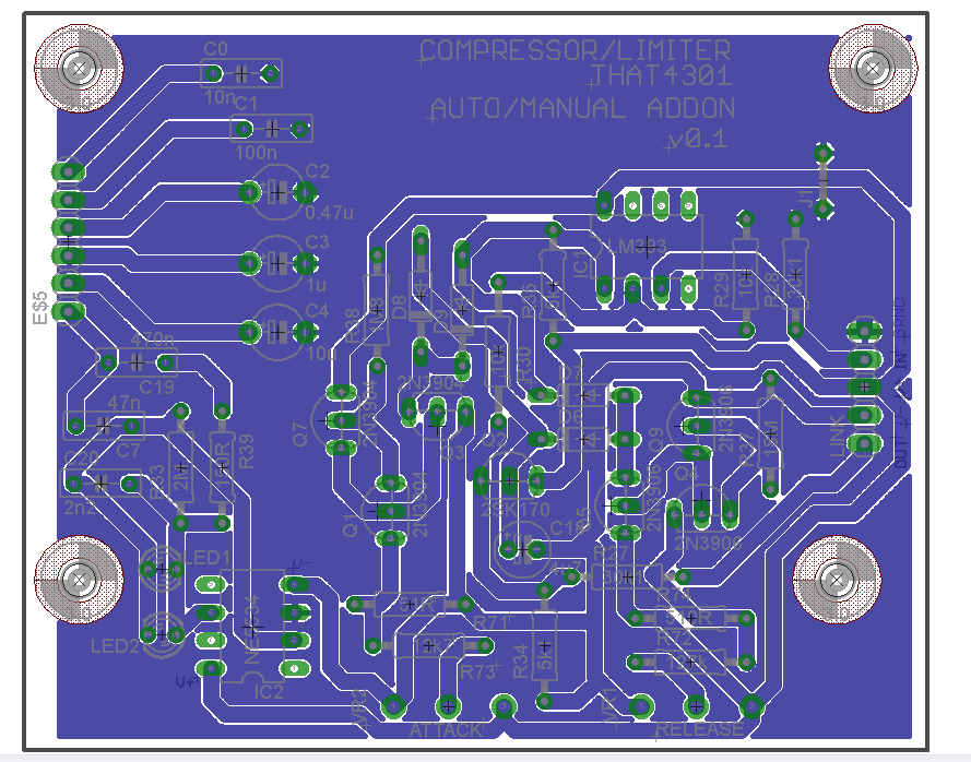

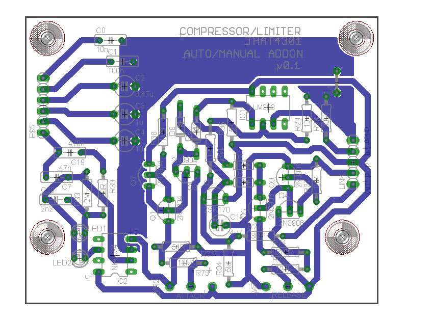

Насколько "безопасно" и полезно заливать землей плату? Вот два варианта:
[img width=\\\'500\\\' src=\\\'http://diyfactory.ru/forum/uploads/img-2904-20d439f207.gif[/img]
[img width=\\\'500\\\' src=\\\'http://diyfactory.ru/forum/uploads/img-2905-34af58f9f3.gif[/img]
Какой более правильный?

« Ответ #19 : Декабря 27, 2013, 07:09:30 pm »
Если схема не имеет высокоимпедансных участков (например, микрофон) или участков с очень низким уровнем сигнала (некоторы цепи микрофонного предусилителя), то заливать можно как угодно.
