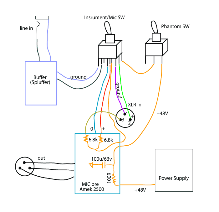

Дурацкий вопрос по коммутации.
Решил прикрутить к микрофонному преампу (Amek 2500) линейный вход. Линейный вход через буфер (проект Spluffer) подаём через переключатель на вход микрофонного преампа. Здесь возникла проблема подключения фантома. Решил следующим образом (см. весёлую картинку, сорри за ненаучность но так думаю всё наглядно видно).  :D  Можно кликнуть по картинке для увеличения.
Здесь два переключателя. Один - переключает линия/микрофон, второй - переключатель фантома. При этом организовано всё так чтобы фантом коммутировался только тогда когда выбран вход - микрофон и фантом в положении ON
Собственно всё замечательно работает, но есть одно НО.
Если мы включаем фантом и выбираем вход - микрофон - в сигнальном проводе у нас потенциал от фантома. И если в это момент переключиться на линейный вход - происходит сильный щелчок и гудение. Собственно как от этого избавиться не прибегая к коммутации на реле и не применяя развязывающие трансфрматоры (как в G9)? Может есть какие-то ошибки в коммутации земли или можно добавить какие-то элементы котоые помогали бы потенциалу от фантома "стекать" на землю? (Сорри если глупости говорю).  B)
Всем заранее спасибо за помощь.

« Ответ #1 : Июля 14, 2007, 12:00:31 am »
В общем если не грузить картинками - подскажите всё-таки встречал ли кто-нибудь схему микрофонного преампа с дополнительным буфером (под линейный вход) без развязывающего трансформатора и не на реле? Ну или если есть с реле - то тоже подойдёт наверное... В общем - как развязать буфер (линейный вход) и фантом чтобы при включенном фантоме не было щелчков при переключении линия\микрофон?

Тогда надо ставить переключатель BBM (break before make = non-shorting).

« Ответ #12 : Октября 26, 2007, 12:59:15 pm »
Вот те же лорлины, part-number 1050 (2 pole, 6 pos) - non shorting, а 1060 - shorting (Make Before Break).
Этот параметр показывает, что происходит в момент переключения. Может сначала происходить замыкание следующей контактной группы, а затем размыкание предыдущей (полезно для переключателя gain), либо наоборот - сначала размыкание, а потом замыкание (это полезно для селектора mic/line, переключателя фазы и т. п., а для gain не очень - в момент переключения будет пропадать сигнал).
В твоем случае надо сначала разомкнуть, а потом замкнуть, тогда фантом точно не попадет на другие контактные группы.
