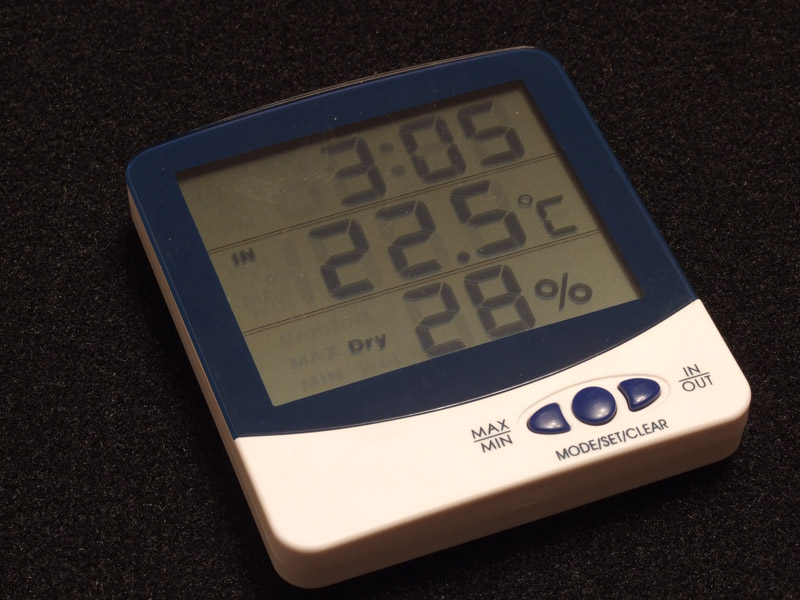

Случилось то, о чем 150 раз предупреждали большевики - пришла зима, влажность в квартирах упала до 20-30%. И хоть мудрейшие давно купили себе бытовые увлажнители или хотя бы кейсовые хьюмедиферы, но мы то, мы - нормальные психически здоровые люди, учимся исключительно на своих ошибках. Но с влажностью все действительно плохо. Поверим приборам:
[img width=\\\'500\\\' src=\\\'http://diyfactory.ru/forum/uploads/img-2042-96a3be3cf2.jpg[/img]
Как уверяет уважаемый поставщик музоборудования в своем циркуляре - относительная влажность (ОВ) в 20% фатальна для гитар. Во всяком случае для акустик. А оптимальное значение ОВ 47-50%.

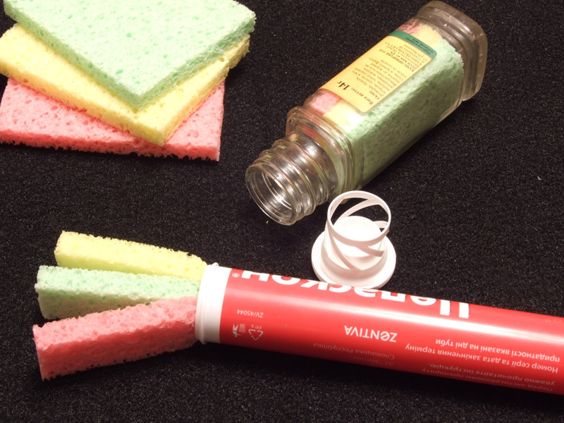

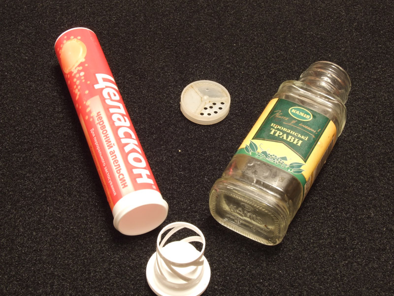

Заглядываем в шкаф и находим несколько подходящих контейнеров для губки. Тубус от какой-то псевдо-лекарственной дряни, в которой прийдется сделать пару дырок с концов. И коробочка от специй, где отверстия уже предусмотрительно (о!) сделаны прозводителем. Кстати, круглые коробочки от зубочисток тоже должны идельно подойти.
[img width=\\\'500\\\' src=\\\'http://diyfactory.ru/forum/uploads/img-2044-e45ee7ce7e.jpg[/img]
Губку в контейнер. Туда воды - умеренно. Без фанатизма. Можно отжать. Контейнер в кейс с гитарой.

Посмотрим в ближайшие дни, поможет ли это и как долго. Исходная влажность 28%.

Отверстий мало, стенку красной штуки обильно перфорировать.

Можно и заперфорироваться...
За ночь - ОВ в кейсе с тубусом 26%, ОВ в квартире 25%  :(

Я решаю проблему более грубо. Был увлажнитель типа продувания смоченного картриджа, но в зиму работать он отказался - высох. Беру несколько отрезков от губок (мочалок), смачиваю их и отжимаю чтобы не капало, это все в кейс. Раскладываю губки по струнам вдоль грифа и над отверстием деки, влажность устанавливается не выше 50-60% на несколько дней (всего!!)

 П.С. Признаться от своих тубусов я ничего не ожидал, тем более 50%. Но сегодня в жестком кейсе было ОВ 31% при 24% в квартире. Вполне неплохо, и это при том что в квартире ОВ не удается поднять более чем на 2% никакими простыми методами, да и то временно.
