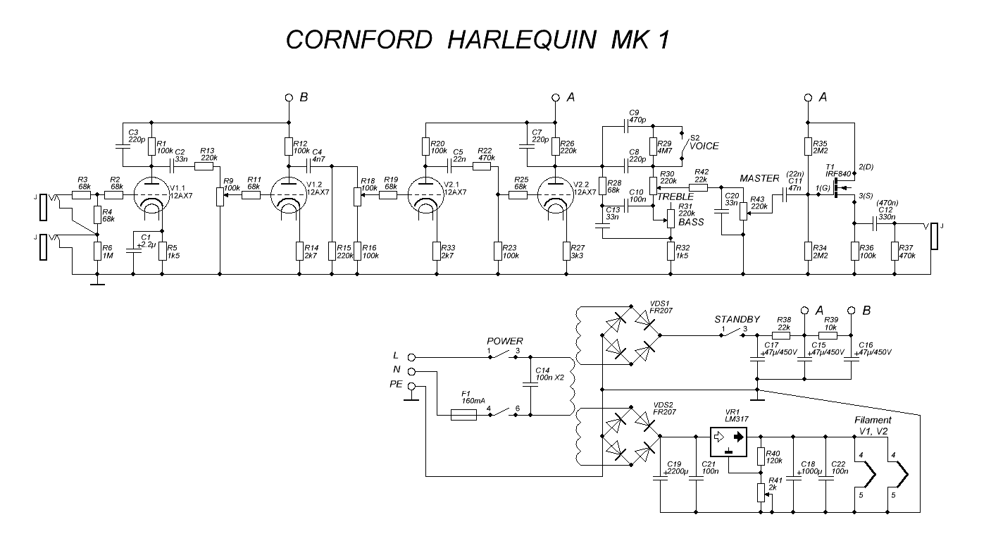

Приветствую Всех!
      Начинаю работать над проектом предусилителя по схеме Cornford Harlequin MK1.
Изучал проекты на форуме и понял, что необходимо проработать все до винтика.
Очень высокий уровень! Вдохновился, изучил ТБ, особенности монтажа и приступил!
      Корпус от советского эквалайзера, детали приобрел все кроме 4 позиций, но сначала схема и монтажка.
Конденсаторы и резисторы будут обычные к73, все что есть в магазине.
По схеме добавил повторитель, выпрямил и стабилизировал накал. Планирую выполнить на наконечниках (вместо турретов).
      Так как с лампами я новичек, у меня есть несколько вопросов:
   * насколько критично длинные земляные провода? или разбить каскады и запитать каждый своей витой парой анод и общий?
   * на гейн заложил экранированный кабель с одной стороны заземлил, вопрос по переключателю VOICE для него использовать кабель с экраном или достаточно витой пары?
[img width=\\\'500\\\' src=\\\'http://diyfactory.ru/forum/uploads/img-1984-827452688e.GIF[/img]
[img width=\\\'500\\\' src=\\\'http://diyfactory.ru/forum/uploads/img-1985-705bcf0e77.gif[/img]
