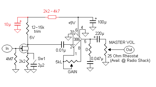

Собираю карманный комбик.  Собрал little gem на макетке все как по схеме с ранофгрува,  монтаж такой же как у них  +- 1 отверстие в сторону. little gem
Работает, но для выбранного "кабинета" немного тихо. забустил педалькой получил то что нужно. громкий чистый + хороший годный и даже приятный овер если гейн 386ой на максимум.
исходя из удачного эксперимента решил добавить каскад на попавшемся под руку КП303Ж получилось как на картинке.  пока гейн 386ой на минимуме все хорошо. без конденсатора в истоке имеем хороший годный клин,  с кондером легкий так себе овер.
неприятность случается если добавить гейну на 386,  сначала начинает гудеть, потом трещать. из-за этого шума с трудом пробивается тот самый вкусный овердрайв который хочется получить.
гудит как от бп так и от батарейки, только разным звуком.
Что можно сделать чтобы гудеж убрать. а перегруз оставить?

Сейчас только заметил, где у LM'ки с 7-го вывода на землю пленочный кондер 100n ? (с ним работает нормально). Еще не мешало бы по питанию отделить полевой каскад от выходного резистором на 2,2-4,7К с дополнительным электролитом на 10 мкФ со стороны полевого каскада. Потенциометр у LM'ки между 1-м и 8-м выводами можно подобрать постоянный (порядка 1К), а гейном станет нововведенный 100К (можно 50К, 25К, 10К).

Разделил по питанию,в гейн поставил 470ом.  практически не шумит совсем. наводки только немного ловит ибо корпус пластиковый,но в пределах допустимого. покрутил чуток номиналы, по звуку получилось даже лучше чем задумывал :) осталось только выход на наушники организовать и отделочные работы. спасибо!

Доброе время суток. Помогите пожалуйста, не могу разобраться как сделать описанное вами в теме.
Меня интересует момент "Еще не мешало бы по питанию отделить полевой каскад от выходного резистором на 2,2-4,7К с дополнительным электролитом на 10 мкФ со стороны полевого каскада"
Пожалуйста, поясните, как это осуществить?
Помогите с LM386
« Ответ #11 : Марта 17, 2011, 03:47:44 pm »
Вот так выглядит доработка:
