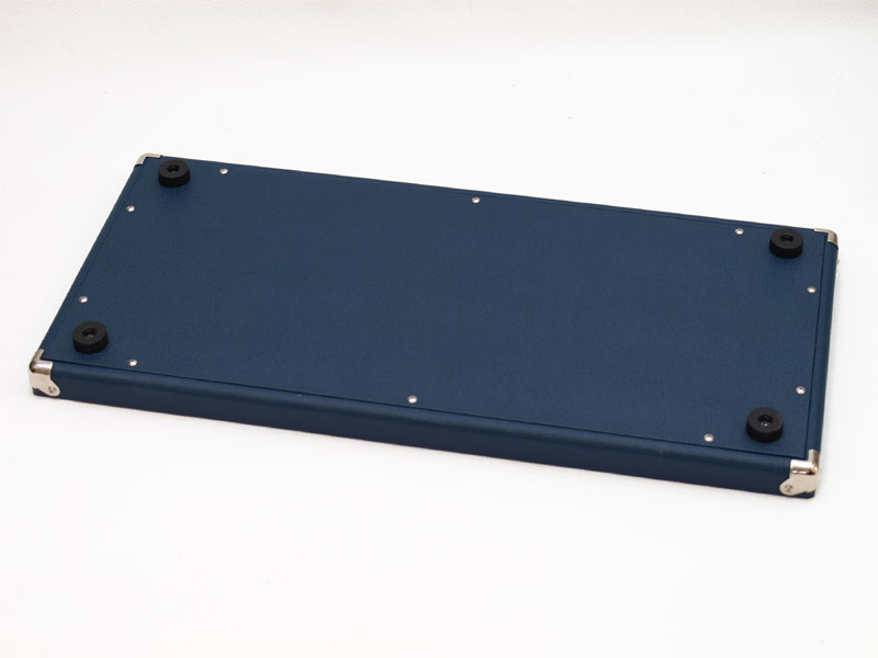

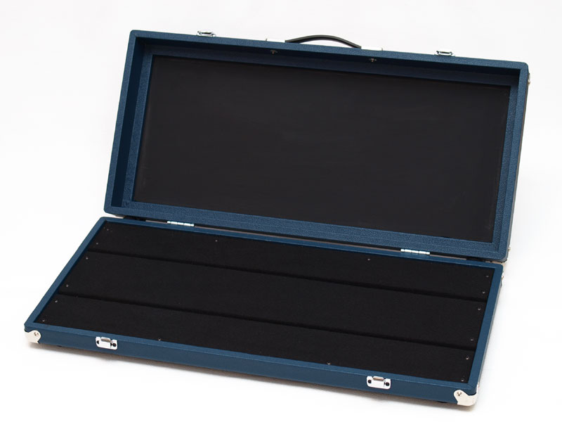

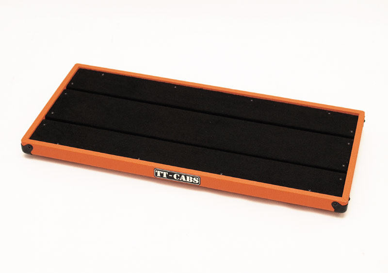

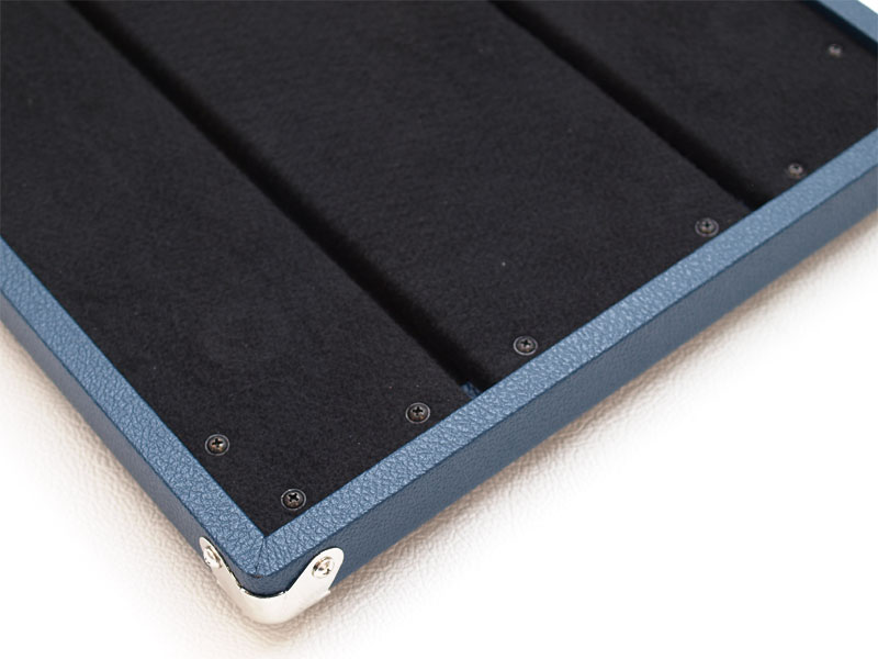

Захотелось педалборд, надоели провода на полу и траблы со сборкой-разборкой цепочки. Ясное дело купить необходимое в магазине проще, быстрее и наверно дешевле... Но, к сожалению, часть имеющихся гитарных девайсов не входят в магазинные борды по высоте :blink: Остается hand-made...
Собственно вопрос, какой педалборд лучше взять за образец?

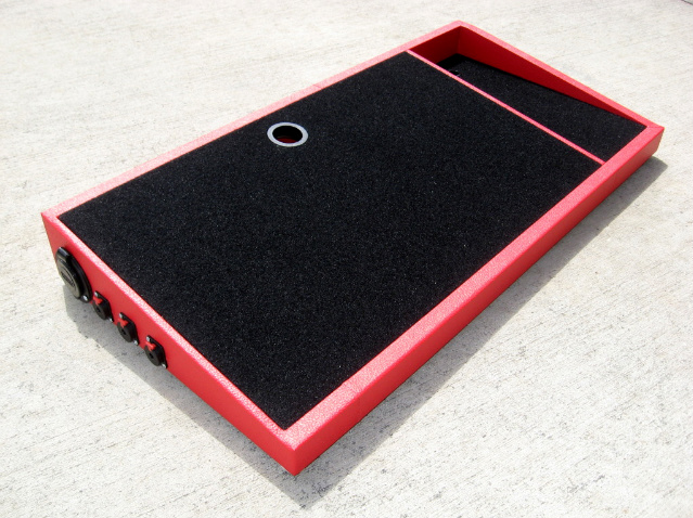

Понравилась вот такая конструкция от Tube-Town Custom Shop:
[img width=\\\'500\\\' src=\\\'http://diyfactory.ru/forum/uploads/img-1778-96a3be3cf2.jpg[/img]
[img width=\\\'500\\\' src=\\\'http://diyfactory.ru/forum/uploads/img-1780-e45ee7ce7e.jpg[/img]
[img width=\\\'500\\\' src=\\\'http://diyfactory.ru/forum/uploads/img-1781-7d0665438e.jpg[/img]
[img width=\\\'500\\\' src=\\\'http://diyfactory.ru/forum/uploads/img-1779-a2ef406e2c.jpg[/img]
Сделан из фанеры 15мм, внутри карпет, есть подвал для проводов. Да и в целом очень цивильная и аккуратная конструкция...

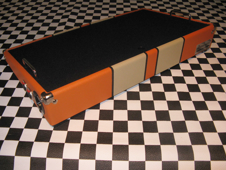

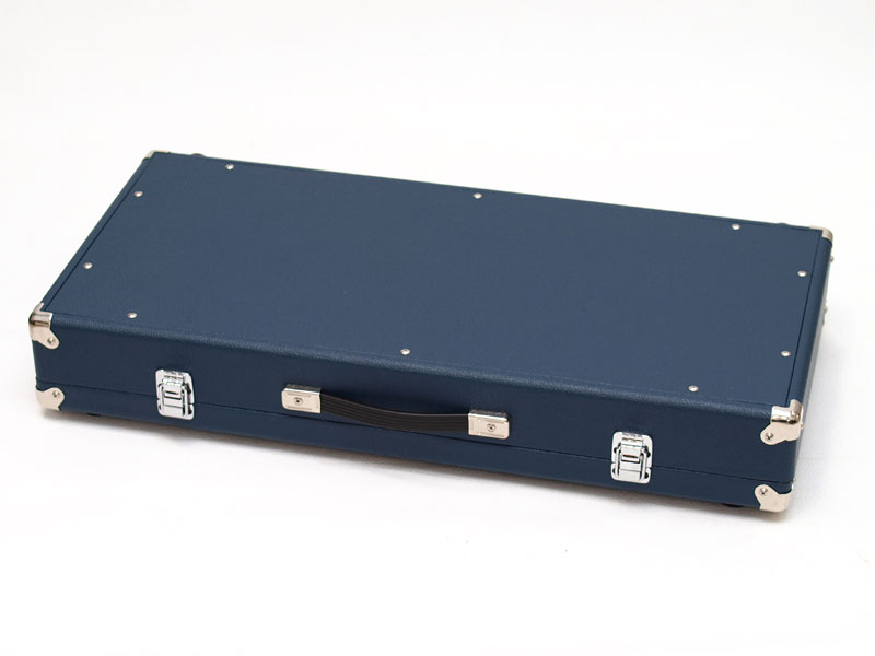

То же самое в другом цвете:
[img width=\\\'500\\\' src=\\\'http://diyfactory.ru/forum/uploads/img-1782-fe01d67a00.jpg[/img]
Вам как?

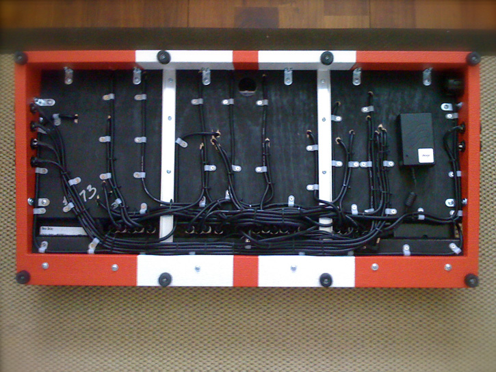

Раз речь зашла о БП, вот так у меня выглядит подвал:
Знаю, знаю, белый сетевой кабель отвратителен )
Какой педалборд соорудить?
« Ответ #14 : Сентября 05, 2010, 09:33:13 pm »
Diz да тут вообще все отлично с расположением элементов ;)

Gunpowder, спасибо. В планах было соорудить БП с гальванически развязанными выходами для каждой примочки. Но оказалось, что и импульсник с одним общим выходом ведет себя неплохо.
