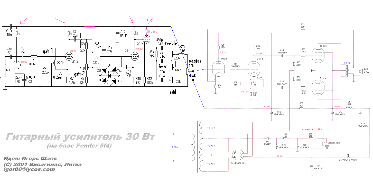

Вот нашёл 30 ваттный комбарь. На наших лампах. Кто-нибуть такой паял или знающие посмотрите, схема рабочая? Ещё говарят, что комбарь для блюза. Можно его одаптировать для тяжа?

« Ответ #6 : Декабря 26, 2009, 11:37:11 pm »
Вот схема
Комбик 15-30 ватт на наших лампах
« Ответ #7 : Декабря 27, 2009, 03:56:05 pm »
Такую схему встречал, ...но она не типичная "метальная", это касается темброблока и фазоинвертора.
Набирай в поисковике Marshall 18W, бери с него схему оконечника с фазоинвертором и лампами EL84 (наши 6П14П), трансформатор выходной можно купить готовый, можно задействовать ТАН. Вместо преда смотри популярные перегрузы: Bogner Sharp, Krank, Engl, Marshall JCM800, Mesa Boogie Dual Rectifier, SLO, ...что там еще у нас в золотой копилке.

Вот схема
так это Басмен на наших лампах. Схема проверялась помоему лет так 50. :D

« Ответ #9 : Декабря 27, 2009, 10:20:24 pm »
Я бы  с радостью соединил чтонибуть, но я не рискну т.к. нет практики, паять умею а эксперементировать нет. Если этот комбарь рабочий, то хорошо. Детали легко дастать и лампы и транс. Схема лёгкая, напоминает Маршал JCM800.
Просто нижно подтверждение, что схема рабочая и без косяков.

« Ответ #10 : Декабря 27, 2009, 10:30:08 pm »
Neuer
Схема от Игоря Шаева) по идее должна работать)))

« Ответ #11 : Декабря 29, 2009, 01:18:37 am »
А подскажите пожалуйста какие данные транса, которй между 6п3с и башкой.

« Ответ #12 : Декабря 29, 2009, 01:46:38 am »
И ещё подскажыте вольтаж кондёров и ваттность резисторов

« Ответ #13 : Декабря 29, 2009, 06:53:31 am »
Я тут подумал, а если MarshalJCM900(6Н2П)+30 ватт усиления на 6П3С соединить. Я как раз печатку предусилителя нашёл. Кто-нибудь может скрестить и составить комбик. И еще какие трансы(вольттаж).

« Ответ #17 : Января 01, 2010, 10:30:29 pm »
Вот вроде мне удалось скрестить. Как гавориться "если хочеш чего-то делай это сам". Единственное, что остаётся так это проверить правильность схемы.
Анодные транзюки: заместо 100к, поставил 10к, что-бы 280 вольтт шло, на анод. Звук долщен быть мощным.
Кто разбирается, посмотрите может что-нибудь не так или чего ещё дабавить.
Да и если не трудно: распишете пожалуйста ваттность резуков и вольттаж кондёров.

« Ответ #18 : Января 01, 2010, 10:38:11 pm »
И вот ещё, вроде ТАН72 и 73 подойдут, в качестве выходного.

« Ответ #19 : Января 02, 2010, 12:30:10 am »
Neuer, совершенно не обязательно понимать "анодное напряжение" буквально как "напряжение на аноде", ...это разные вещи. Анодные резисторы не следует заменять на 10К, оставьте прежние 100К. Чтобы звук был злее не нужно ничего менять, ...да, и диодный мост там как корове седло, раз уж говорить о ламповом перегрузе. Лампы сами все сделают.
Скажите, какой стиль вы конкретно предпочитаете? ..."тяж" - вещь не совсем, по крайней мере мне, понятная. Есть хорошие преды типа Bogner Sharp, Krank Krankenstein, Mesa Boogie Rectifier, ...наберите в поисковике, послушайте семплы, посмотрите видео на www.youtube.com ...только после этого делайте выбор и задавайте вопрос, как упростить схему и перевести на отечественные лампы и трансы.
