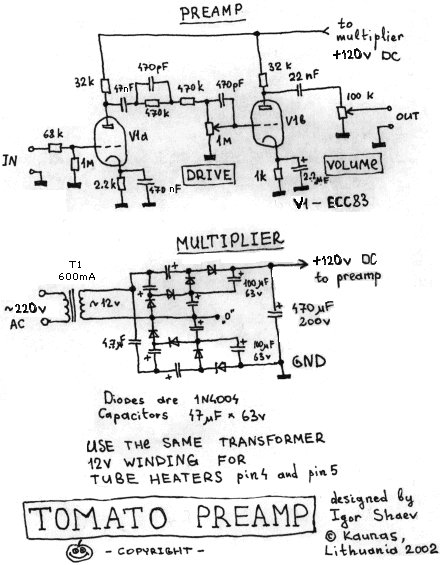

Значит то что я "исправил" работать не будет? все таки ошибка в монтаже?
Да, схема верна, ищи ошибку в монтаже, если можно, то фото с разных ракурсов, тогда может и обнаружится ошибочка-то... А что конкретно вызвало сомнение и побудило исправлять навес, если не секрет?
PS усилитель, к которому был подключен преамп после неудачного запуска работает? Всё нормально с ним? Проверял?
Попробуй отвлечься от PDF разводки и тщательно выверить все запаянные связи по схеме в натуре, не такая уж она и сложная - 10 минут времени проверить, чем мучиться гораздо дольше. Вот схема ещё раз:
и даташит на 6н2п в помощь. :)

Gepge, проверяйте покаскадно, проверьте работоспособность 2-ого триода, затем полностью преампа. Как я понял вызвал затруднения регулятор драйва, тут всё просто, нужен опыт чтения схем, для проверки работоспособности можно исключить R6 C4, переменный резистор должен быть с логарифмической зависимостью, иначе регулировать будет криво. И вообще бы фото не помешало.
