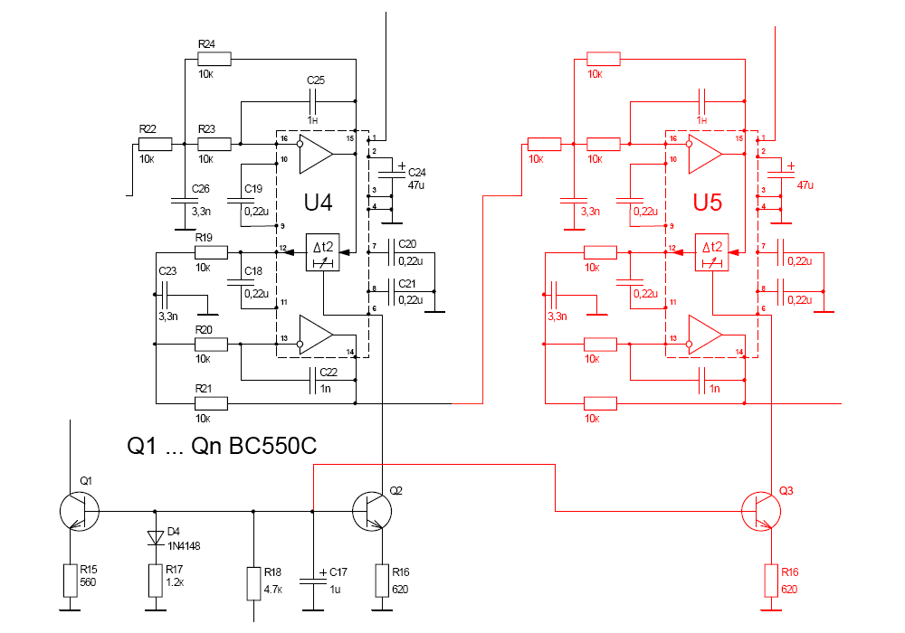

Всем привет!
вот попала мне в руки(на постоянное пользование) примочка,"ГАММА DELAY-dm-5".Ну просто друг подумал,что он её сжег "не тем" блоком питания и подарил ее мне.Хотя проблема была в отвалившемся гнезде сети.После перепайки его,протестировал примочку и подумал её чуток усовершенствовать вобщем требуется консультация.
как мне кажется у этой педальки слишком узкий диапозон регулировки задержки.Как это можно изменить?ну то есть,как увеличить длину и частоту задержек?
пока это все.
П.С:схемка в комплекте)))
« Последнее редактирование: Октября 23, 2009, 11:47:23 pm от P_J_Fry »
моддинг DELAY
« Ответ #1 : Октября 24, 2009, 04:43:19 pm »
Ставь еще один корпус PT2399 и ее обвес.
[img width=\\\'500\\\' src=\\\'http://diyfactory.ru/forum/uploads/img-1247-3a992eadf6.gif[/img]
