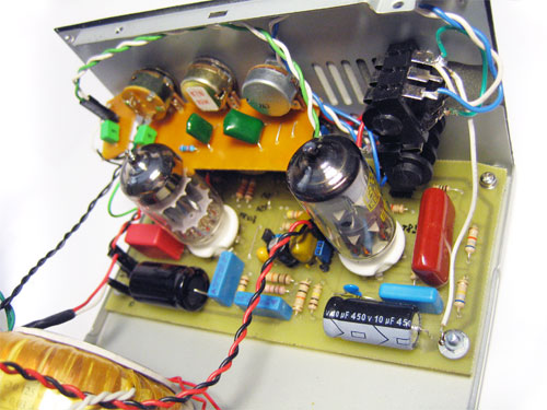

Вообще преамп в статье довольно навороченный - два канала, хитрый способ организации регулятора панорамы, дополнительный транзисторный каскад для подключения в линию, отдельный линейный вход (в обход каскада на EF86), коммутация каналов на реле и так далее. Я собрал только один канал и максимально упростил коммутацию. Темброблок оригинала заменил на темброблок от Slo Recto Twin, потенциометр громкости из оригинальной схемы удалил, вместо него - пот громкости из темброблока Slo и дополнительный регулятор уровня - Master - на выходе. Решение спорное - но оно оставляет некоторое поле для экспериментов (в том плане что в случае изменений в темброблоке не придётся сверлить дополнительные дыры в корпусе).  B)  Плата имеет контакт земли с корпусом только в одной точке - на земляном контакте входного джека.
Общий вид внутренностей.

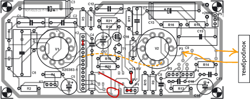

Коммутация - реле я не ставил, просто поставил перемычку (обьединяем "контакты" 14 и 7). Так же ставим перемычку в месте куда в оригинальной схеме должно быть подведено питание накала лампы 12AU7 и разрезаем дорожку ведущую на землю. 9-й контакт 12AU7 припаиваем проводом к блоку контактов K2 (см. схему внизу - оранжевая пунктирная линия).

PS: Хочу задать вопрос который уже задавал отчасти - насколько правильно использовать темброблок от Сло в этой схеме и как правильно его в эту схему включить (выше моя схема подключения - насколько корректен такой вариант)? В общем вопрос связан со следующей ситуацией - включаем преамп - всё отлично работает, звук мне нравится, всё ок. Но. Если немного перегрузить вход преампа - даже просто "интенсивной" игрой на гитаре - преамп подгружается и через некоторе время звук "уплывает" и пропадает - как будто лампа запирается... Выключаем включаем преамп - всё ок. Ещё один вопрос - на схеме - резистор R2 - обозначен номинал 1М (в принципе стандартный номинал в этом месте), однако на лейауте и в списке деталей его номинал - 150K. Кому верить?
В общем подскажите неграмотному, правильно ли "врезан" темброблок и подходит ли он в нашем случае? Что может быть причиной такого поведения преампа?

Вряд ли кто-то будет сопоставлять измененную плату со схемой, чтобы понять что и куда ты там включил. Рисуй схему нормальную, скажу что и как.

Замечание принял - сегодня нарисую схему. Если на пальцах то - там темброблок стоит перед вторым триодом 12AU7 - туда же я и засунал тембрак от СЛО, хотя наверное более правильно будет поставить темброблок от Сло на выходе схемы... В общем сегодня выложу схему спрошу уточнений - как раз задача для людей кто разбирается в теории ламповых каскадов (ну и сам статью по повод акробатики ламповых каскадов в памяти освежу).

Перерисовал схему (во вложении). Чувствую что где-то ошибка. Если что-то не так - поправьте...
Лучшим ли вариантом будет вынос темброблока на выход преампа? Если вынести темброблок к выходу то между триодами 12AU7 оставить проходной конденсатор на 100 нан и добавить сеточный резистор (какого номинала? - 1М?)? В общем помогайте ламеру! :)

Странный номинал у Р10) Месторасположение темброблока- вещь, принципиально влияющая на звук. Обычно темброблок в середине ставят у чистых/слегка подгруженных каналов, в конец- у каналов с большим уровнем переусиления. Насчет запирания. Ты бы сеточный резистор второго каскада мегаом так на 200 поставил вместо 10, было бы ваще супер) Меняй проходную цепь на 22нф/470кОм, должно полегчать. И лайн ин можешь сразу выкидывать- кому нужен "линейный" преамп с кривой частоткой?

R10 - перемычка просто - зачем так хитро - надо статью пролистнуть ещё раз...
Это шутка? Я ведь и правда могу за правду принять...  :D
То есть меняем сеточный резюк (R10) с 10M на 470К и С4 с 15n на 22n? Или имелись ввиду изменения проходного кондёра С7 (поставить 22n) к нему сеточный резистор на 470К, а темброблок вынести на выход? Сорри если торможу. :)
Лайн ин выкинул уже. Просто на схеме остался.  B)

Менять межкаскадку между пентодом и первым триодом. Если оставляешь темброблок между вторым и третьим, то проходной перед тембром можно убрать, при условии, что вольтаж конденсаторов в темброблоке позволяет.

Вольтаж конденсаторов в тембраке не позволяет, так что пока либо оставлю либо поиграюсь с номиналом - теоретически нужно басов немного убрать, поэкспериментирую если руки дойдут...
Про сеточный резистор после ЕF86 - действительно как раньше не заметил. :) Там просто реле ведь стоит в оригинальной схеме, и отвод на выход дополнительный с буфером на транзисторе... Реле я убрал, а вот на номинал резистора не обратил внимания.
