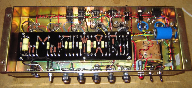

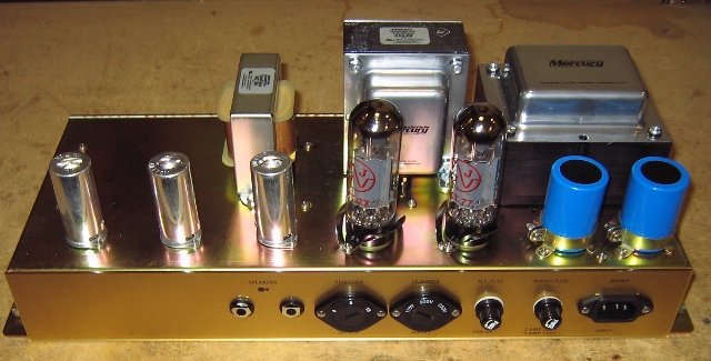

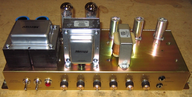

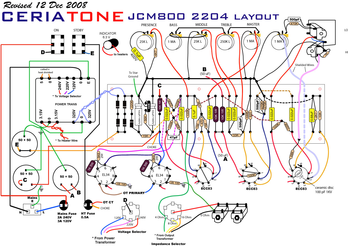

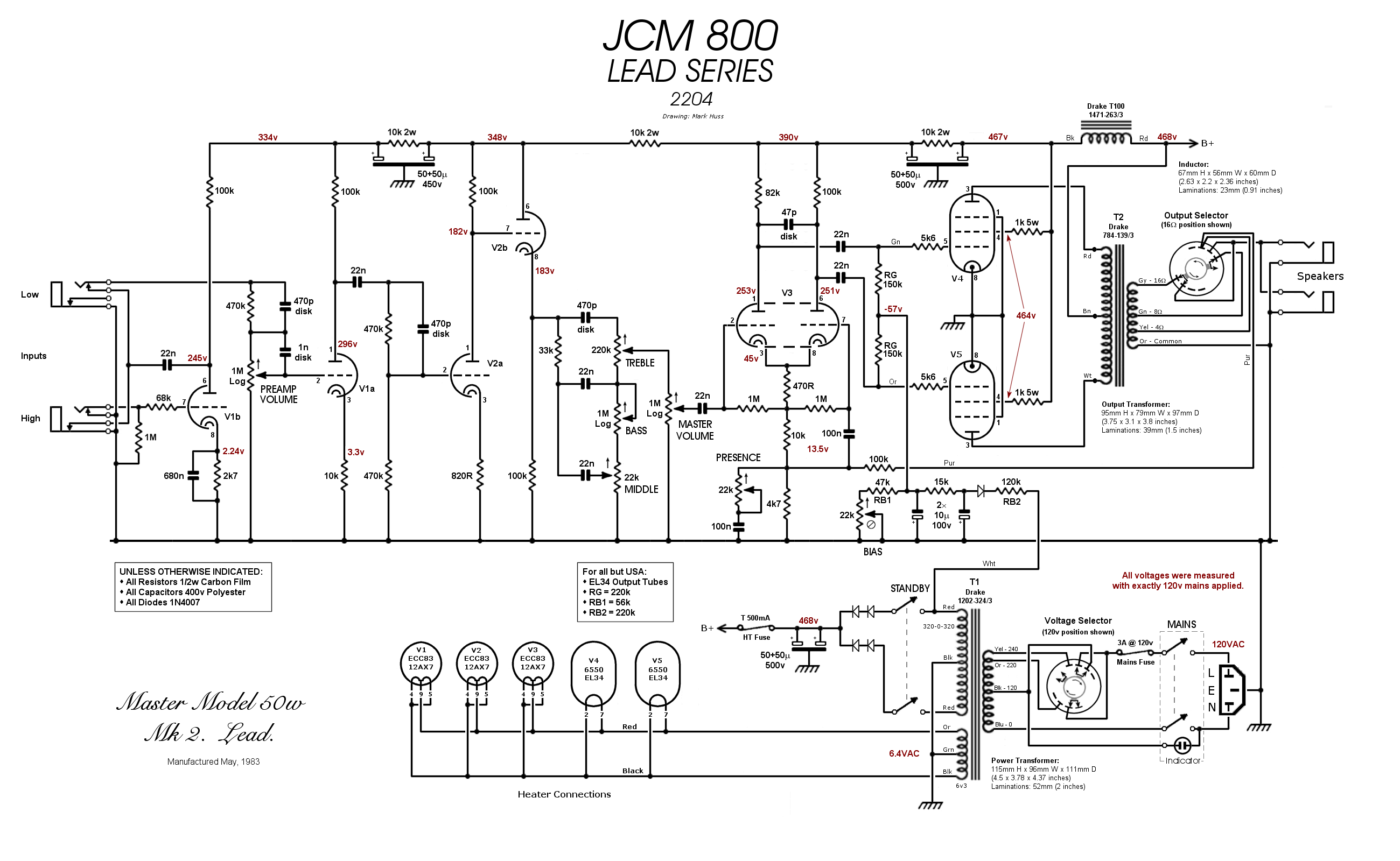

« Ответ #13 : Августа 31, 2009, 05:32:43 pm »
Beermonza, а где можно глянуть расположение деталек в JCM ??
Голова
« Ответ #14 : Августа 31, 2009, 09:15:41 pm »
