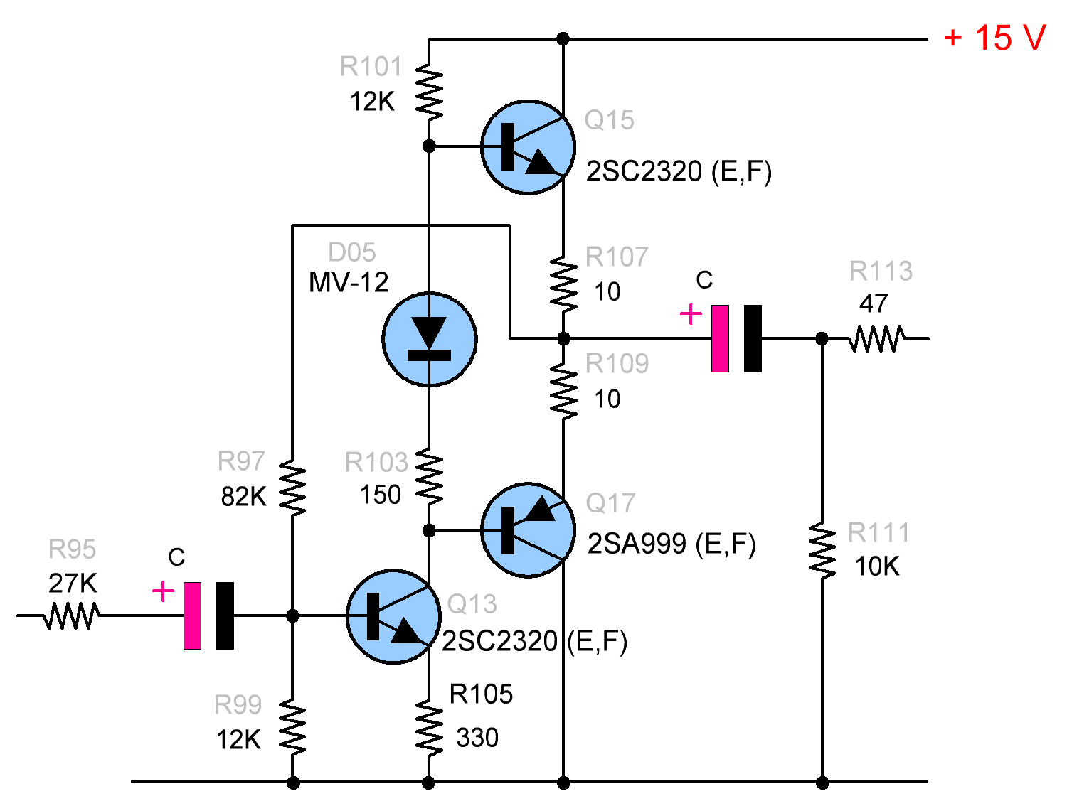

Есть у кого нибуть простенькая схема для наушников, с регулятором громкости,
стерео, желательно на одной микросхеме аля" ТЛ072 или 5532 ну или там что то подобное.
Спасибо!

Пожалуйста - (вариант с однополярным питанием) :
http://diyfactory.ru/forum/uploads/img-1162-cb1b0a18d5.GIF
[/img]
Звучание на уровне общепринятого стандарта
и даже лучше

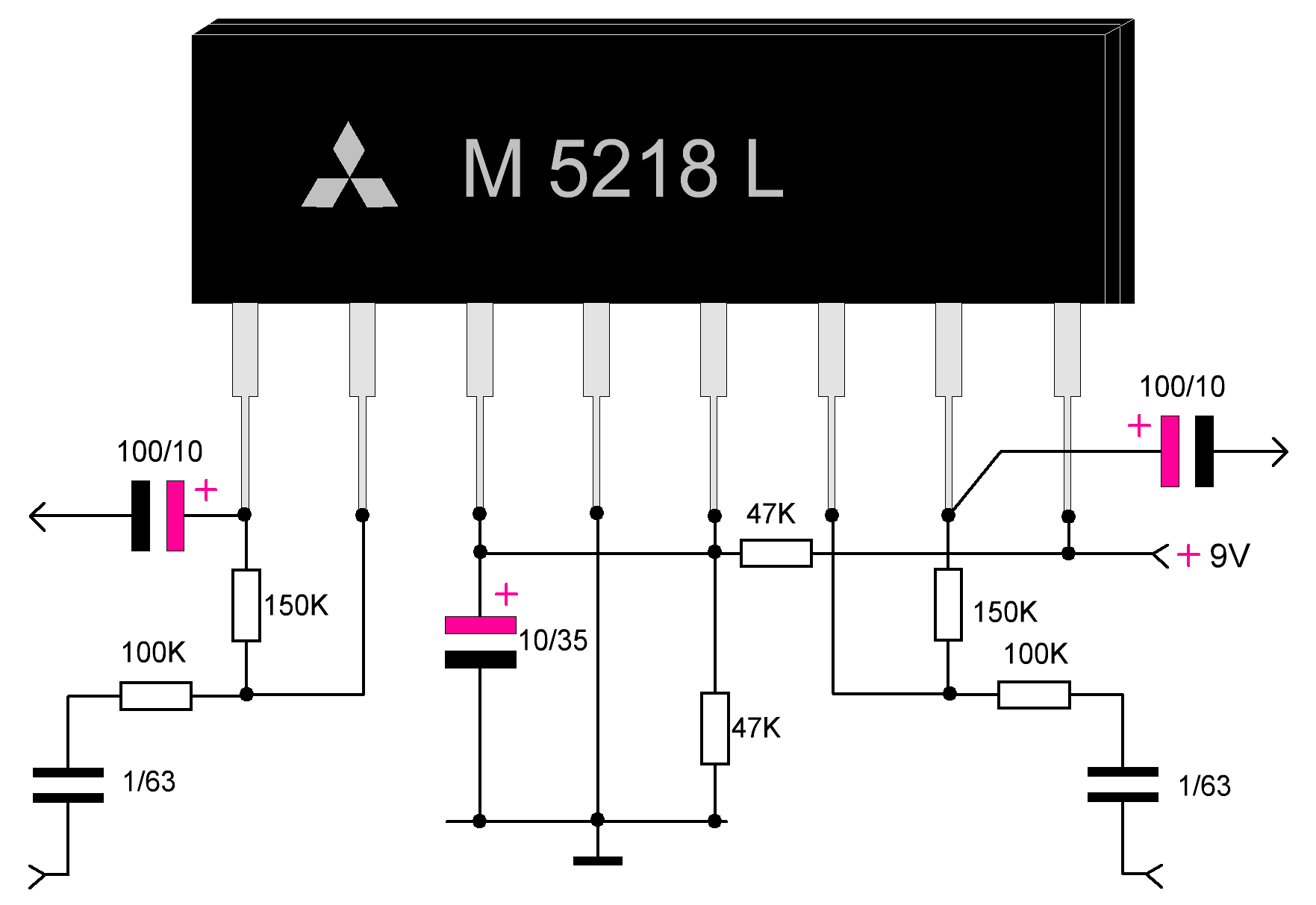

А по живости звука эта поинтереснее
http://diyfactory.ru/forum/uploads/img-1163-04a6d999ba.GIF

И вопрос - регулятор громкости нужно чтобы был электронный (внутри этой самой микросхемы усилителя , управляемый постоянным напряжением или током) или на потенциометрах \ переключателях , и ещё , логарифмический или линейный ?
Усилитель для наушников.
Ответ #4 :
Августа 12, 2009, 07:47:02 am »
Спасибо! Регулятор самый простой, "крутилка", мне нужно в сумматор для контроля что нибуть засунуть. Желательно стерео".
