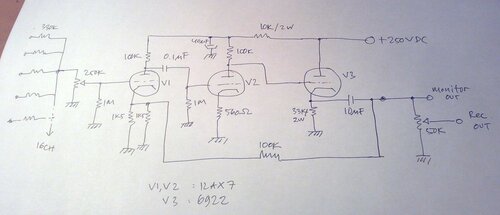

Тут на схемку наткнулся, сумматора, хочу собрать, и поэксперементировать с пассивным сумматором(т.е.сделать его активным),но смущают некоторые детали в схеме,
-правильно ли стоят резисторы под первой лампой (два подряд одного номинала по 1.5к), не опечатка ли?
-На месте ли стоит кондер , идущий от питания (на 40uF), его не надо ставить сразу после резистора на 10к 2w.
Ну и есть ли грубые ошибки в данной схеме на Ваш взгляд? так как схем читать не умею, скажите свое мнение.
Спасибо! С Ув. Евгений.

Будучи новичком , рискну ответить.
Резистори в катоде первого триода стоят так наверно потому , что автору схеми нужен бил номинал 750 Ом которой возможно непросто найти.
Елементи на схеме распологаются так как удобно (хотя тоже есть стандарти  ) , монтаж ведется  по правилам монтажа  .
Потенциометр после сумматора меняет смещение в лампе , возможно ето не лучший вариант.

« Ответ #2 : Июля 22, 2009, 01:26:55 pm »
Если это сумматор то зачем три каскада на лампах? Для суммирования было бы достаточно и одного. Ну если с небольшим усилением то двух- усилительный каскад и повторитель на выходе. И цепь обратной связи случаем не является ли положительной? ( первый каскад "-", второй "-" уже "+", третий тоже "+" и в конце неинвертированный сигнал подается на катод первой лампы? ) . Конденсатор RC-фильтра по питанию стоять на принципиальнйо схеме может хоть на другом листе, главное что узел один и тот же, к которому он присоединен. Другое дело когда на схеме пытаются привести некие рекомендации по монтажу, как например в проекте преампа на AD797, где кондеры надо было вешать прямо вплотную к выводам микрухи. Здесь не актуально. Да и функциональность данного сумматора вызывает большие сомнения. Одна ручка регулировки входного уровня для всех сразу? Тогда зачем выходной регулятор? если это что то типа чувствительности то разумно было бы поставить это между каскадами, а не на входе после пассивного резистивного сумматора. Может на каждый вход сделать свой каскад со своей регулировкой входного уровня и уж после них суммировать перед выходным каскадом?  Также неясно назначение резистора в 1 мОм на входе если есть связь по постоянному току с входным регулятором на 250кОм. Чтоб не шелестело что ли? тогда уж по хорошему надо бы и проходную емкость воткнуть после крутилки. И зачем на выходе 10мкФ(значит либо изыскивай тантал либо ставь говноэлектролит)? При данных номиналах частота среза по НЧ 0.3Гц. Для 20Гц было бы достаточно и 220нФ.

« Ответ #3 : Июля 22, 2009, 04:01:37 pm »
А работать будет? И стоит ли заморочиваться на сборку? В принцыпе есть другие схемы, могу выложить, после сборки ламповых предов, так захотелось ламповый сумматор что меня не остановить. Вот ещё схемка-

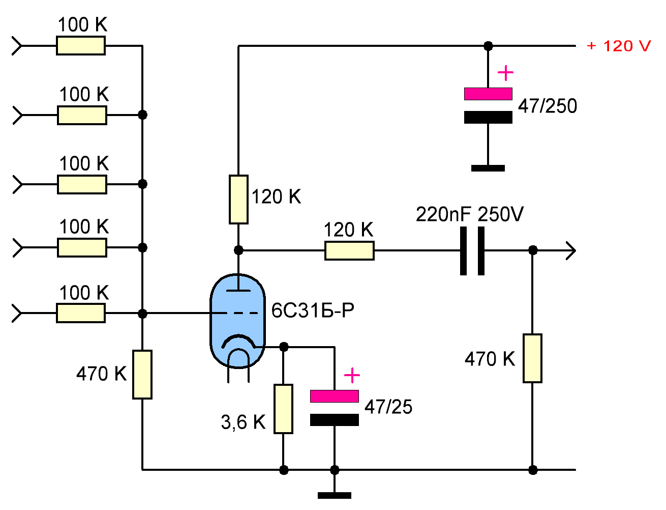

RUS
Пассивный сумматор
« Ответ #4 : Августа 13, 2009, 05:27:22 pm »
Схема в первом посте вполне работоспособна (третий триод просто катодный повторитель и охвачен ООС) , но есть схемы попроще со звуком получше :)
Активный ламповый сумматор -
максимальное качество звука при минимуме затрат :
[img width=\\\'500\\\' src=\\\'http://diyfactory.ru/forum/uploads/img-1165-62059c5de6.GIF[/img]

RUS
И куда такой сумматор втыкать? Выхлоп может быть далеко не линейного уровня, если высокоомный вход использовать. Если низкоомный, то может быть проблема с завалом верха на внутреннем сопротивлении этого сумматора (порядка 180кОм вместе с проходным резистором) и емкости кабеля.

RUS
Пассивный сумматор
« Ответ #8 : Августа 16, 2009, 05:43:35 am »
*****Medved*****
*****И куда такой сумматор втыкать? Выхлоп может быть далеко не линейного уровня, если высокоомный вход использовать.*****
Выход этой схемы не предназначен для непосредственного подключения коаксиальных кабелей , особенно больших длин и емкостей (сопротивление на выходе подбирается исходя из необходимого коэффициента передачи для дальнейших каскадов - а тут уже возможны варианты :)
*****Если низкоомный, то может быть проблема с завалом верха на внутреннем сопротивлении этого сумматора (порядка 180кОм вместе с проходным резистором) и емкости кабеля.*****
- Как раз на низкоомную нагрузку проблема с завалом верха будет меньше чем на высокоомную , но расплата за это - снижение коэффициента передачи вследствие падения сигнала на сопротивлениях , но за счёт этого и достигается необходимый коэффициент передачи и выходного сопротивления для дальнейших каскадов - (пассивная трансформация сопротивлений) , но ещё одна фишка этой схемы в том , что выходы нескольких таких устройств можно запросто соединить вместе (для суммирования подгрупп) , и их совместная работа на относительно низкоомную нагрузку становиться вполне очевидной :)
В зависимости от того на какие дальнейшие устройства будет работать сумматор и подбирается (при необходимости) схема для дальнейшего их согласования между собой :)
P.S. Выложу схемы под конкретные требования для непосредственного решения определённых задач :)
