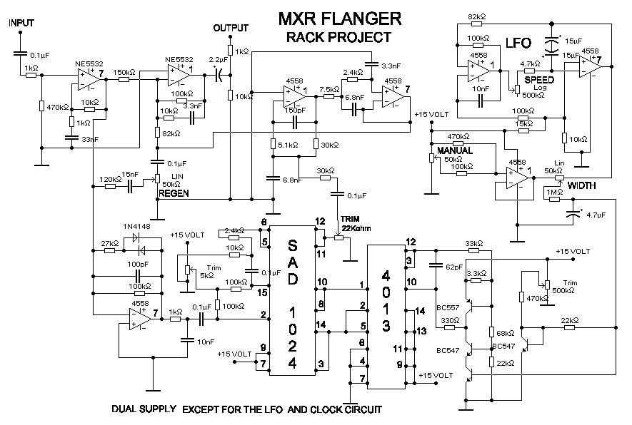

3. MXR Flanger. Использует устаревшую SAD1024, но у нас есть аналог - 528БР2 (правда другая распиновка). Довольно много параметров, большая глубина редактирования
