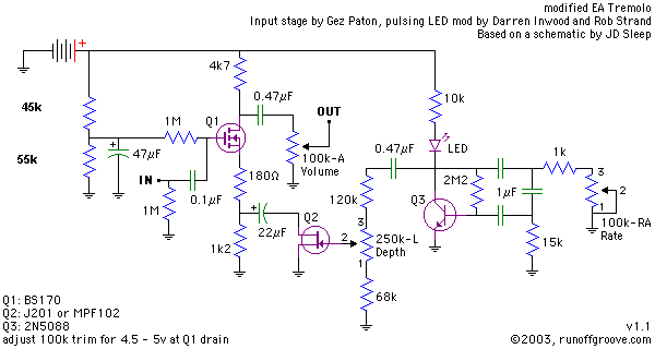

Здрасти всем!
вот такой вопрос не могу разобрать...:
в схеме указан подстроечный резистор.
вопрос: Он там вааще нужен?я имею в виду на что его заменить?(ох нелюблю я это подстроечники...)
плюс ко всему какие конденсаторы нужны?всмысле на какой ток?
100v?

[img width=\\\'500\\\' src=\\\'http://diyfactory.ru/forum/uploads/img-844-19c9cf1932.png[/img]
Можешь сделать так  :)
Конденсаторы на напряжение от 9 вольт.

там резистор выступает как делитель...

конденсаторы 1мкф на какой ток?
Ea-Tremolo
« Ответ #5 : Марта 04, 2009, 11:04:38 am »
А если подумать, какой там максимальный ток в цепи? :)

Поставь вопрос иначе.. касаемо тока. :wacko:

1мкф-63в...взял такие.вот это я и имел в виду.1мкф- 63в

63 вольта.. это напряжение (а не ток, ток - амперы). Сюда пойдут электролиты рассчитанные на напряжение выше 9 вольт. Но всёже конденсатор  в делителе яб поставил побольше ёмкостью(к примеру 47мкФ, как на схеме). Впринципе и так покатит ;)
