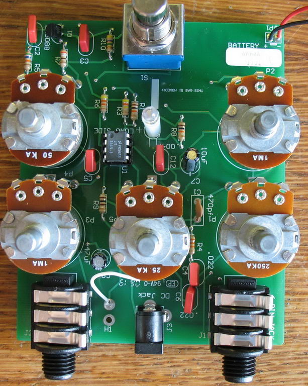

Прикольно, даже номиналы подписаны. Никита, а вима по дефолту стоит или уже мод? Сборка достаточно аккуратная.
KRANK Distorus Maximus
« Ответ #3 : Января 08, 2009, 06:22:42 pm »

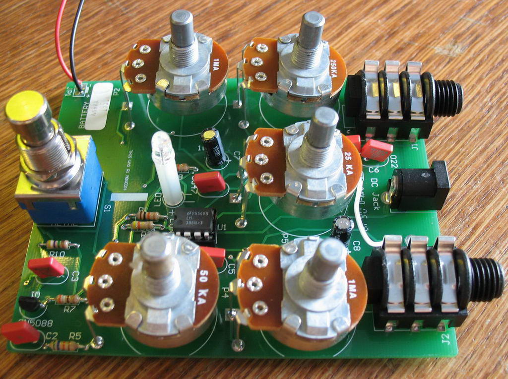

Все родное. Кстати, этих LM386 есть неск. вариантов. Вот тут стоит LM386-3. А человек потом как-то обращался с неисправностью - не знаю как он выпалил опер, но я не нашел у нас такого, поставили 386-1. И оно абсолютно не так звучит как было. Вот и дела.
« Ответ #4 : Января 08, 2009, 06:50:25 pm »
Спалил скорее всего нестабилизированным блоком питания. 386-3 до 12в только держит.
« Ответ #5 : Января 09, 2009, 12:24:01 am »
Не-а.. он от батарейки питает. Скорее полярность попутал, он там что-то плёл про оторвавшиеся провода питания от платы.. что их припаивал. Видать не так припаял :)
