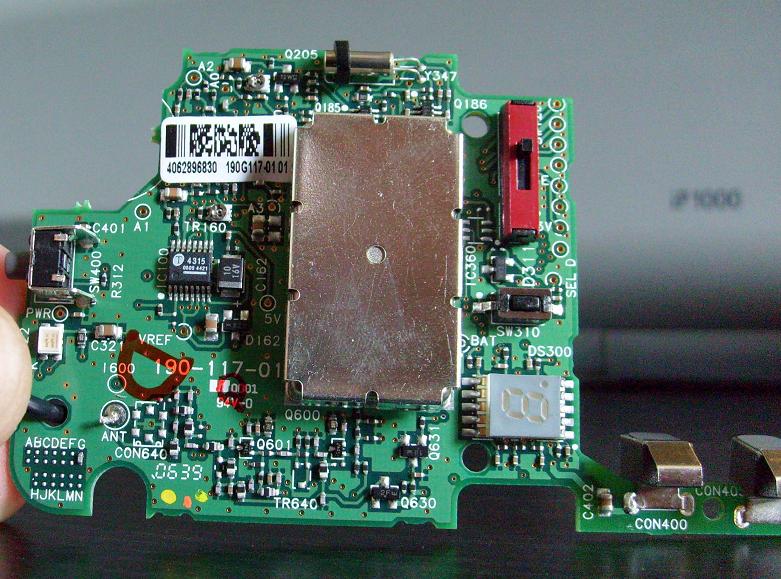

Печатная плата. Вид сверху.
[img width=\\\'500\\\' src=\\\'http://diyfactory.ru/forum/uploads/img-467-be9f404f23.jpg[/img]
Печатная плата. Вид сверху. Детали...

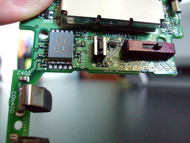

Индикатор канала, кнопка выбора частоты передачи, переключатель входа.
