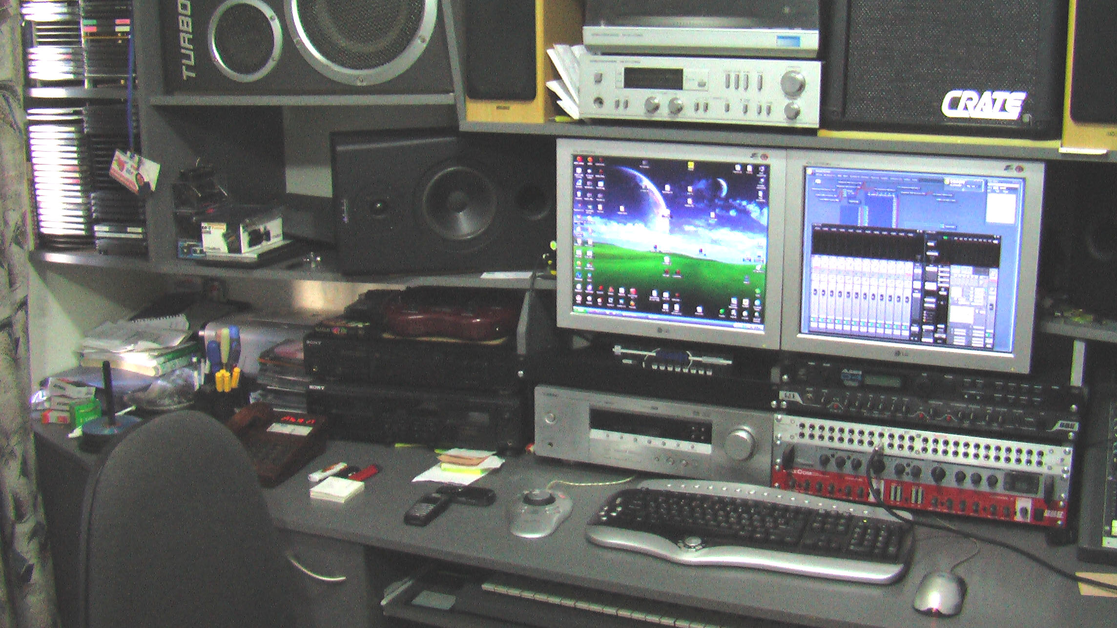

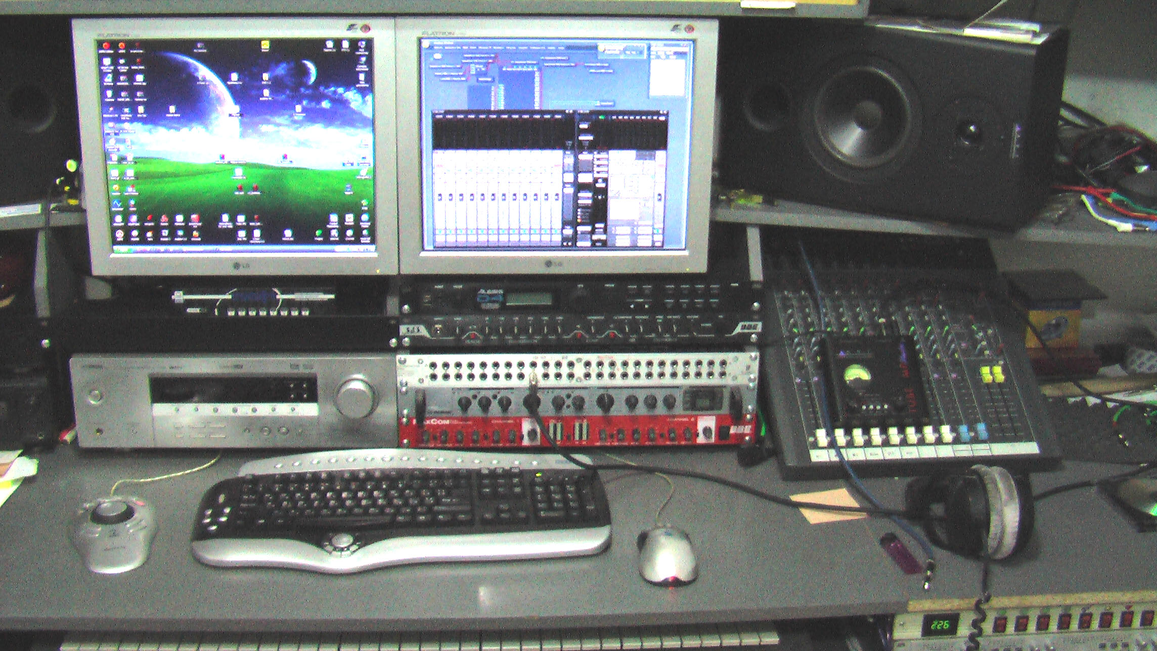

Под мониторами
сверху вниз (слева направо!)
1. Конвертор SonicCore A16 Ultra (на фотке его меньший брат Luna 8 I/O, но его уже нет)
2. Сумматор - тот что мы все сместе делали ТУТ!
3. YAMAHA RX-V350 - усилитель
4. ALESIS D4 - барабанный модуль.
5. BBE Bass Preamp 383
6. UltraPatch - Эт понятно!
7. TCelectronic M300 - ревер
8. BBE MaxCom - компрессор с SonicMaximizer.
Еще слева от мониторов:
PODxt
Минидиск SONY JE780
Двухкасетная дека SONY TC-WE505
А справа - SoundCraft F1

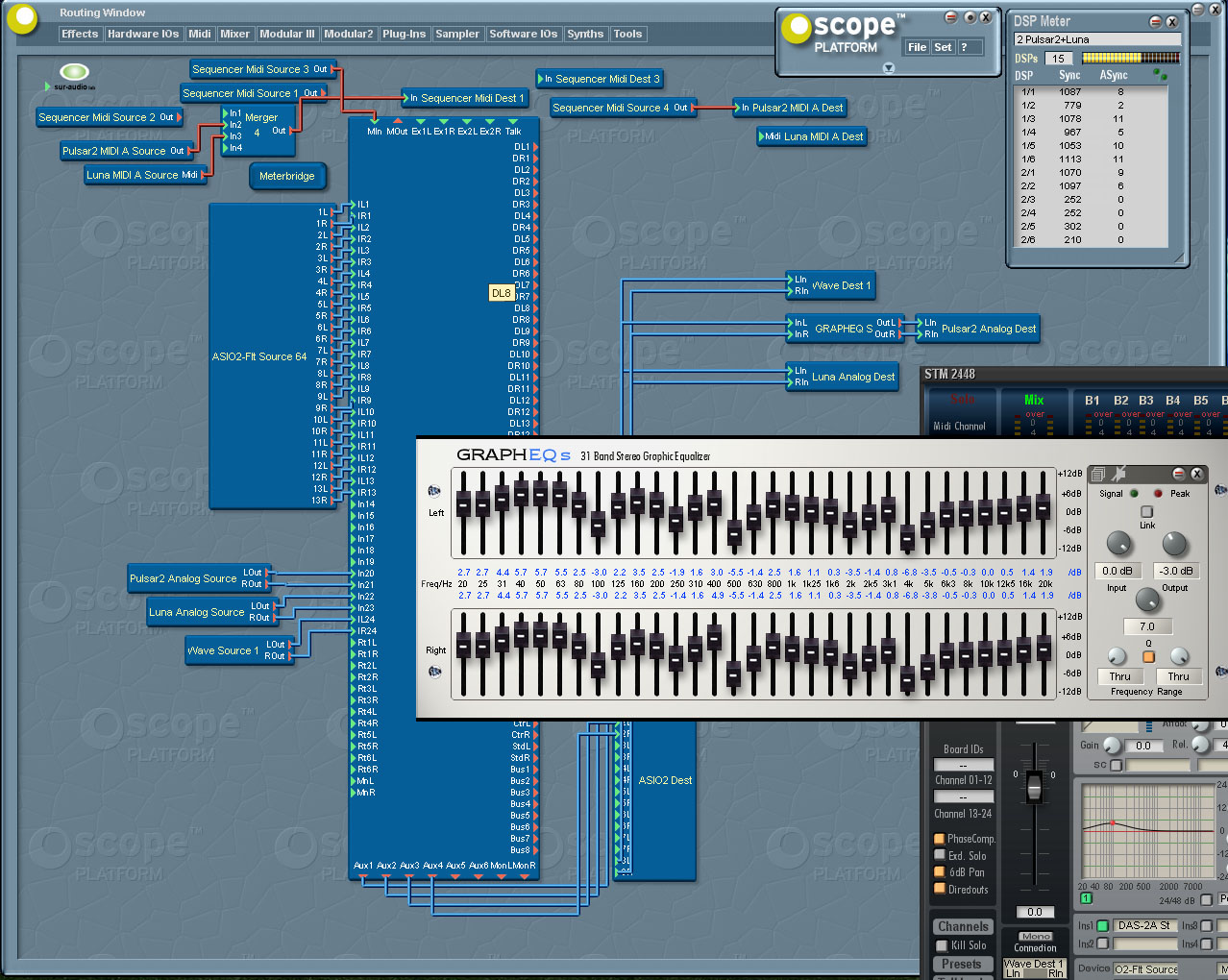

Хотел рассказать о моём решении с мониторами и усилителем!
(Просто я неоднократно встречал возражения - типа, это неправильно иневозможно)
Когда я покупал мониторы - бюджет был ограничен и ART были как раз по моему размеру!
Усилителе перепробовал много - больше всех понравился MARANTZ, но он сгорел и долго ремонтировался!
(слушал я при выборе усилка не частотный баланс, а то насколько усилитель размазывает инструменты)
Меньше всех размазывала YAMAHA
Но в частотке она имеет специально задранную верхнюю серезину - ДЛЯ КРАСОТЫ!
Так как мониторы и усилитель не идиальны, то выровнял я их с помощью 31 полосного эквалайзера!
(Тестовые тоны - сначала в каждый канал, потом в два - чтобы все частоты сходились в центре) - и так 50 раз покругу!
ТО что совсем не слышно - видно на приборе (Phonic PAA-2)
(Все время нужно двигатся при настройке - т.к. более длинные волны огибают уши и их неслышно - ловить нужно ГОЛОВОЙ!  :D )
После этого получилась картинка - все инструменты на местах, прозрачность и ревера прослушиваются отлично и т.д.
(Сверял с наушниками Beyardynamic DT770)
Выглядит это на моей системе так:
[img width=\\\'500\\\' src=\\\'http://diyfactory.ru/forum/uploads/img-367-6a65edb0cc.jpg[/img]
Это нормально или как?

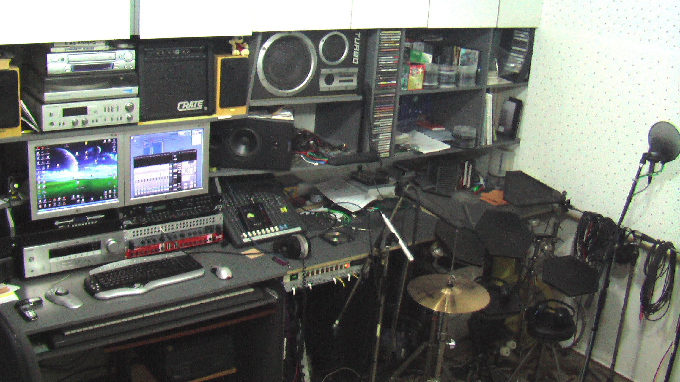

Стол и полки заказывал или сам делал?
Всё полностью собирали из ДСП ламинированного с товарищем по моему проэкту!
Сейчас это несложно - много фирм могут выполнить заказ - порежут, поклеют торцы и привезут! Останется только скрутить - конферматами или шурупами!
Я делал всё сразу как КОНТРУКТОР - мало ли что в голову взбредет!
Очень просто добавляется или убирается любая деталь! :)

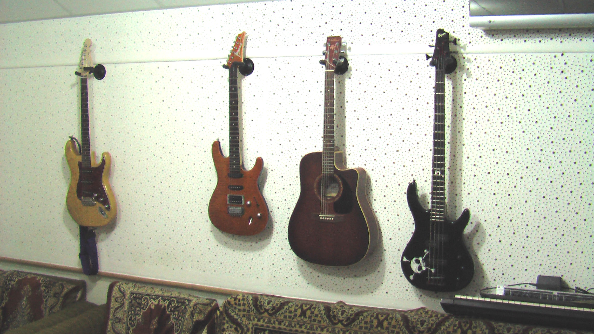

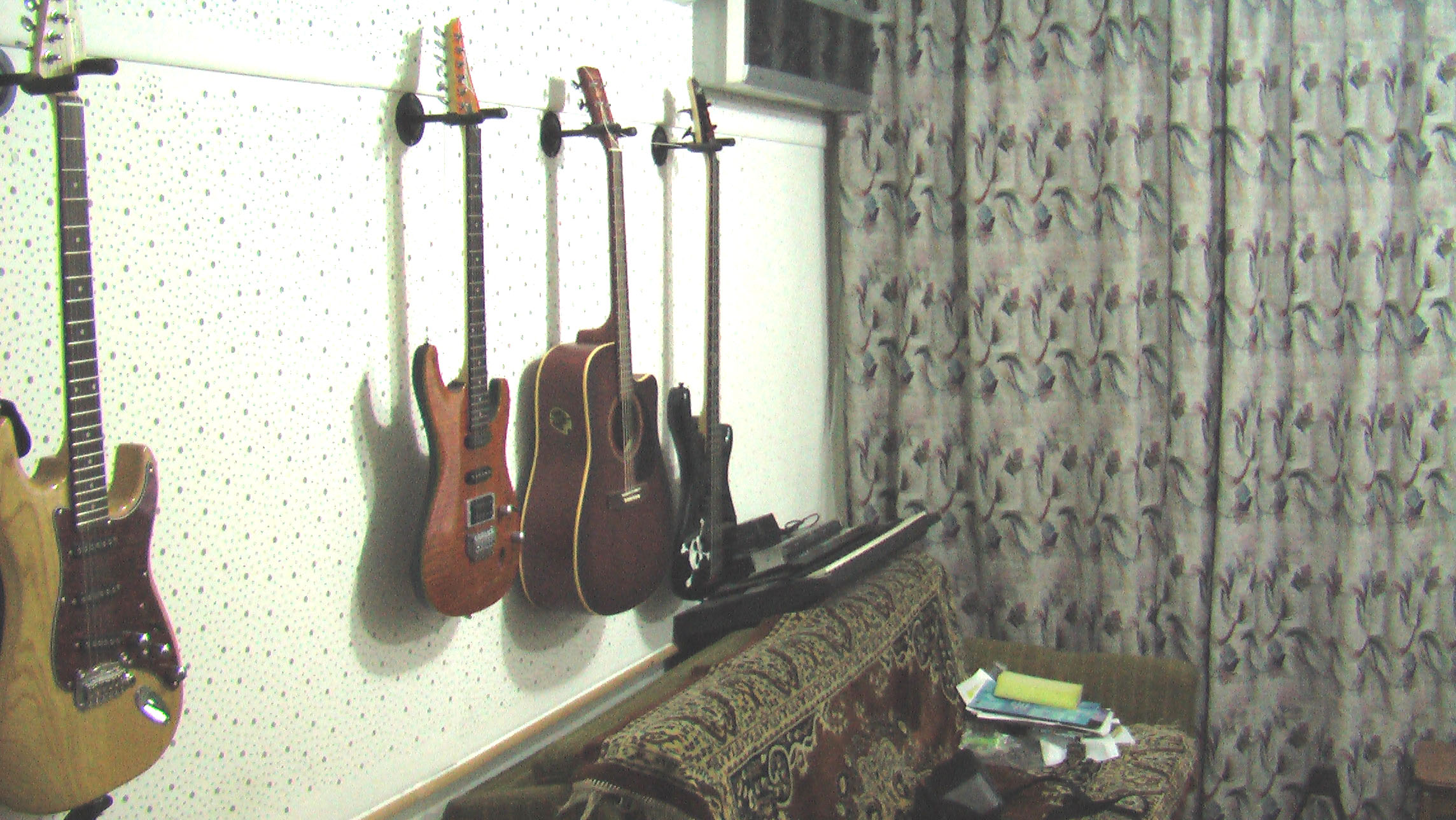

Кстати, расскажи подробнее про конструкцию стен... :)
Стены сделаны из гипсокартона обыкновенного!
(Сверлил я его 2 недели - соседи вешались  :D )
Под гипсокартоном ИЗОВЕР звукоизоляционный.
Гипсокартон прижимает Изовер и напрямую прикручивается к стенам длинными шурупами!
Опираться на стены можно, но нежелательно!
Комната (размер 4х4) приглушена не идеально, но достаточно - если дверь открыть, то отражения неистово врываются из неё!  :D
