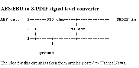

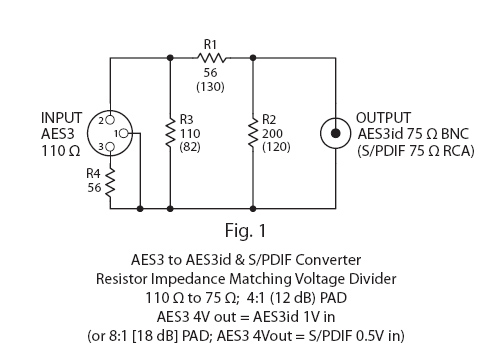

Нужно (не срочно но обязательно) смастерить преходники с AES/EBU в S/PDIF т обратно!!!
(Устройства подобного типа есть в продаже, но цена от 150$)
Я нашел схемы как это сделать, но они противоречат друг другу!!!
Помогите разобраться пожалуйста!!!  :unsure:

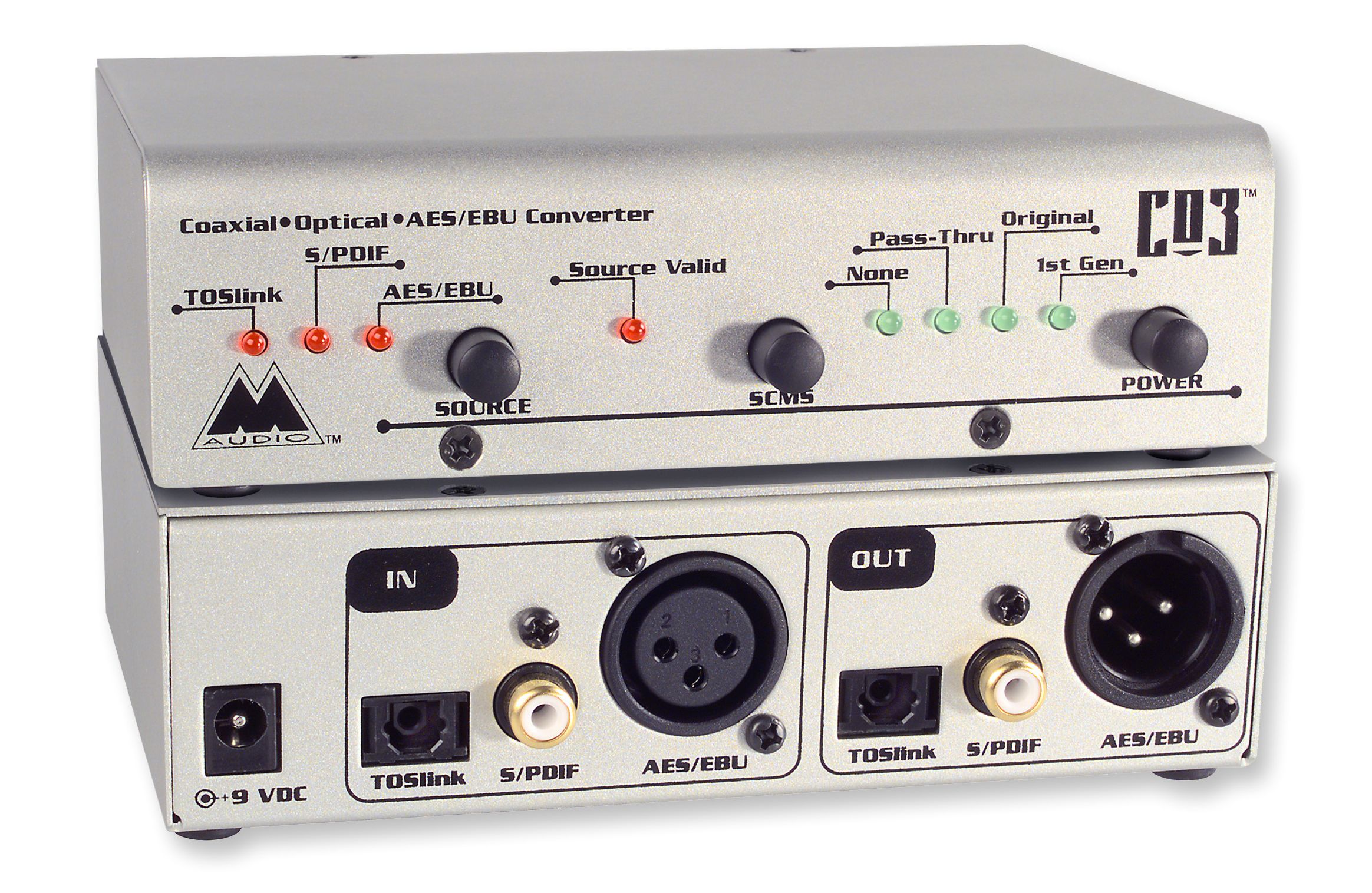

К примеру вот:   M Audio CO3
www.proaudio.ru
[img width=\\\'500\\\' src=\\\'http://diyfactory.ru/forum/uploads/img-435-bed67aeb5f.jpg[/img]
Мне больше нравятся схемы из первого моего документа!
Там указаны параметры AES3 и S/PDIF.
И в них не нужно применять питание +5V
Вот я и спрашиваю - судя по параметрам - какую схемку лучше применить?
Кастати, они не одинаковые - они перевёрнутые!!!
В одном случае на сопротивлениях - вход из S/PDIF в AES3
А в другом - вход из AES3 в S/PDIF ???  :huh:
Нужны ли там трансформаторы?

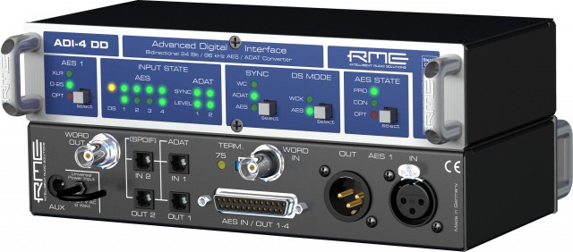

Вот еще один представитель данного класса:
[img width=\\\'500\\\' src=\\\'http://diyfactory.ru/forum/uploads/img-501-79ea3eb9d8.jpg[/img]
Цена 750$    :blink:
