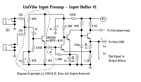

Здравствуйте, помогите, пожалуйста, разобраться: как добиться глубины эффекта Uni-Vibe, на что обратить внимание. Педаль была собрана мной несколько лет назад по оригинальной схеме (схема в вложении).  В последствии для увеличения громкости сигнала эффекта был добавлен входной буфер на биополярном транзисторе http://www.geofex.com/article_folders/univibe/univibe7.gif  http://www.geofex.com/article_folders/univibe/univtech.htm  (эффект Uni-Vibe собранный по оригинальной схеме звучит тише чистого сигнала об этом написано на многих форумах) . Для улучшения управляемости эффекта была сделана доработка по схеме : http://www.lynx.bc.ca/~jc/univibeBulbDriveMod.gif   Транзисторы стоят в схеме оригинальные, фоторезисторы отечественные СФ 2-1 , лампа светит умеренно, защищена от постороннего света хорошо, проверял в темноте, с более мощной лампой — работает одинаково, эффекты хорус и вибрато есть. Но проблема в том, что не хватает глубины эффекта, в сравнении с фабричными аналогами на максимуме педаль должна уже практически квакать.  Пример : композиция Machine gun  группы Band оf Gypsies (Jimi Hendrix) 1970.

Думаю, стоит попробовать применить фоторезисторы с меньшим световым сопротивлением, например, ФСК. Если лампа недостаточно ярко светит, нужно применить лампу на меньшее напряжение. Хорошо бы измерить напряжение питания под нагрузкой, если оно просаживается, то применить более мощный источник питания.

Похоже, ZAQ прав. Если даташиты не врут, то получается, что СФ2-1 слишком высокоомный для этой схемы. Применяйте фоторезисторы с R_световое ориентировочно 1 кОм, ну, плюс/минус.

Из этой статьи, как раз следует, что разные модели фоторезисторов (в специальном корпусе или без него), ламп значения для звука практически не имеют, и даже сами производители Uni-Vibe в поздних моделях устанавливали транзисторы не 2SC828 , а другие, схожие по характеристикам. Всё дело в настройке схемы. Спасибо за статью, попробую поэкспериментировать с типами фоторезисторов.
