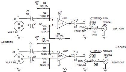

Понадобилось мне сделать на одном операционнике простейший преобразователь из симметричного сигнала в несимметричный.
Казалось бы, всё просто. Решил, всё же, посмотреть, как делают в мире.
И вот какой вопрос возник. Во многих схемах на положительный вход операционника через резистор подают положительное напряжение, вроде бы как равное питанию (или соединяют с положительным концом питания?)
А на некоторых - нет...
Поясните, пожалуйста, тёмному человеку - для чего это? Какое-то смещение? Вряд ли... Выравнивание входных сопротивлений?
Насколько критично его наличие?
Вот - пример.
vs
[img width=\\\'500\\\' src=\\\'http://www.colomar.com/Shavano/opamp-s5.gif[/img]
Я раньше не сталкивался с такой концепцией.
Это самый простой дифкаскад, со своей основной проблемой: неравностью импедансов. Что, в общем-то, не мешает её использовать широко в проф. оборудовании.
Если этот каскад немного усложнить, то получится каскад, выровненный по импедансам:

ДмитрийЗл
Вы правы, это "какое-то смещение"
это делается при однополярном питании ОУ.
т.е. питание не +/- 12 В а например +24..0 В
При этом на входе ОУ должно быть постоянное напряжение
т.е. сигнал должен изменяться относительно определенного напряжения (которое попадает в common mode input rangе из шитодата... желательно половина питания)
при двухполярном питании (+/- 12) это будет 0 Вольт (без смещения), при однополярном - половина его.
ДмитрийЗл , точно. Вы правы. +VB наверное означает voltage bias, что и есть полпитания. Не посмотрел внимательно на схему, что питание однополярное.

Мне уже показали на мою невнимательность - я по-умолчанию принял питание за двуполярное и даже не посмотрел, что "минусовой" конец операционника идёт на массу. Тогда всё понятно!
