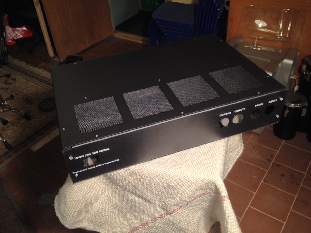

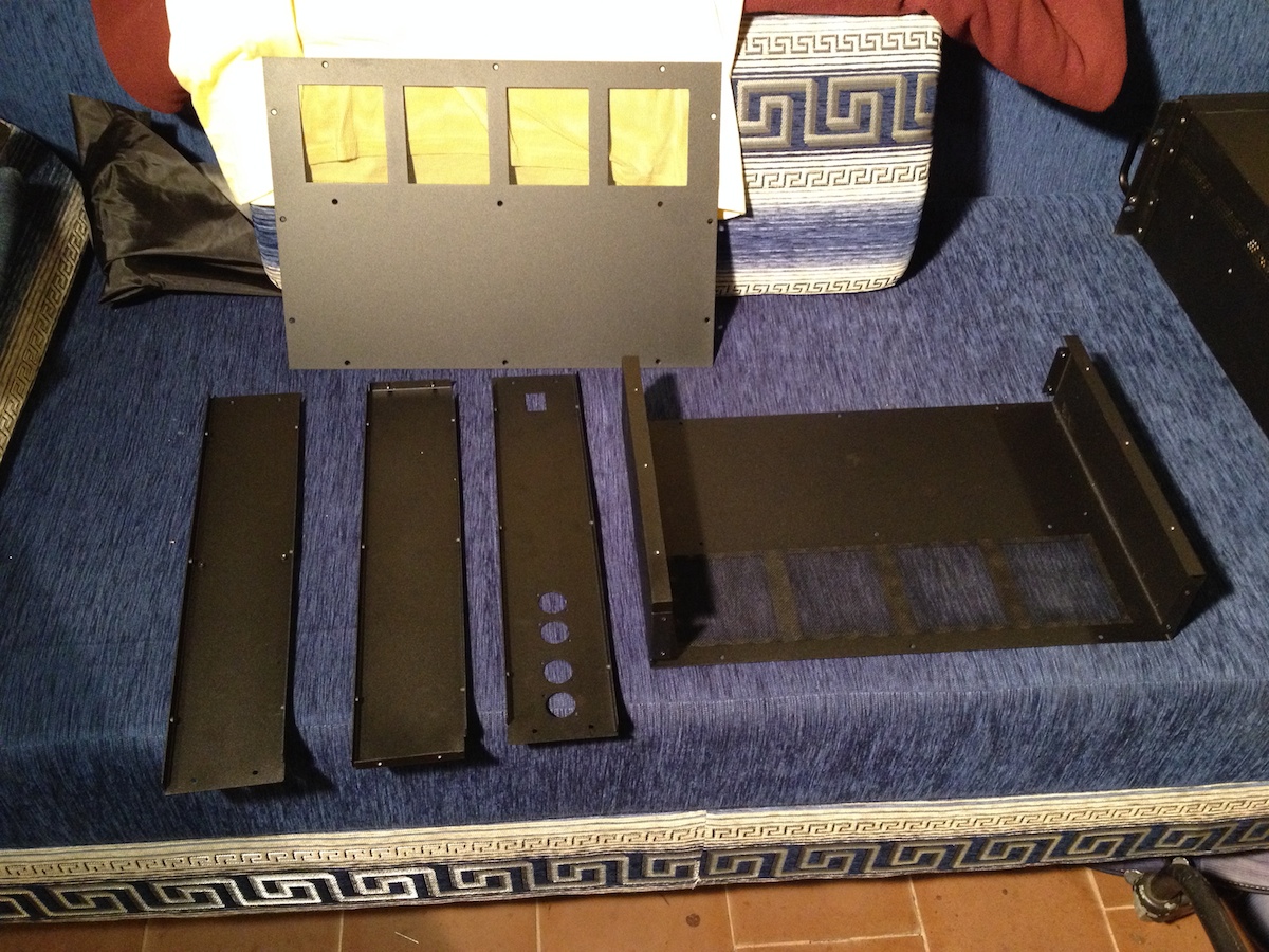

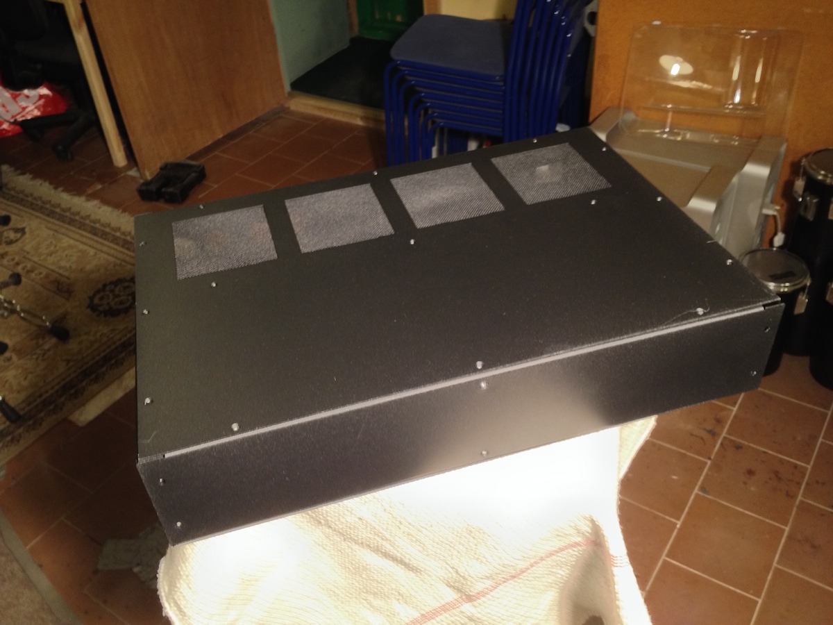

А вот пример моего 2U
[img width=\\\'500\\\' src=\\\'http://diyfactory.ru/forum/uploads/img-3093-951f05f0c6.jpg[/img]
[img width=\\\'500\\\' src=\\\'http://diyfactory.ru/forum/uploads/img-3094-6b39531ca6.jpg[/img]
[img width=\\\'500\\\' src=\\\'http://diyfactory.ru/forum/uploads/img-3095-b5b7972472.jpg[/img]
[img width=\\\'500\\\' src=\\\'http://diyfactory.ru/forum/uploads/img-3096-325f8a9f89.jpg[/img]

Мне кажется, наиболее экономичной, жесткой и удобной для монтажа является конструкция по типу "двойного П"- и крышка и основание. Как сделан корпус БП от компа. 1,5 мм имхо избыточно, ну если только чтобы он прилетевший из зрительного зала кирпич выдерживал на раз :D . Корпус от системника толщиной 0,5 мм вполне жесткая конструкция.

На счет двойного П - согласен, это чуть удобнее, сейчас сделал бы иначе чем на картинках
