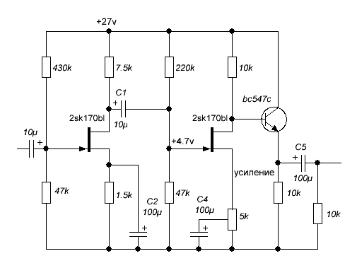

схема по типу такой
Посоветуйте полевой транзистор
« Ответ #3 : Мая 09, 2014, 11:30:48 pm »
Ну раз по типу, то я бы так сделал

Спасибо за схему!
Сопротивлением нагрузки (Rн как я понял) является линия и вход звуковой платы, т.к. линия не более метра, то существенно только R входа звуковой платы - 55 кОм.
Усиление мерял с помощью генератора и осциллографа (Г3-113 и С1-55).
На второй каскад хотелось бы полевой транзистор, т.к. хотелось получить звучание, приближенное к лампе.

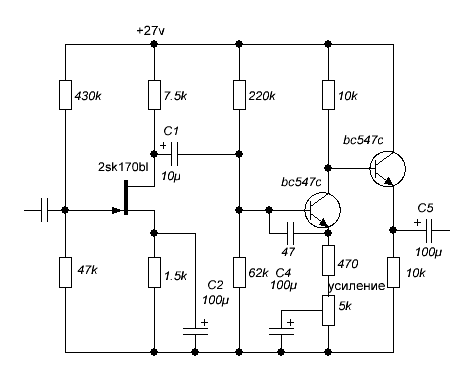

BONK , хотите лампу-делайте на лампе. С полевиком-вот так
[img width=\\\'500\\\' src=\\\'http://diyfactory.ru/forum/uploads/img-3008-67f1e78f3d.GIF[/img]
Повторитель настоятельно рекомендую оставить: с ним и звук будет получше при прочих равных и проблем меньше. Питание хорошо отфильтруйте.
Плюс схемы - стабильность режимов.
