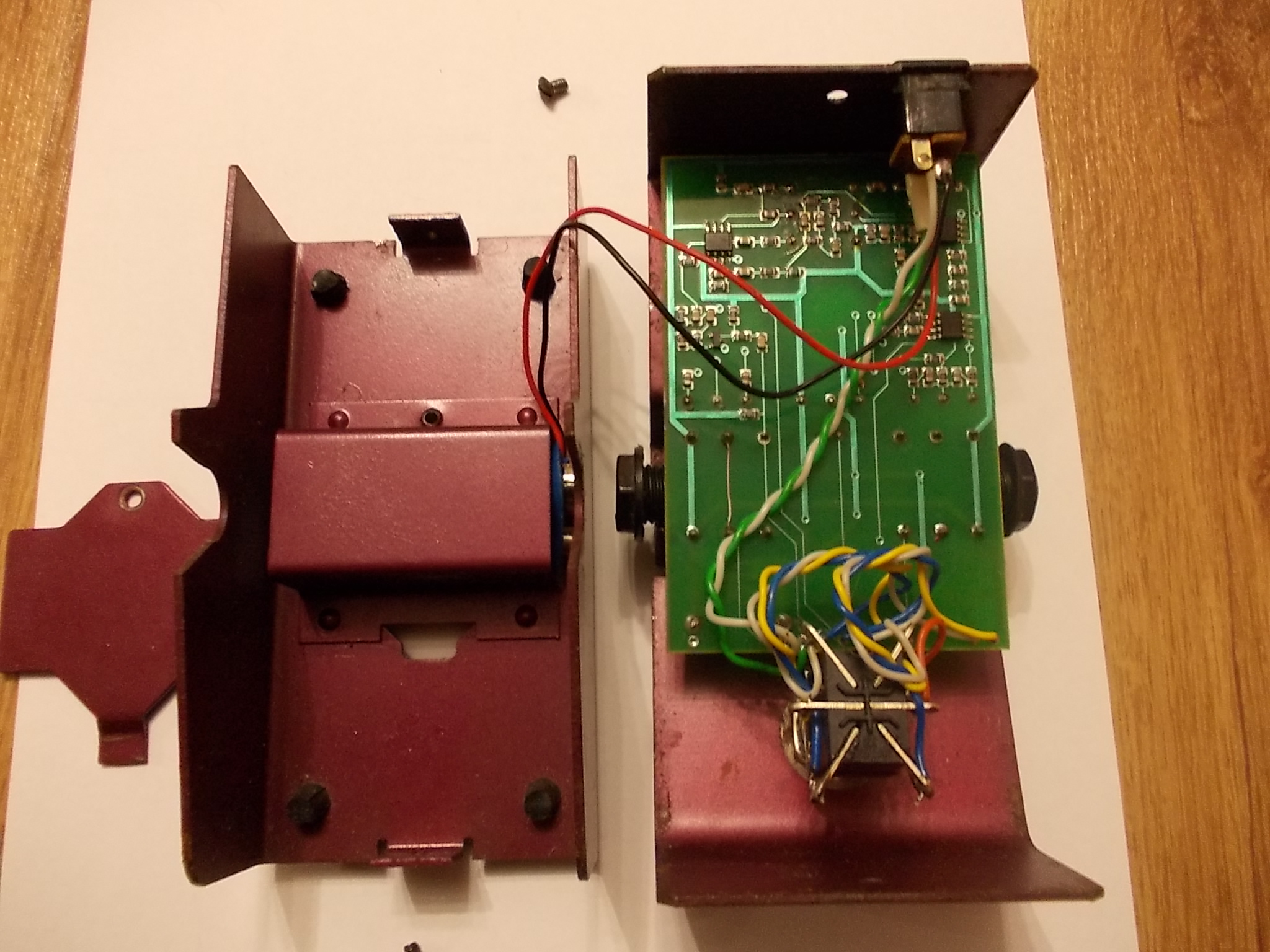

Если кому интересно и нужна схема - имеется, срисовал в своё время от руки, могу начертить в редакторе и выложить здесь. :)
[img width=\\\'500\\\' src=\\\'http://diyfactory.ru/forum/uploads/img-2798-44822208f6.jpg[/img]

На счёт Совка не совсем понял. Что конкретно не нравится в дизайне?
В своё время, гитаристам из Совка, как ты выразился, иметь такую педальку - БЫЛО ЗА СЧАСТЬЕ! Если сейчас "музыканты" чаще обращают внимание на яркие цвета, то раньше нужен был надёжный и лаконичный аппарат.
По сравнению с предшедствующими своими собратьями со стандартным алюминиевым литым, новый корпус более компактен. Он согнут из листа 2мм стали, его хоть с 5 этажа на асфальт бросай - ничего серьёзного не случится. Появился футсвитч на две группы контактов, вместо до этого всем привычной съёмной педали с отсеком под батарею и тактовой кнопкой. Снижен потребляемый ток. Корпус местами поржавел, т.к. педаль "видала виды" и свой десяток лет успешно отработала (и сеичас пашет). Цвет краски на фото плохо видно - бордовый металлик - уж "не новогодняя ёлка".
Звук, действительно, плотный, если сравнивать с похожими эффектами, то на уровне. Наверное, достойную конкурентоспособную продукцию наш производитель начнёт выпускать тогда, когда, наконец, мы прекратим всё обсерать, а начнём ценить, гордиться и предлагать улучшения.
Кстати, схема. Точную ёмкость SMD конденсаторов указать не могу - их номиналы реально измерены мультиметром на плате и "как есть" в схеме. Остальные детали распознаны точно. Не повторял, поэтому точно не могу сказать, вкрались ли какие ошибки... Признаться, потратил время...

Спасибо за схему. Надо будет намакетить как-нибудь. Жаль демок нет, послушать бы для начала. Странно, что даже на офф. сайте не удосужились демо представить.
А корпус, да, внушает.
