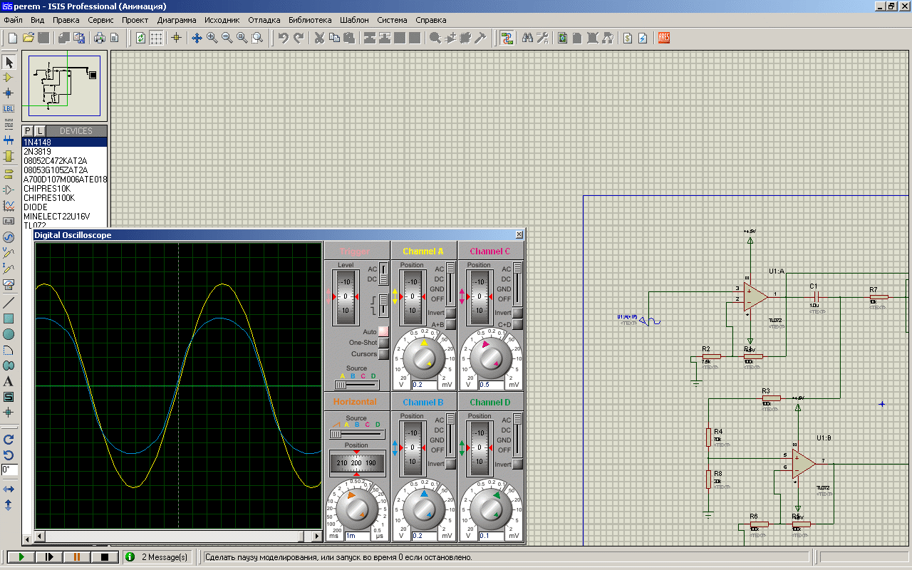

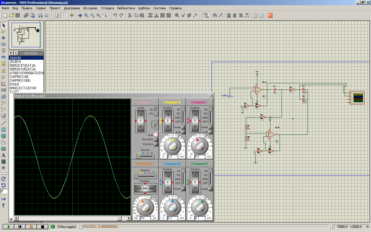

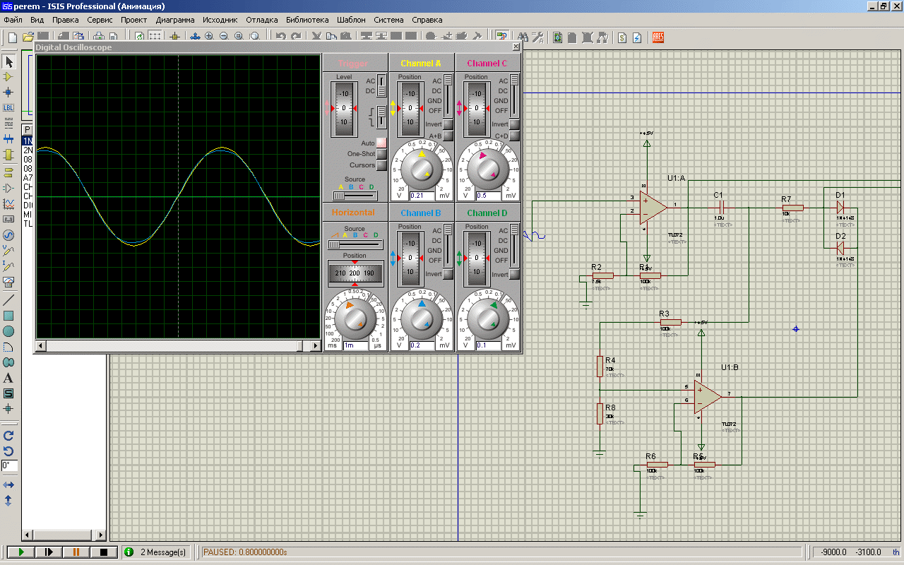

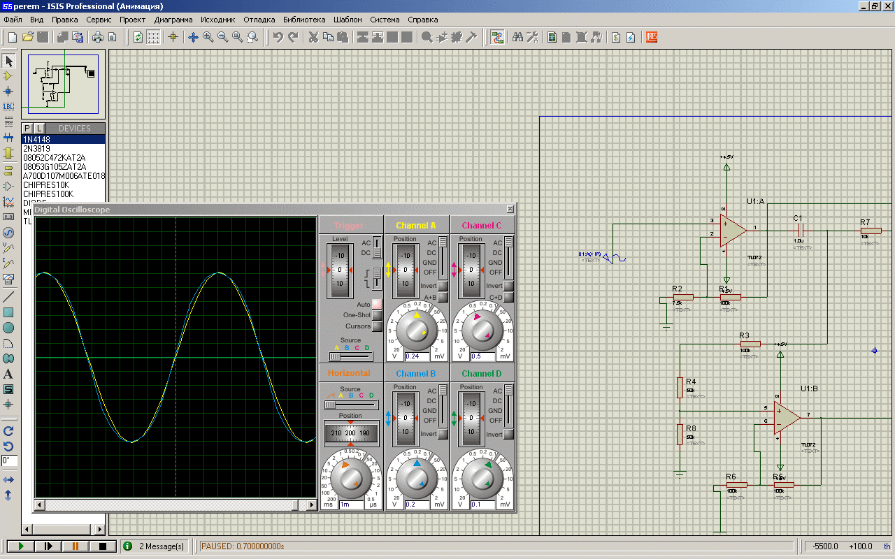

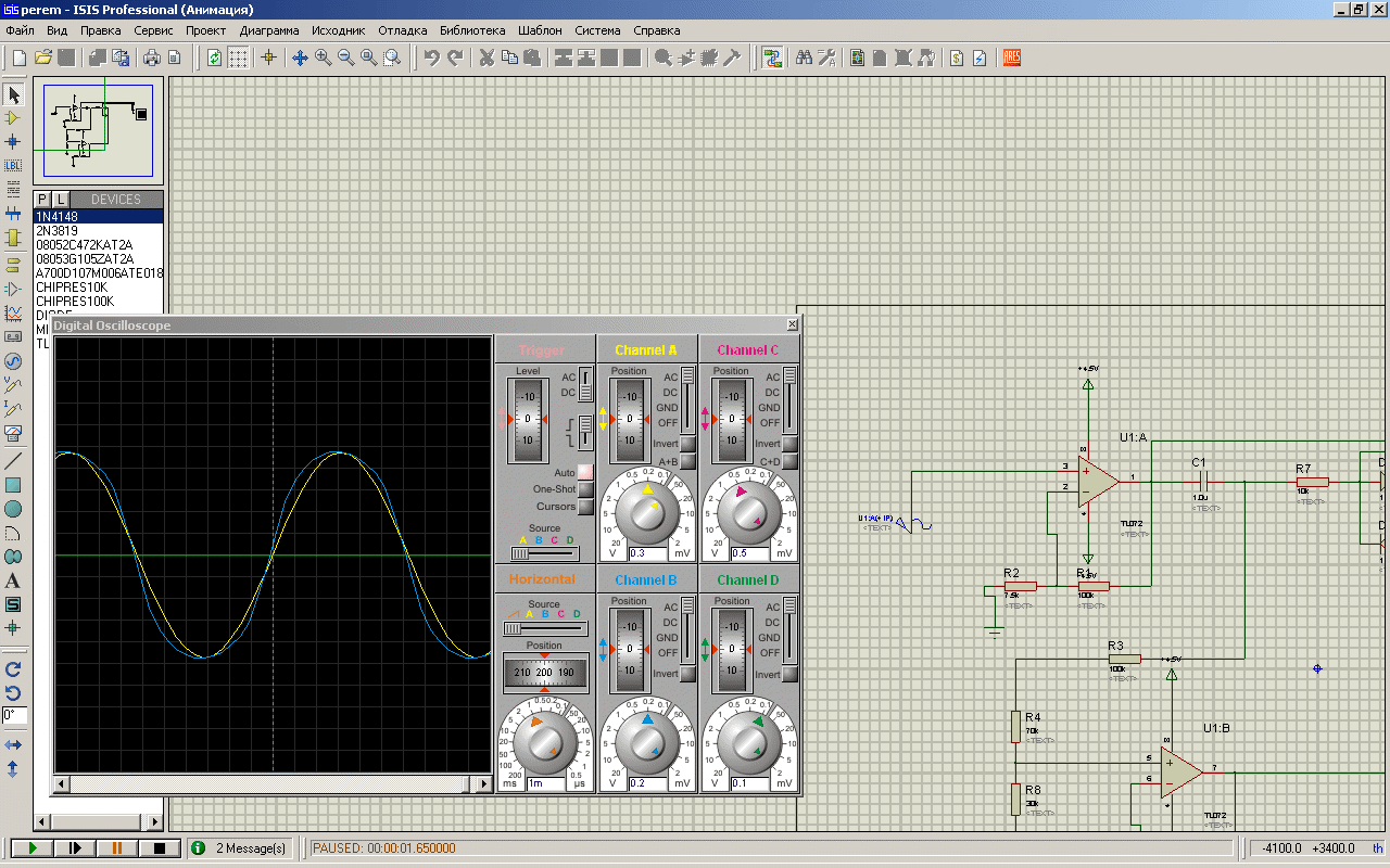

1.Повторюсь, что форма сигнала меняется, а не порог.
2.Регулировка производится не "за счёт применения двух регуляторов", а одной ручкой Drive. Ручка Gain устанавливает только необходимое усиление, просто при вращении Drive, частенько приходится выходную громкость крутить (если говорить про взаимовлияние), я это имел ввиду.
3.На ламповость звучания заявок не было - речь шла о подобии одного из свойств.
4.По поводу представления, фантазии, пороговости и проч. наглядно расскажут осциллограммы симулятора желтый канал - сигнал с первого ОУ, синий - на выходе при разных положениях ручки Drive в процентах(в симуляторе вместо потенциометра включены два резистора, изменяются только их номиналы)
Для 70% поворота:
Для 50%:
Для 30%:
Для 10%:
Для 0%:
Чтобы не было сомнений, что кругленький синий график это не синусоида, и нелинейные искажения всё-таки присутствуют, специально совместил амплитуды неискажённого и искажённого сигнала. Те же графики:
Для 30%:
Для 50%:
И напоследок, чтобы увидеть изменения в динамике, подадим более низкое входное напряжение(при более слабом извлечении звука от струны)
для 30% при пониженном Uвх вдвое:
Можно сравнить с 30% для предыдущего Uвх, характер ограничения изменился.
Всё это даже в сырых звуковых примерах можно услышать, если слух есть.

то же самое, только в меньшем масштабе, чтобы получше представить:
Прибавим к ним ещё 5кГц и получим сумму трёх синусоид:
А складываются они очень просто. Высшая частота амплитудно модулирует более низшую, низшая как бы огибает по закону синуса более высшую. И так для любого количества частот.
 Рассмотрим диодный дисторшн с диодами на землю.
Сигнал только чётных второй и четвёртой гармоник (частоты 110, 220 и 440 Гц):
Сигнал плюс вторая и третья гармоники (частоты 110, 220, 330 Гц):
И два режущие слух диссонирующие аккорда.
Частоты 110, 220 и 247Гц:
Частоты 220, 247 и 330 Гц:
Интересно, что срезаются только высокие верхушки, а невысокие - РАСТЯГИВАЮТСЯ!
Судя по рисункам, сам-собой напрашивается вывод. Для уха приятен более равномерный сигнал, без резких частотных переходов большой амплитуды. То же самое, что тишина более приятна, нежели раздражающий шум.
Теперь частоты в том же порядке, только красный цвет - симметричное диодное ограничение, а синий - асимметричное "ламповое":
Недолго думая, набросал схемку. Уже паяю. О результатах будет отчёт. Один операционник от сдвоенного оказался лишним, и я решил собрать на нём виртуальную землю, это лучше резисторного делителя, т.к. источник более низкоомный. ООС в каскадах, думаю, особой роли не сыграет, т.к. в перегрузе она не учавствует. На 100% схожесть с ламповым звучанием не претендую, однако своеобразность будет однозначно. Бывают и такие схемы, когда даже лампы не звучат как следует. А мне важен результат эксперимента, чтобы быть уверенным, стоит ли идти в этом направлении, или же чего ещё обнаружится. Скважность сигнала действительно несколько изменяется, в зависимости от уровня, по крайней мере, в симуляторе. Темброблок придумал свой собственный, многократно тестируя АЧХ в симуляторе. Интересно, как поведёт себя в реальности.:rolleyes:
PS Другие асимметричные диодные схемы мне знакомы, но! Ни в одной известной мне схеме 2 раза сигнал относительно центральной оси в процессе перегруза не смещается. Может в этом-то и вся соль? Кто знает, надо проверить...
