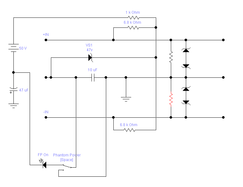

Эту схемку я набросал в 2008 году.
Тут конденсатор в другом месте. Микросхеме ничего не мешает.

так пожалуй проще всего, но как всегда есть одно но...
с корпуса микрофона можно спокойно получить по зубам (губам) :)
если студийный мик на расстоянии - усё зашибись.
А если концертник, и у певца руки на струнах...
и ещё, соединение земель по переменному току (это где 10мкФ) надо бы низкоомней для высоких частот. А то от экраниривания провода толку мало.
Туда бы ещё 10-47нФ параллельно, и кратчайшим путём на землю/корпус.. чтоб радио-мобильников не наловить
Для концертных применений не планировалось, тем более, что на концертах чаще (как правило) динамические микрофоны на близком расстоянии используются. Да и влияние проходных электролитов на концерте не так критично.
По поводу конденсатора - данная схема - прототип, посему, дополнения - улучшения - по ходу отладки. Кстати, на схеме конденсатор не электролитический....
+1
Вместо двух разделительных конденсаторов на дифференциальных входах, используя обсуждаемое решение, получаем один, но в другом месте. Причём, он должен будет обеспечивать точно такую же связь по переменному току, как и те два, от которых автор пытается избавиться. Соответственно, требования к этому конденсатору, или набору конденсаторов, будут выше, чем к каждому из применяемых в классическом варианте.

не совсем правильно... вернее совсем не правильно :)
он соединяет экран провода с землёй преда. сигнал по нему не идёт...его по идее выкинуть можно, работать будет. Просто нужно иметь низкоомное соединения для высоких, чтоб экран работал как надо

Вот что прицепились к этому конденсатору?
Во-первых, как можно оценивать сопротивление конденсатора на разных частотах, когда тип конденсатора не указан?
Во-вторых (как правильно заметил ДмитрийЗл) сигнальные токи при симметричном соединении по земле не протекают.
Данная схема полностью исключает влияние двух проходных (как правило, электролитических) конденсаторов на сигнал.
= бред... :wub:
