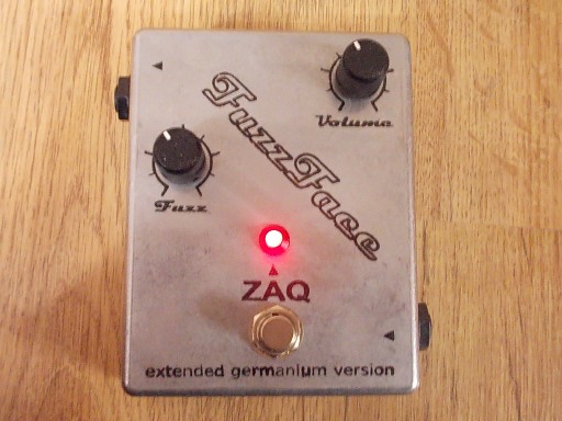

[img width=\\\'500\\\' src=\\\'http://diyfactory.ru/forum/uploads/img-2443-ebfef89ddd.jpg[/img]
Корпус - G0473, надписи - ЛУТ, сверху покрыт акриловым бесцветным лаком.

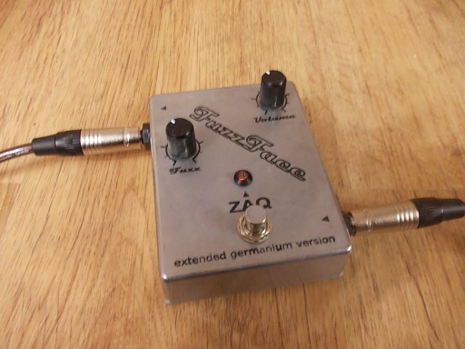

[img width=\\\'500\\\' src=\\\'http://diyfactory.ru/forum/uploads/img-2444-207c57ec93.jpg[/img]
Вместо надписей IN и OUT использовал треугольнички - просто, удобно, понятно.

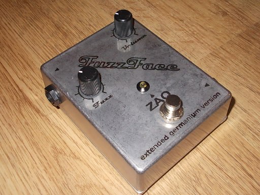

[img width=\\\'500\\\' src=\\\'http://diyfactory.ru/forum/uploads/img-2445-ec636d54a6.jpg[/img]
Играю... Всего 2 ручки.. так просто разобраться ;)

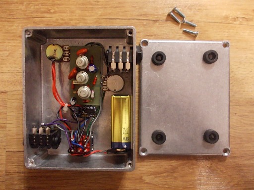

[img width=\\\'500\\\' src=\\\'http://diyfactory.ru/forum/uploads/img-2447-77fbac2802.jpg[/img]
В корпусе свободного места много, поэтому монтаж не составит труда. Ножки самозащёлкивающиеся. Батарейку просто лепим на двухсторонний вспененный скотч. Под плату подложена мягкая изолирующая прокладка. Держится плата за счёт припаяных к ней потенциометров. Гнезда лучше применять изолированные от корпуса, чтобы не было петли по земле! В случае с металличискими гнездами фон может усилиться. Кнопку 3PDT распаиваиваем по схеме true bypass с отключением питания на клине. Все земли(кроме входа и выхода, которые взяты с платы) припаяны в одной точке на крышке потенциометра, который собой заземляет ещё и корпус.

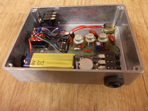

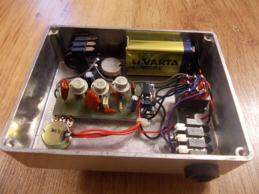

[img width=\\\'500\\\' src=\\\'http://diyfactory.ru/forum/uploads/img-2448-2bfd262e1c.jpg[/img]
Конденсаторы С1 и С5 электролитические оксидные, С4 - металлобумажный, остальные - плёночные. Потенциометры с линейной характеристикой дискомфорта в регулировках не создают.
