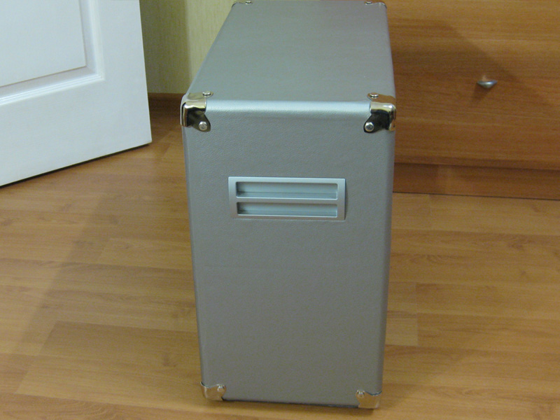

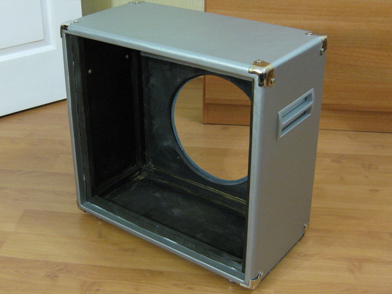

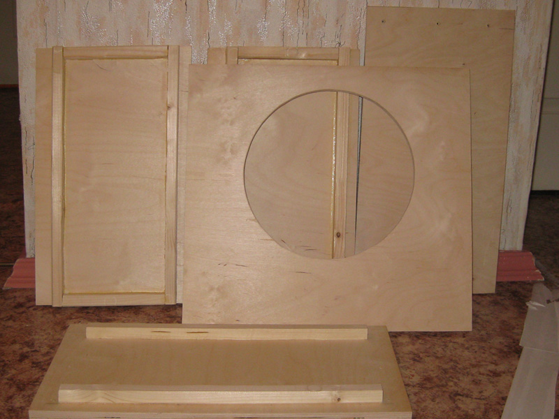

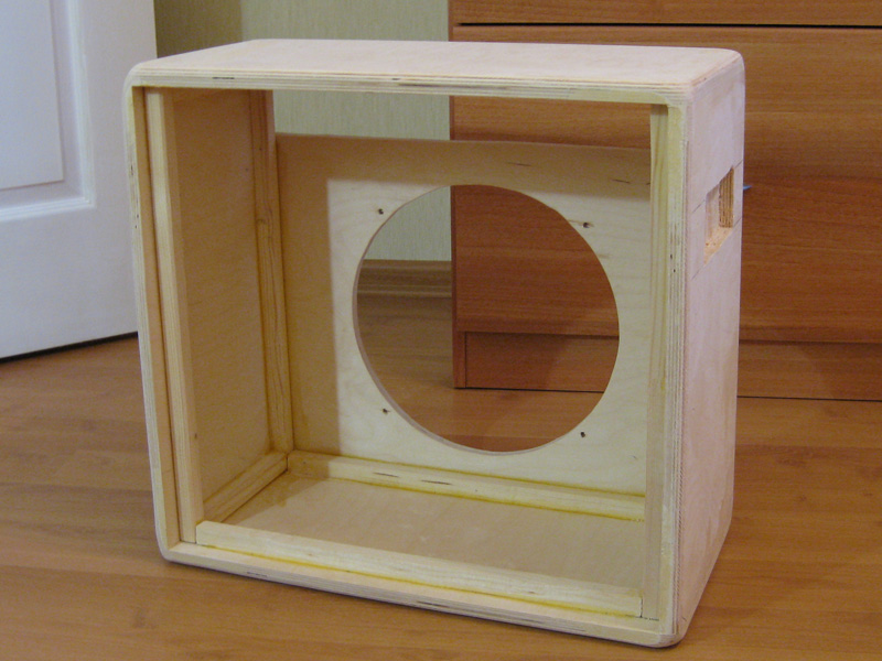

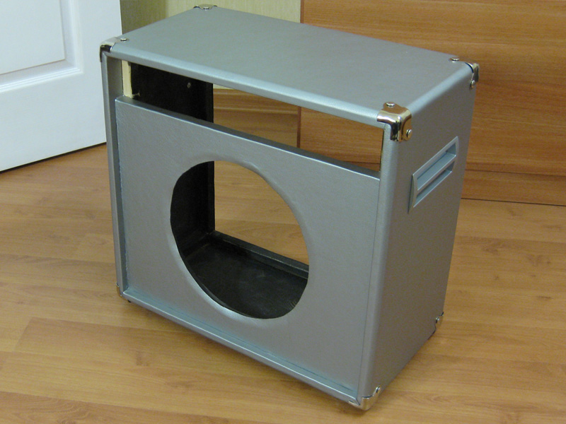

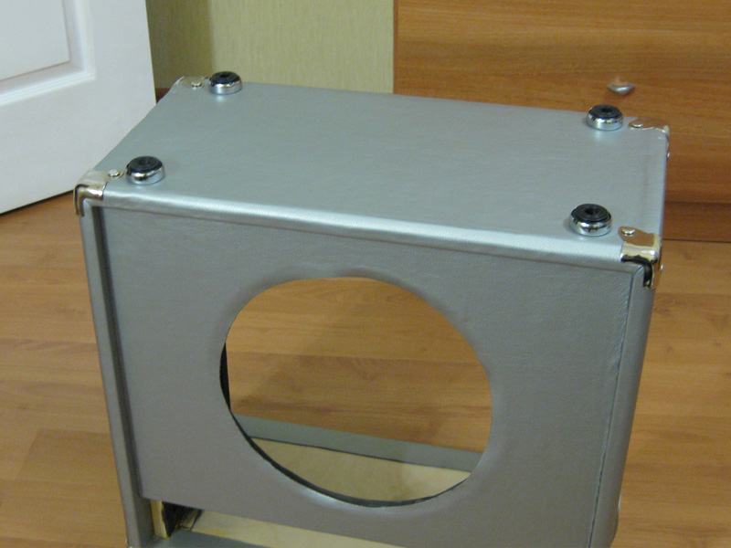

Тоже клеил Момент-Столяром, очень хороший клей. Собирал через брус 2х2 см по 4-6 шурупов насквозь через фанеру. Вот отчет:
[img width=\\\'500\\\' src=\\\'http://diyfactory.ru/forum/uploads/img-2414-57df805a02.jpg[/img]
[img width=\\\'500\\\' src=\\\'http://diyfactory.ru/forum/uploads/img-2415-ecb6f1acf5.jpg[/img]
[img width=\\\'500\\\' src=\\\'http://diyfactory.ru/forum/uploads/img-2416-f9115921b8.jpg[/img]
[img width=\\\'500\\\' src=\\\'http://diyfactory.ru/forum/uploads/img-2417-b389196aab.jpg[/img]
[img width=\\\'500\\\' src=\\\'http://diyfactory.ru/forum/uploads/img-2418-8eedfc7963.jpg[/img]
[img width=\\\'500\\\' src=\\\'http://diyfactory.ru/forum/uploads/img-2419-455373e026.jpg[/img]
Обтягивал кожзаменителем на тканевой основе (он тянется только  одном направлении, что и нужно). Клеил тем же Момент-Столяр.

Крепеж из хозяйственного магазина. Рекомендую контрогайки с пластиковой вставкой.
[img width=\\\'500\\\' src=\\\'http://diyfactory.ru/forum/uploads/img-2428-092c9bf02d.jpg[/img]

Отверстие под динамик нельзя выполнять в точном центре короба (не увидел в описании где оно). От этого в коробе возникают "стоячие волны" которые портят АЧХ кабинета. Я сместил от центра динамик на 1 см по-вертикали и на 0,5 см по-горизонтали.
В моем кабинете оно вцентре. На счет этого написано в теории выше
Там написано:
Если щит симметричный (правильной формы), то чтобы он меньше вибрировал на своей резонансной частоте, динамик не размещают в его центре, а находят такое расположение, при котором вибрации щита минимальны. Если щит ассиметричный (чаще всего прямоугольник с соотношением сторон от 1:2 до 1:3), то динамик устанавливают в его центре (такие меры, в принципе, справедливы для любых акустических оформлений).
Может я плохо ориентируюсь по фото, но короб у Вас и у меня - почти квадрат, от этого возникает некоторое предположение, что часть волн диффузора по-вертикали и по-горизонтали могут встретиться в некоторой точке. Я это устранил сразу, чтобы путь прохождения звука до стенок был разной длины. Во всяком случае, рекомендация для комбо и кабинетов не совсем прямоугольной формы существует.
Открытый гитарный кабинет 1х12’’ своими руками
« Ответ #18 : Марта 07, 2013, 07:48:31 pm »
1. В своем случае ты поступил абсолютно верно, выбрав смещённое положение динамика.
2. Мне нравится твой пытливый характер. Если помнишь, я указал размеры кабинета 840х640х200. Если не понятно по фото, то можно с помощью большой линейки на листе например, гибсокартона, в натуральную величину нарисовать эти контуры, чтобы легче было наглядно его представить. В моём случае допустима установка динамика в центре.
Но если очень уж хочется, можно и сместить, тогда нужно пересчитать пороговую частоту, так как расстояние от центра динамика до края изменится. Да, пороговая частота считается для всех сторон кабинета и находится среднее значение это будет упрощенно-приближенный расчет.
П.С. рассчитывать расстояние от центра динамика до края панели плюс ширина боковой стороны в открытом ящике будет неверным. Акустики берут за расстояние гипотенузу образованного данными катетами прямоугольного треугольника.
