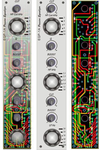

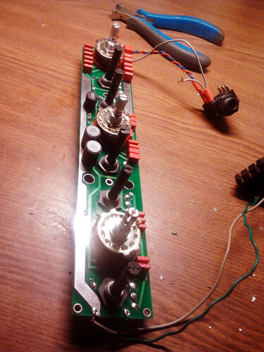

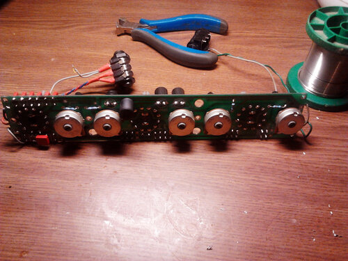

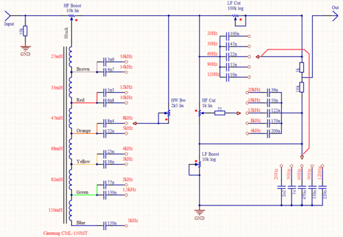

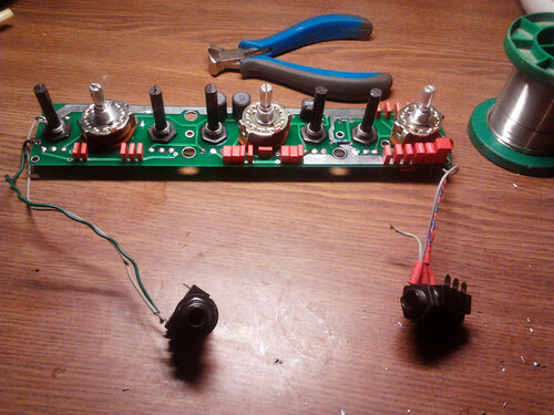

Собрал пассивную часть. Схему использовал от Гураф Плату переразвёл под свои проекты. Уменьшил до 1U полрека, один канал. Проверил пассивную часть, работает нормально.
Усилок к нему, буду использовать от лампового пред G9

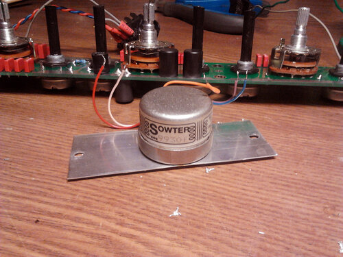

Индукторы использовал стандартные ТОКО, позже для сравнения соберу с индукторами от "Соутер".
Впереди работа с передней панелью и корпусом.

Здорово. Расскажите обязательно про совтер - очень интересно насколько отличаются (то что токо от совтера отличается по цене - это очевидно) :)
Плата ориентирована как для 51X серии так любимой в последнее время на groupdiy, ваш вариант такой же? Или все-таки как и написано - полрека 1u?
Кстати ещё по названиям вопрос - на groupdiy вагон пультеков - жираф, PEQ1A и т.д. Что от чего отличается не поймешь. PEQ1A - это просто оригинальное название пультековского эквалайзера?

Да, обязательно расскажу об отличиях, тем более тут битва в скоре будет ;)  - http://forum.rmmedia.ru/showthread.php?t=97844 Там выставлю два варианта, с Соутером и Токо. Хоть колличеством задавлю)))
Мой просто пол река, меньше можно, но куда уже :D Видел этот вариант - http://www.groupdiy.com/index.php?topic=48328.0  Потому начал свой паять, они сделали меньше, "редисики" :D  Но он не ламповый. С мелкими лампами можно сделать, но думаю не стоит. Себе хочу навесом собрать, нормальный 2U с "породистыми" кондёрами, и трансами с "кулак" :)  Есть вариант с 12 позициями на средних-высоких частотах -
Вот тут можно индуктор к нему взять- http://cinemag.biz/inductors/inductors.php
Но кондёры там страшные, можно конечно переделать, но нет опыта намотки индукторов под кондёры. Плата под этот вариант у меня уже разведена, но пока духу не хватает.
