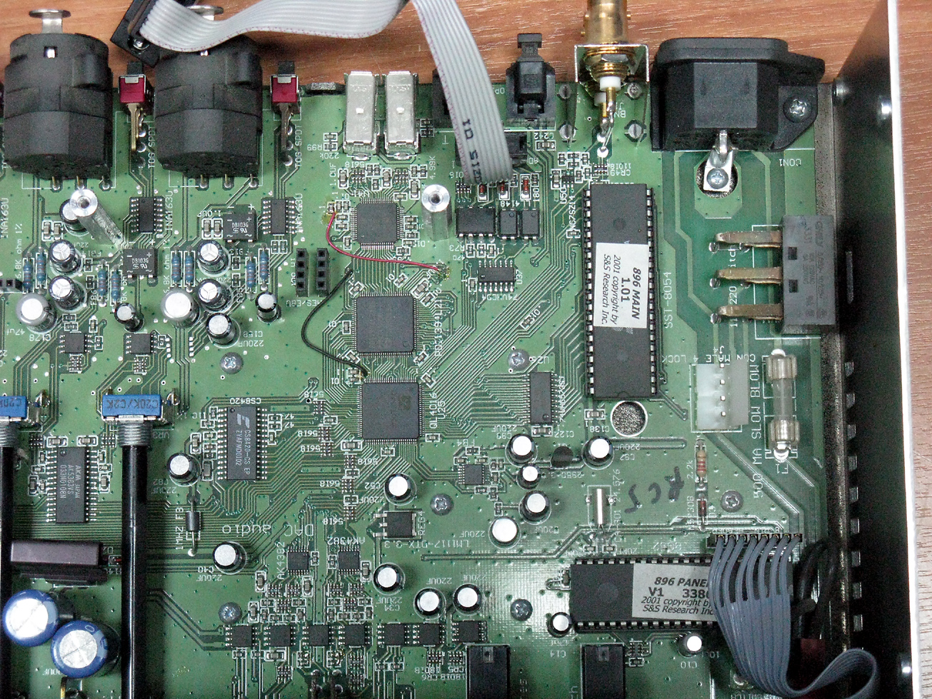

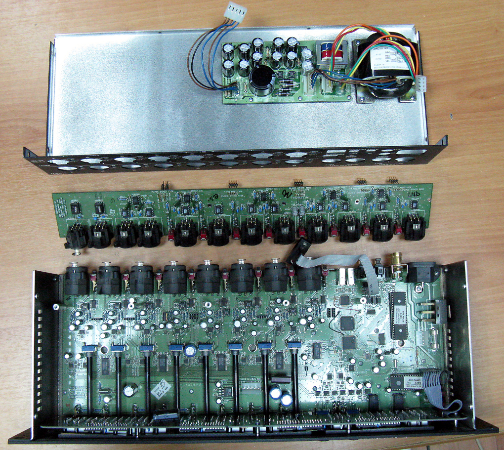

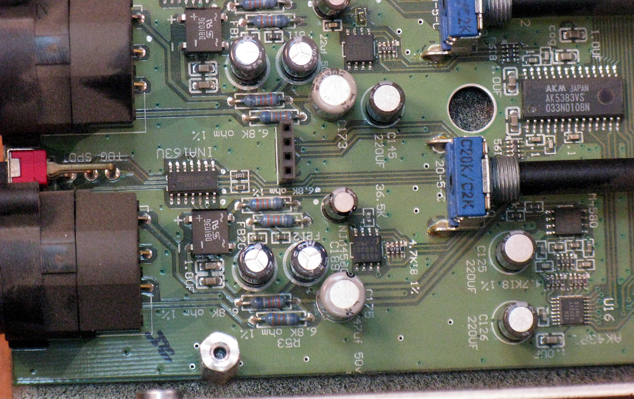

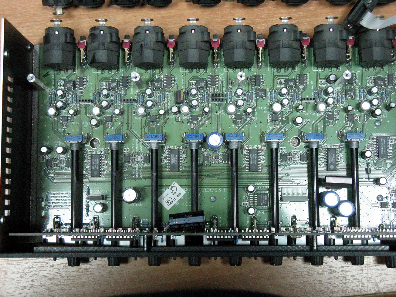

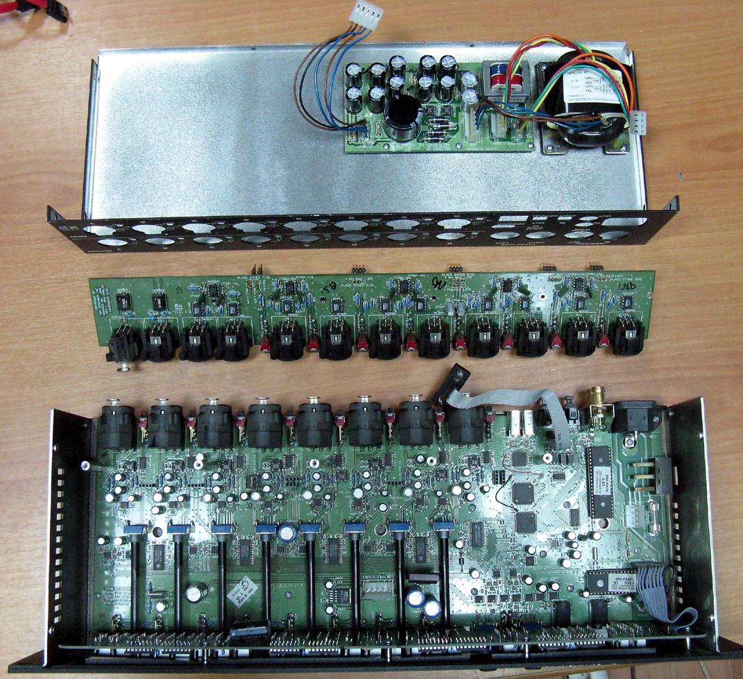

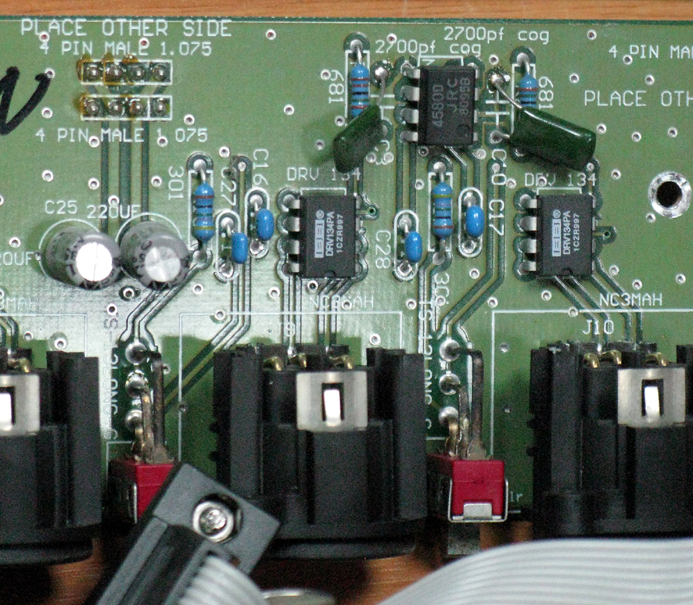

Приборчик с весьма посредственным звуком (если не сказать "поганым").
Лет 8 валялся на работе, достал, сдул пыль, решил разобрать и посмотреть - на чём "удалось" так испоганить звук.
Разборка занял значительное время - чтобы снять крышку, пришлось выкрутить 20 винтов!
Описание в МО: http://www.muzoborudovanie.ru/equip/studio...ksw/motu896.php
Тракт: Микрофонные/линейные входы: INA163 -->NJM4580-->AK5383
Микрофонные (XLR) и линейные (Jack) входы выполнены на комбинированных разъёмах и ! запараллелены!
Выходы: AKM4382-->NJM4580-->½ NJM4580-->DRV134
Фото:
