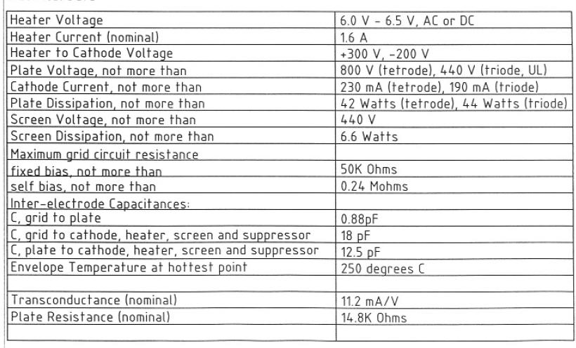

Проверьте пожалуйста мои расчеты и рассуждения для 6550ЕН в аудио-усилителе. Вот ее даташит:

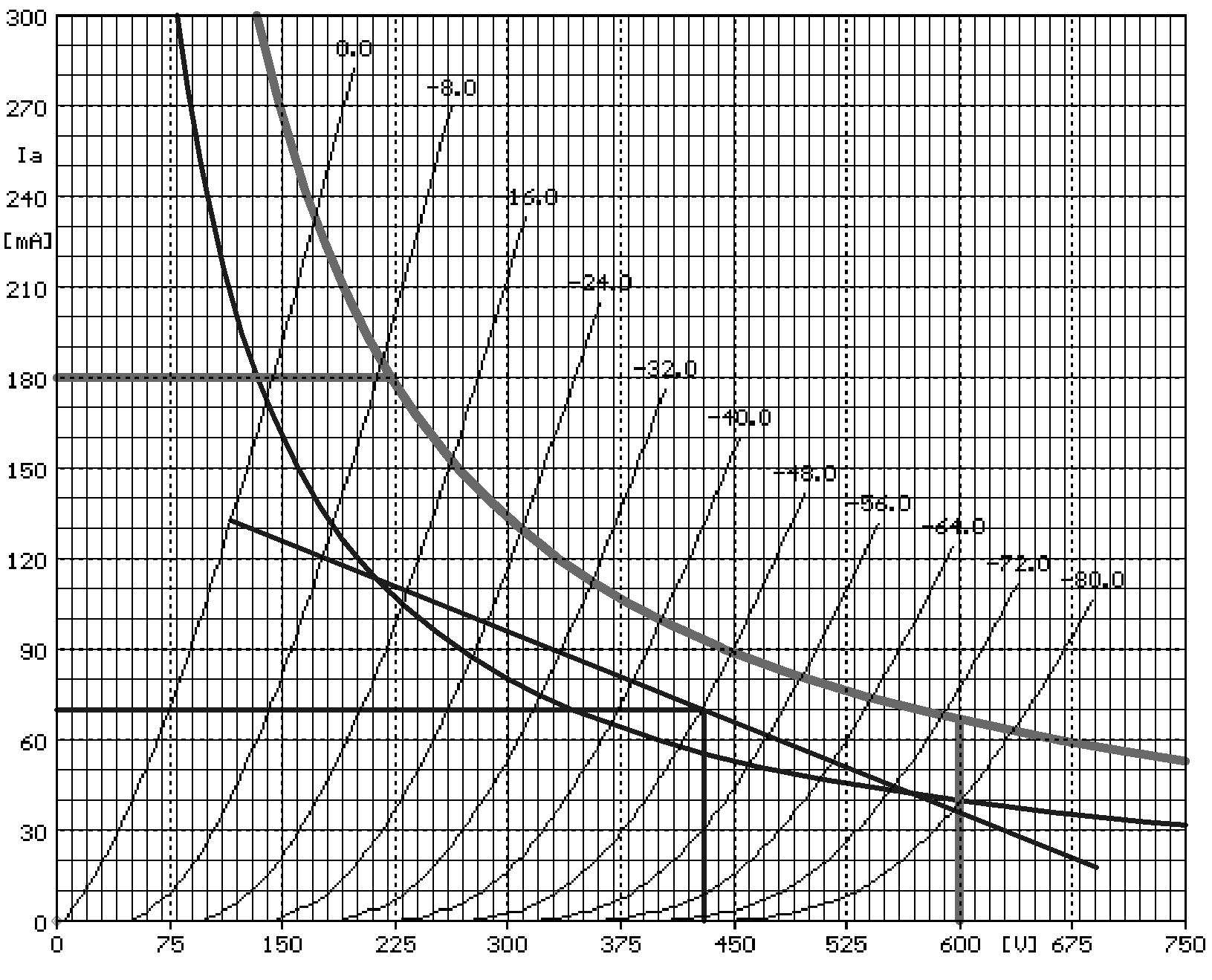

Автосмещение было выбрано из-за простоты драйвера, ведь 240кОм раскачивать полегче, чем 50к. Драйвер кстати пока принят на спараллеленном 6н9с (кому интересно выложу схему своих расчетов для нее). Вот первый вопрос, не много ли 430в из допустимых 440 на аноде? Режим получился вот такой:
(Верхняя линия 40вт, нижняя 24вт)
При нем выделяется 30вт из 44 (68%). Внутреннее сопр. 1.1к, приведенное 5к. Гармоники: вторая 7%, третья 0,7%, четвертая 0,3%. Что скажете?
SE 6550 7Вт, автосмещение
« Ответ #1 : Октября 03, 2011, 09:53:18 pm »
Не много, у Вас смещение 48в и анод-катод будет всего около 380в.

gls
« Ответ #2 : Октября 03, 2011, 09:55:55 pm »
не, анод - катод 430, питание 480

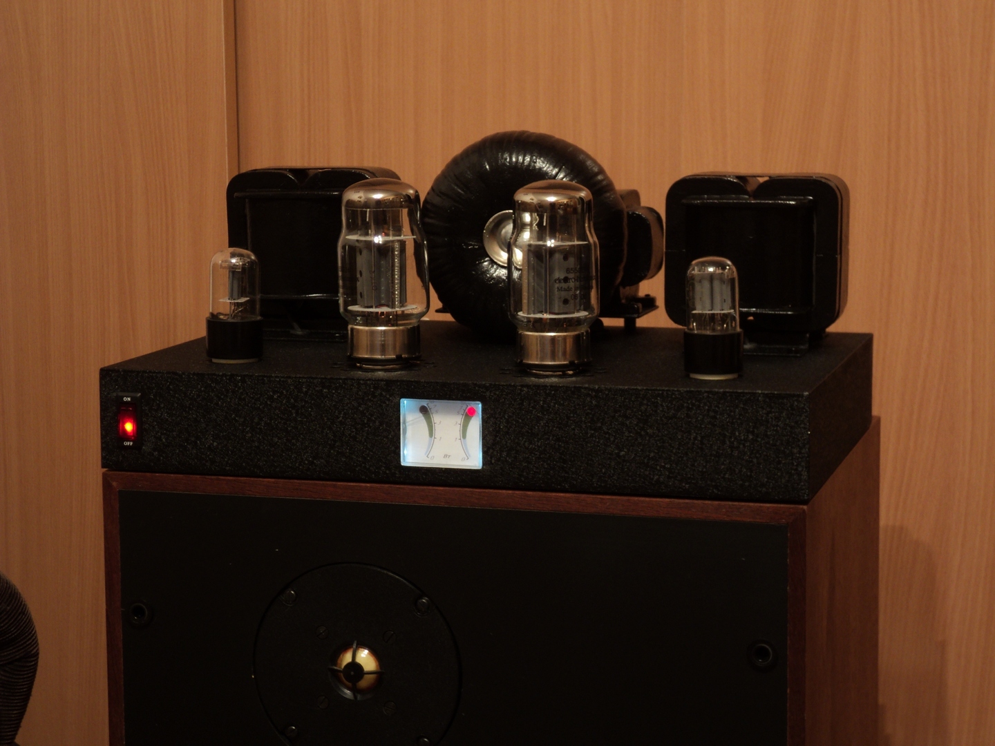

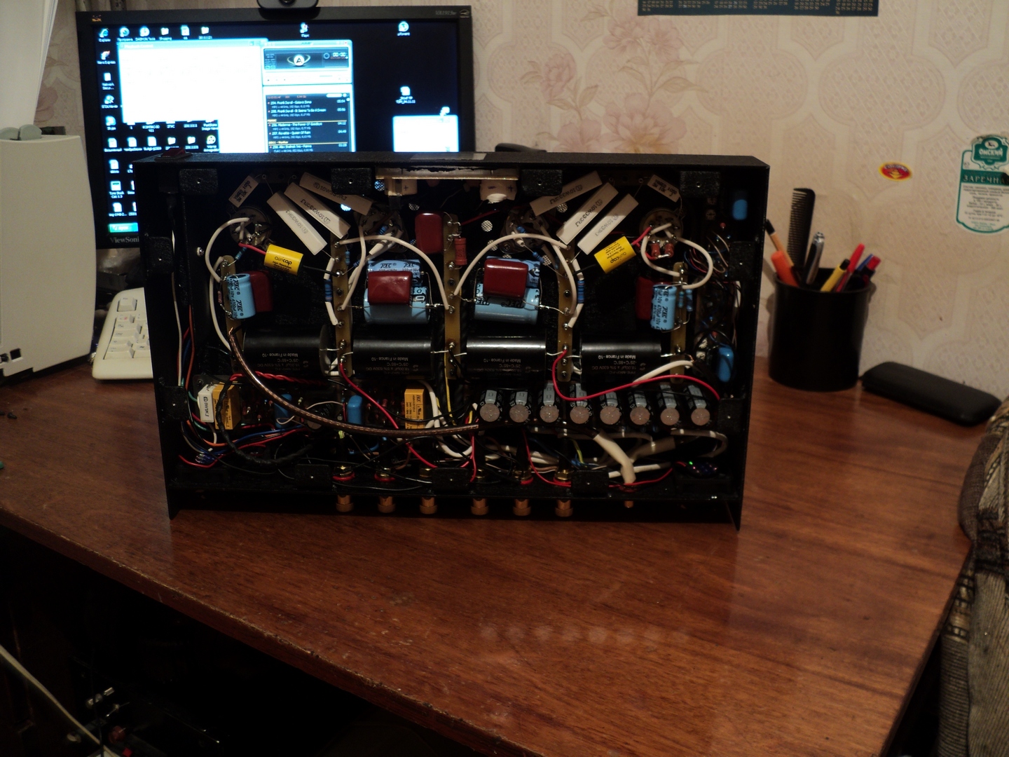

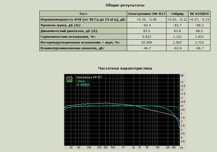

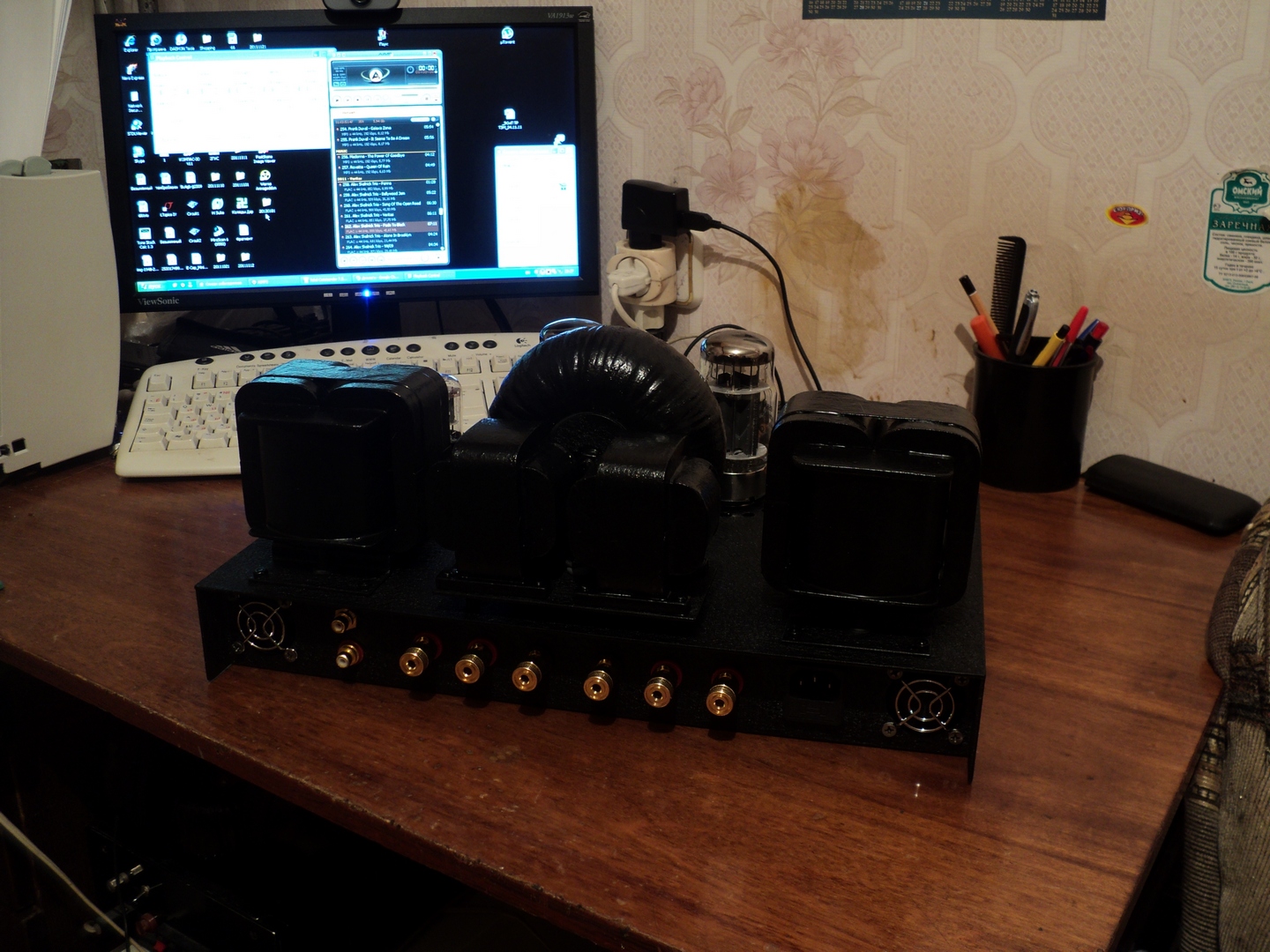

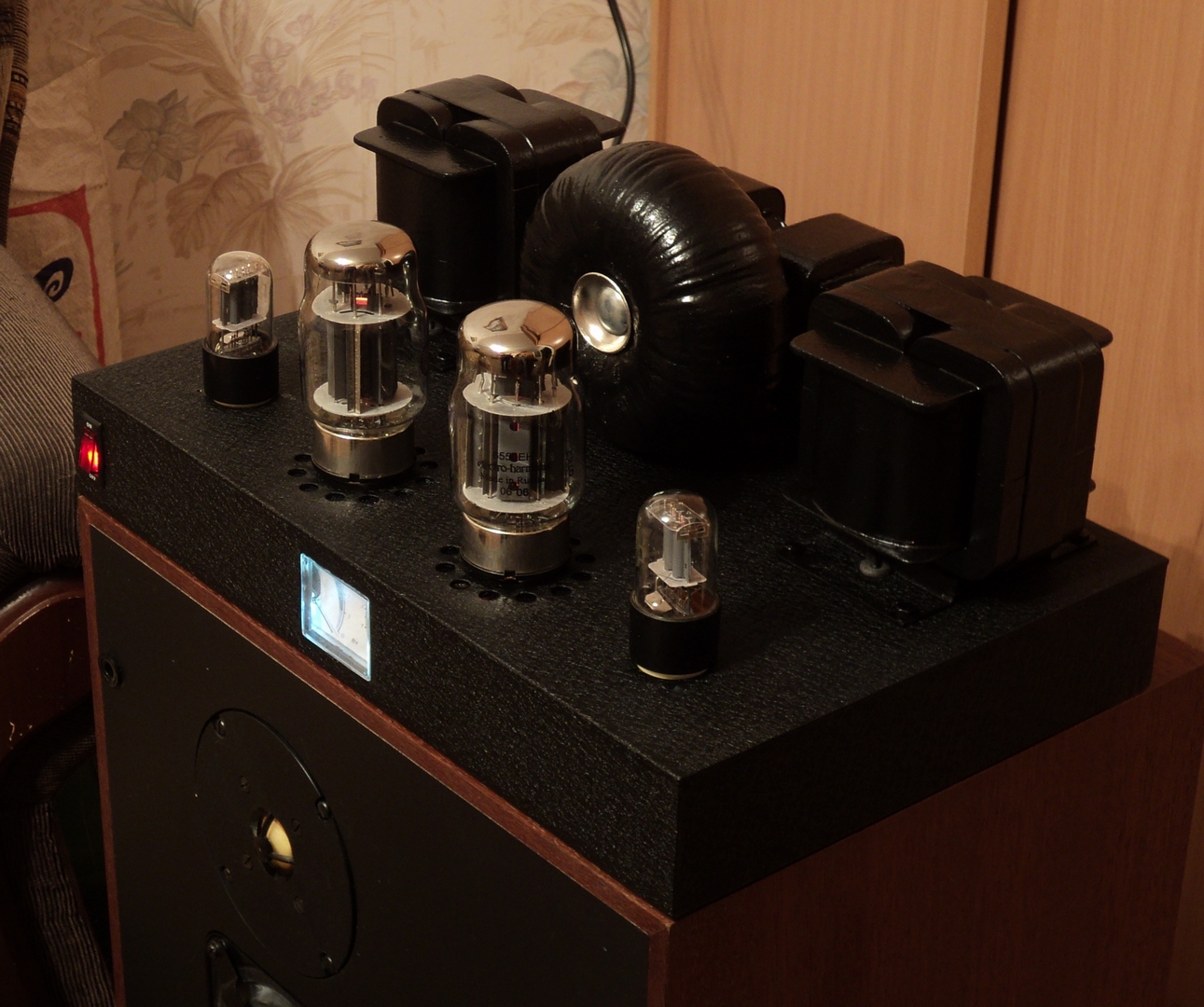

Закончил долгострой. Сейчас не хочется ничего добавить/убавить, всем доволен. Применил автоматику на включение (накал в 2 резистивных ступени за 15сек., анодное за 100сек, 2 желтых реле), индикацию мощности и светодиоды для 7вт (дальше А1). Пара джамиконов вентиляторов вдувают сзади воздух, охлаждают все внутренности и выдувают его на лампы, лампы холодные. Снимал ради спортивного интереса характеристики усилка с сопротивления, получилась такая петрушка:
[img width=\\\'500\\\' src=\\\'http://diyfactory.ru/forum/uploads/img-2129-e4da3b7fbb.JPG[/img]
Хоть и АЧХ (15 - 20000 гц по -0,5дб) далека от идеала, звучит на порядок лучше гибридного усилка. У гибридного мосфеты на выходе, 6н3п на входе (думаю из-за нее искажения такие), до ламповых опытов он устраивал полностью :) Эти характеристики для 1 ватта примерно, средней моей домашней громкости, и ограниченны частотой 40кГц.
