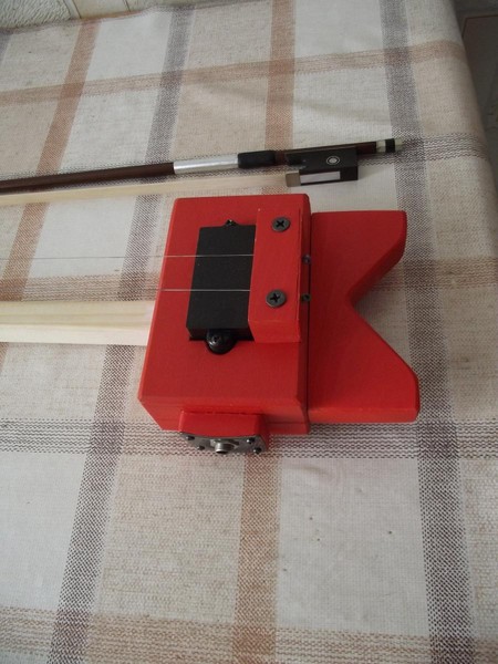

Электро хур  . Вообще, хур – это древний музыкальный смычковый инструмент с одной и более струн. Особенность хура в том, что струны при игре не прижимаются к накладке грифа (а ее, собственно говоря, и нет). В моём варианте используется две гитарные струны. Звукосниматель басгитарный. Смычёк виолончельный (покупной).
 [img width=\\\'500\\\' src=\\\'http://content.foto.mail.ru/mail/egengegen/_myphoto/i-7.jpg[/img]
 [img width=\\\'500\\\' src=\\\'http://content.foto.mail.ru/mail/egengegen/_myphoto/i-9.jpg[/img]

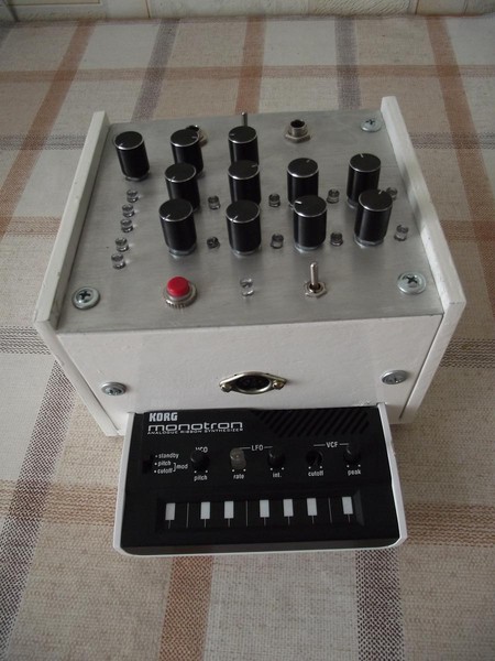

 KORG MONOTRON++  . Ну, тут уж пришлось попыхать паяльничком. В основу устройства положен ленточный синтезатор KORG MONOTRON. Собственно идея была вот в чём: заменить механические потенциометры цифровыми и управлять параметрами синтезатора при помощи микроконтроллера. Таким образом, у KORG MONOTRON были заменены: потенциометр, управляющий частотой среза фильтра и потенциометр выходной громкости. Использован контроллер-конструктор LDM-MP 3.01 с микроконтроллером AT90CAN128, а так же цифровой потенциометр AD8402ANZ10 (два в корпусе) и аналоговый мультиплексор 74HC4052N. Программное обеспечение контроллера написано на языке C (типа, операционная система   B)   ). Этот чудо прибор может использоваться в двух режимах: автономном (т. е. как самостоятельный инструмент) и совместно с компьютером.
В автономном режиме микроконтроллер измеряет значения потенциометров на верхней панели (у микроконтроллера восьмиканальный АЦП, а надо 12 каналов, поэтому используется мультиплексор). При нажатии красной кнопки генерит две ADSR кривые для цифровых потенциометров. Параметры ADSR задаются вторым и третьим рядами потенциометров на верхней панели. Алгоритм игры на инструменте таков: сначала, стилусом, надавливаем на ленту синтезатора (и удерживаем), затем нажимаем на красную кнопку триггера и удерживаем столько времени, сколько длится нота. Потом отпускаем кнопку, перемещаем стилус и снова нажимаем на кнопку. После некоторой тренировки удаётся сыграть довольно резвенько. Ещё можно использовать VCA в режиме тремоло, т. е. вместо ADSR кривой на VCA подаётася тремолирующий :) сигнал (на верхней панели задаётся скорость фронта, скорость спада, глубина, форма). В самом верхнем ряду, на верхней панели установлены два разъёма – это вход и выход KORG MONOTRON. Первоначальная идея была в том, что бы заставить срабатывать триггер по внешнему сигналу (например, от гитары). Для этого была собрана схема индикатора уровня (в левой части прибора) и самый нижний светодиод подключён к АЦП микроконтроллера. Когда мы дёргаем струну, индикатор уровня подпрыгивает, что эквивалентно нажатию на красную кнопку. Чувствительность индикатора уровня задаётся потенциометром, расположенным над ним. Однако результат не был удовлетворительным. Вход KORG MONOTRON легко перегружается (ещё и дисторшн в комплекте), а если его ослабить, то «кваки» всё равно невыразительные получаются, у стандартных примочек лучше. Единственный прикол был с попыткой подключения драммашины, вот тут совершенно неузнаваемые звуки получались :) !
Второй режим, как было сказано, совместный с компьютером. При этом микроконтроллер принимает управляющие сигналы через LPT порт компьютера (разъём для подключения находится над корпусом KORG MONOTRON, а то вы, наверное, подумали, что это MIDI), и передаёт его на цифровые потенциометры. В этом режиме роль генератора принимает на себя компьютер, а KORG MONOTRON используется как VCF и VCA. В настоящее время разрабатываю программное обеспечение для данного режима.
 [img width=\\\'500\\\' src=\\\'http://content.foto.mail.ru/mail/egengegen/_myphoto/i-11.jpg[/img]
 [img width=\\\'500\\\' src=\\\'http://content.foto.mail.ru/mail/egengegen/_myphoto/i-12.jpg[/img]
