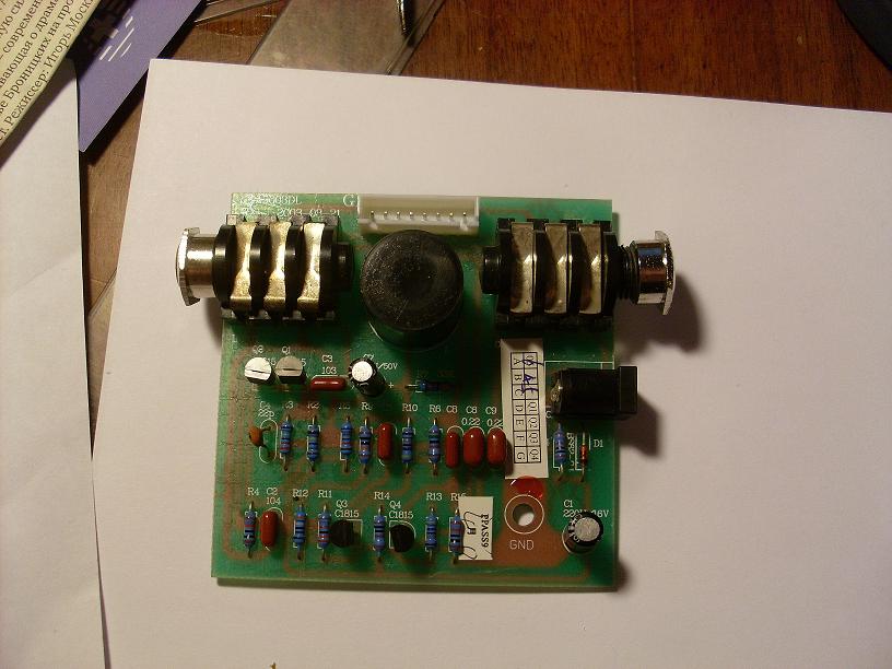

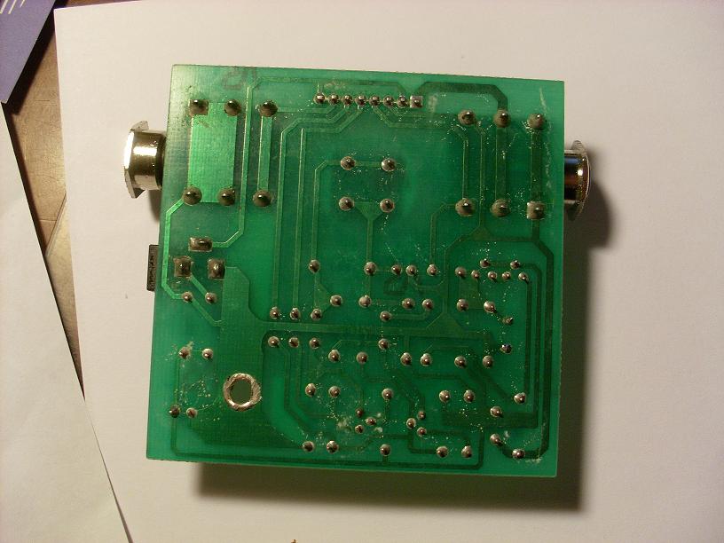

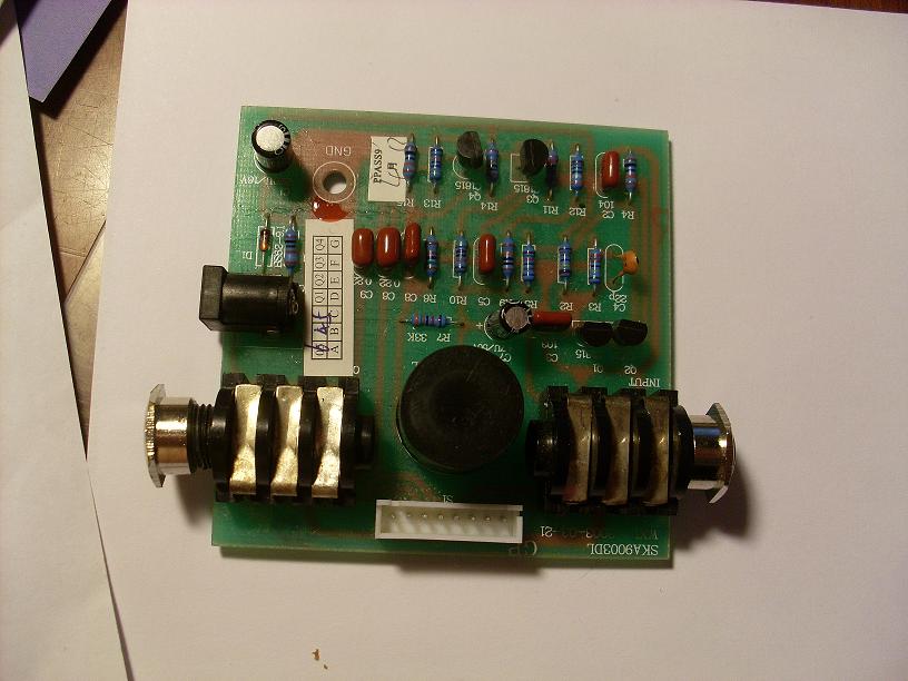

Всем Здрасти!
есть плата от квакушки.хочу понять что это было при жизни,с целью починить(что-куда подкючать и всё такое).
предполагаю,что это был VOX,но хз какой.
фоти в студию!:

помогите опознать квак.
Февраля 09, 2011, 01:33:58 am »
ну у кого-то же из участников этого форума есть квакушка? открутите заднюю крышечку-посмотрите,может такая же плата.
пожаааалуйста.
Ответ #2 :
Февраля 09, 2011, 11:57:35 am »
вообще больше походит на крайбэби
http://www.dextermods.com/?page_id=636
оно?
Ответ #3 :
Февраля 09, 2011, 10:22:45 pm »
спасибо огромное!!! то что нужно! буду схемку искать!
el Doc
Ответ #4 :
Февраля 13, 2011, 03:51:41 pm »
по моему это нутро современного данлопа с буфером. плата у них под все модели ваха одинаковая.
