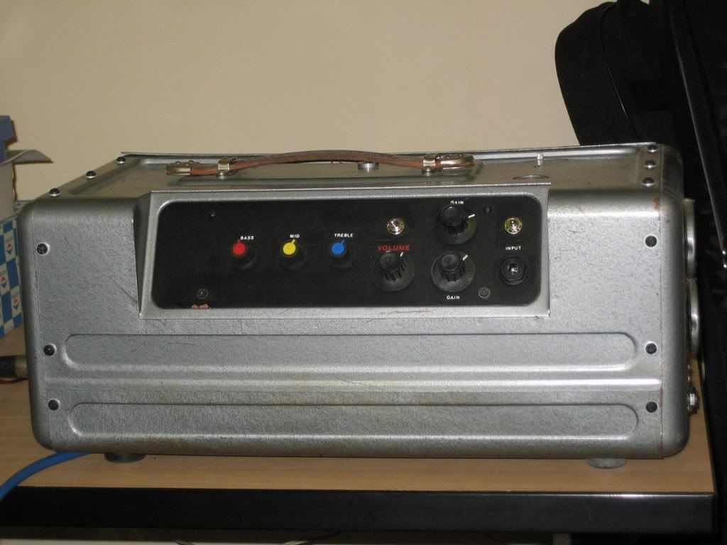

Переделывал, давно уже, КИНАП 90-У2 под гитарный усилитель.
[img width=\\\'500\\\' src=\\\'http://i238.photobucket.com/albums/ff49/vari-mu/902-1.jpg[/img]
[img width=\\\'500\\\' src=\\\'http://i238.photobucket.com/albums/ff49/vari-mu/90-2Bk.jpg[/img]
Транс перемотал под ультралинейный режим ,оконечник сделал типовым гитарным. Преамп похож на MESA BOOGIE Mk4 , только на входе пентод 6Ж32П.Много лет уже радует людей  :)

Ну трансы там не представляют никакого интереса. Силовой на 110 вольт, выходной на 32 ома, пришлось перематывать. А вот винтажный корпус выглядит , по моему , прикольно. И все лампы старых версий , и даже кенотрон есть   :D
