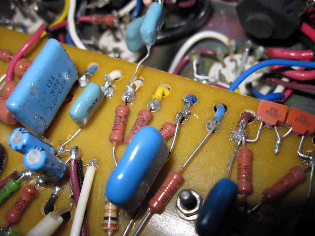

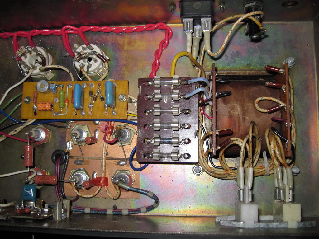

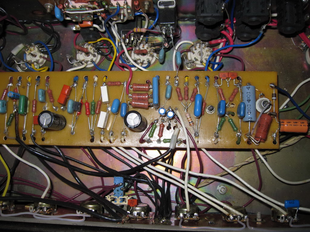

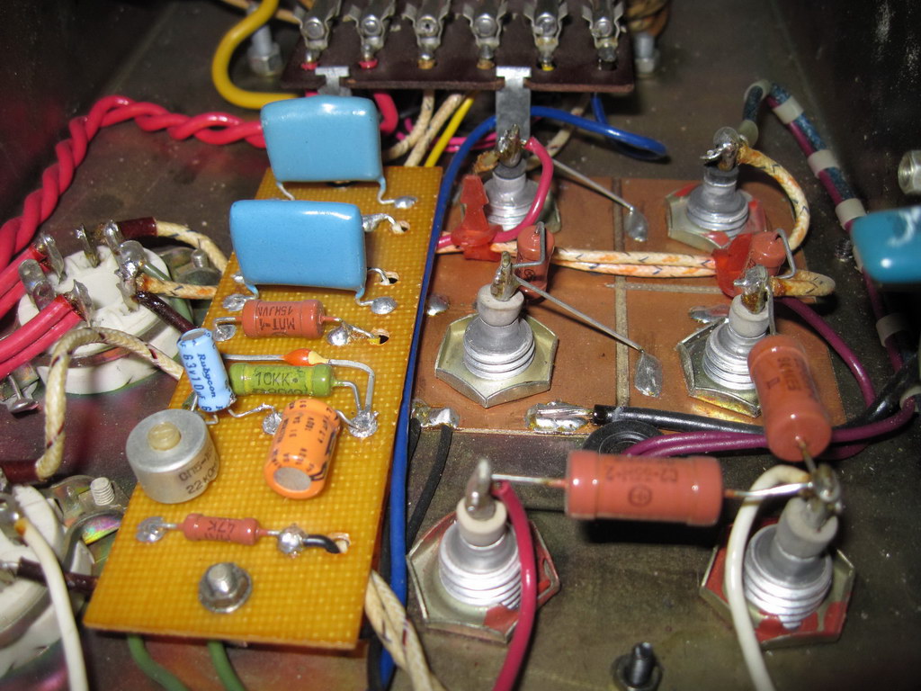

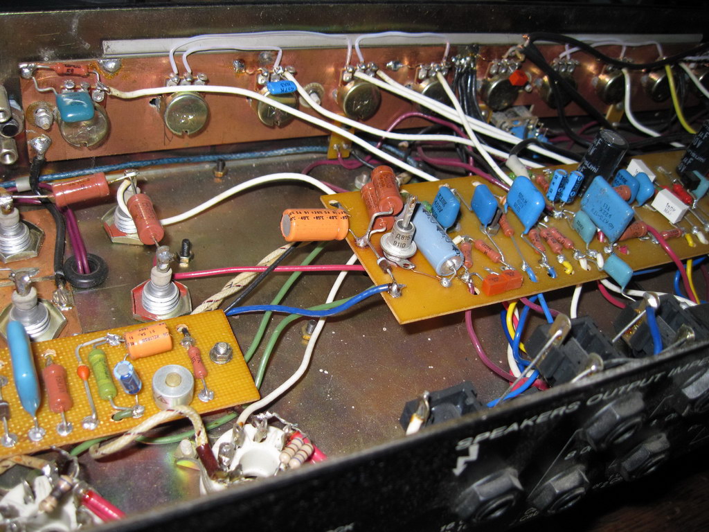

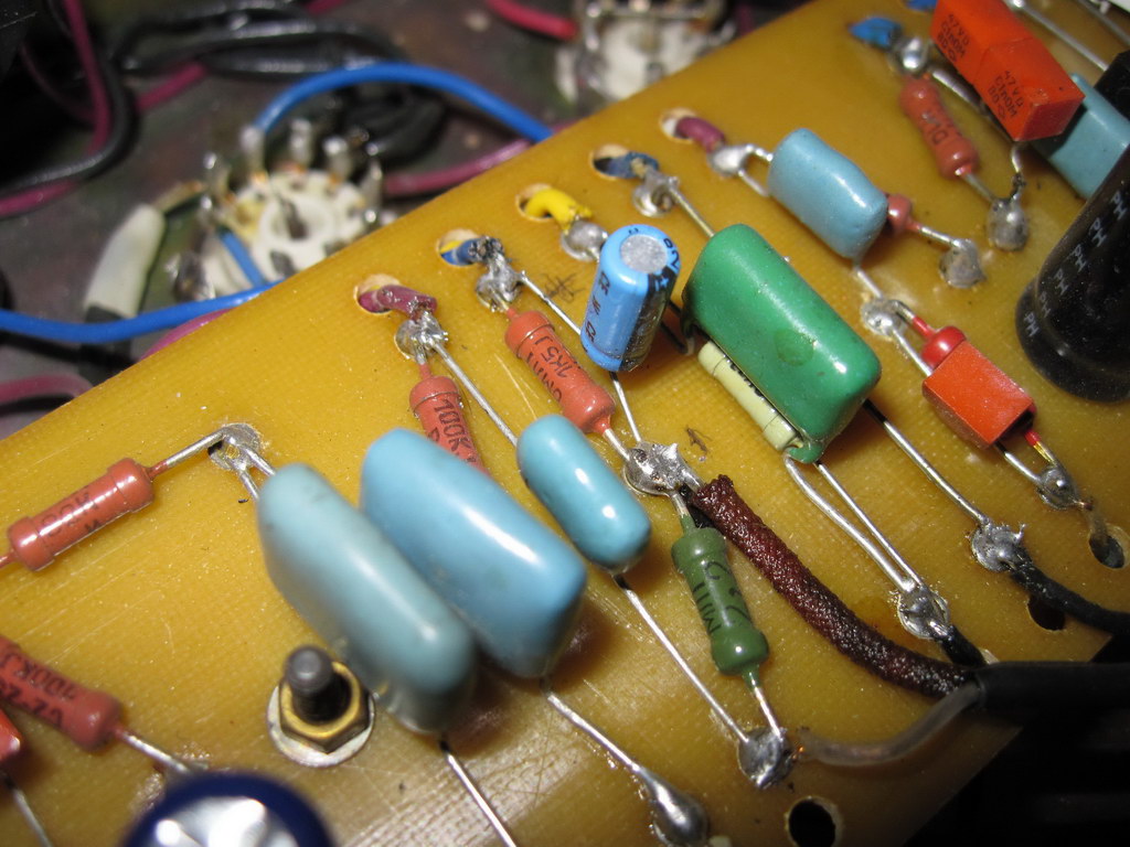

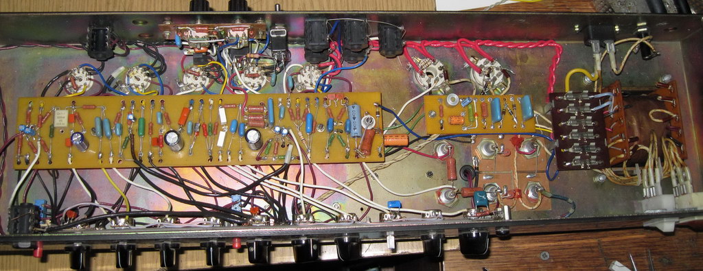

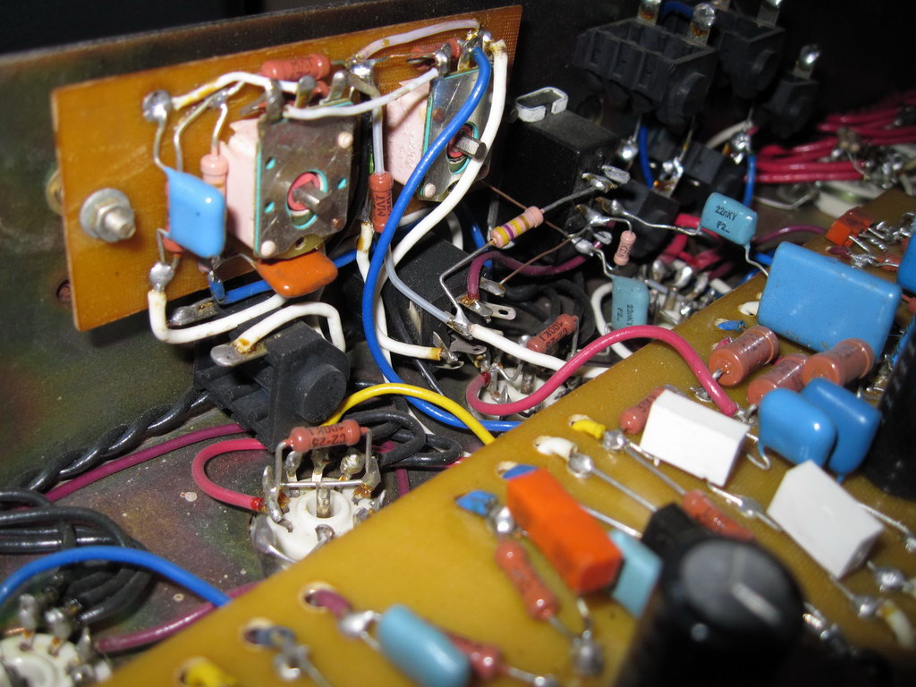

Принесли в ремонт с жалобами на неадекватность.
Вскрытие показало: комплектуха отечественного производства (на выходнике рукописно указана дата 91 год), не самая дурная, но местами странная, потенциометры импортные. Аккуратно собранная монтажная плата, красивый монтаж на ламповых панельках, но криво и косо припаяные провода к плате. А также ряд холодных паек, умерший токоограничительный резистор 330 Ом в цепи второй сетки одной из выходных ламп (заменены оба на проволоку 470 Ом 5 ВТ) и умерший при невыясненных обстоятельствах резистор 220к с управляющей сетки на источник напряжения смещения.
Вероятно кто-то уже влазил дрожащей рукой, пару мест совсем печально припаяны, может быть разбирали полностью, снимая монтажную плату. Ну да не важно.
Выходной трансформатор очень скромных габаритов, с зазором, прям партридж :)
Дросселя не видел, может он под кожухом, закрывающим советские большие электролиты :)
Забыл сфоткать сверху шасси и ящик с динамиками G12H
Лампы в преде все 6н2п-ев

А на правой панели выходных ламп пара резисторов тавойт  :P
Усилитель из комбо NOVIK 2х12"
« Ответ #4 : Января 12, 2011, 11:56:24 pm »
Да, скоптились. Я об этом сказал в начале. Заменил на 5вт керамику, так надежнее.
« Ответ #5 : Января 13, 2011, 03:54:31 pm »
Я имел в виду не сколько то, что они сгорели (текст прочел), сколько то, что они там так небрежно засунуты, ...их бы на платку рядом и не такими слабенькими, ...ведь в перегрузе там солидный ток и в пору по 5 Вт ставить.
« Ответ #6 : Января 13, 2011, 04:11:53 pm »
Есть подозрение, что в этом месте тоже уже кто-то копался т.к. эти места были неаккуратно паяные.
« Ответ #7 : Января 13, 2011, 07:52:11 pm »
Впечатление от снимков, что он весь перебранный. На это указывает подложка под электролиты питания, куски фольгированного текстолита на которых сидят потенциометры, и мне кажется, что плата не родная, поскольку для того времени и вообще для большинства совка характерен гетинакс (как на предохранителях), а не стеклотекстолит.
« Ответ #8 : Января 24, 2011, 12:31:27 am »
Нет, там все родное, насколько подсказывает чутьё.
Тому много свидетельств.
Так же очевидно, что разбирали, поднимали монтажную плату, неясно зачем.
Впрочем, какая разница :)
Работает насколько оно может работать при таком конструктиве и таком выходнике.
