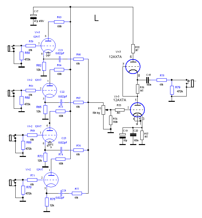

В общем хочу для себя собрать 4х канальный сумматор.На лампах.
Есть схемы,но глаза разбегаются,за что ухватится.
Может у кого есть какой опыт,поделитесь и посмотрите схемки,какая выглядит более убедительно?

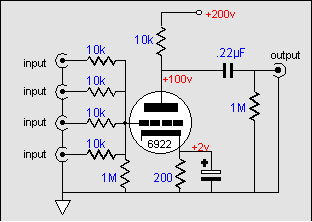

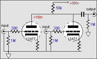

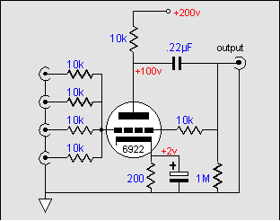

http://diyfactory.ru/forum/uploads/img-1760-c76198f9f4.GIF
[/img]
Вот ещё одна схемка.Какая тут из схем будет более звучная на опытный глаз?

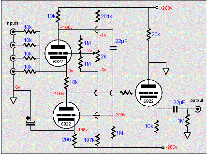

Вот,нашел зверя!Только какие же тут трансы нужно использовать??
-sd-
Ламповый Сумматор
Ответ #3 :
Августа 09, 2010, 07:08:00 pm »
последняя схема с этого форума. транс один, он и суммирует сигналы. название темы не помню, поищи здесь
